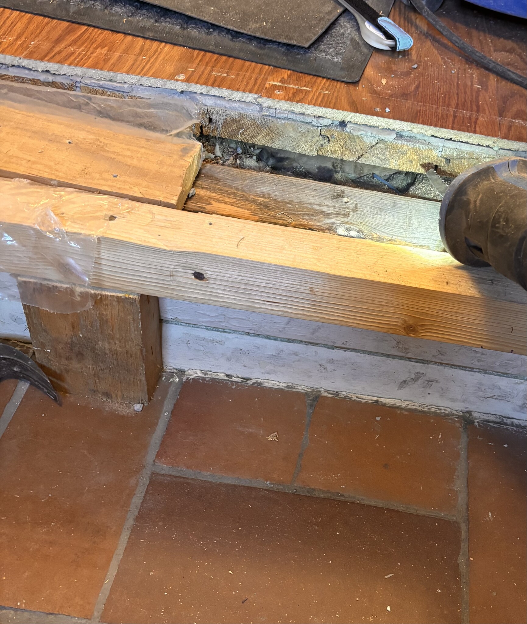

Jag ska lägga klinker där det är två olika golv. Första delen närmast på bild borde gå lätt att sätta reglar på då det är betongunderlag (inbyggt veranda för många år sedan). Sen blir det spårade LK spånskivor och sen 12mm flytspackel.
Men sen vill jag ta bort lite parkett och lägga klinker där med ca 1,5m2. Idag är det 28mm spontade brädor på cc58 reglar. Kan jag flytspackla direkt på detta ca 20mm tjock lager och det blir tillräckligt starkt? (för att komma i samma höjd som det andra). Känns stabilt parketten idag men det säger kanske inte så mycket. Spånskivor 22mm är ju godkänt (om inte reglar sviktar med stor spännvidd) trots att det är tunnare. Men en spånskiva kanske är mycket stabilare än brädor? I flytspacklet lägger jag en golvvärmeslang så just där slang går är det ju tunnare flytspacklat. Vore skönt slippa riva upp allt bara för att lägga spånskivor sen.
Jag tänker mig armering i botten och sen en sammanhängande kaka så kanske det inte spricker i skarven på de olika underlagen.

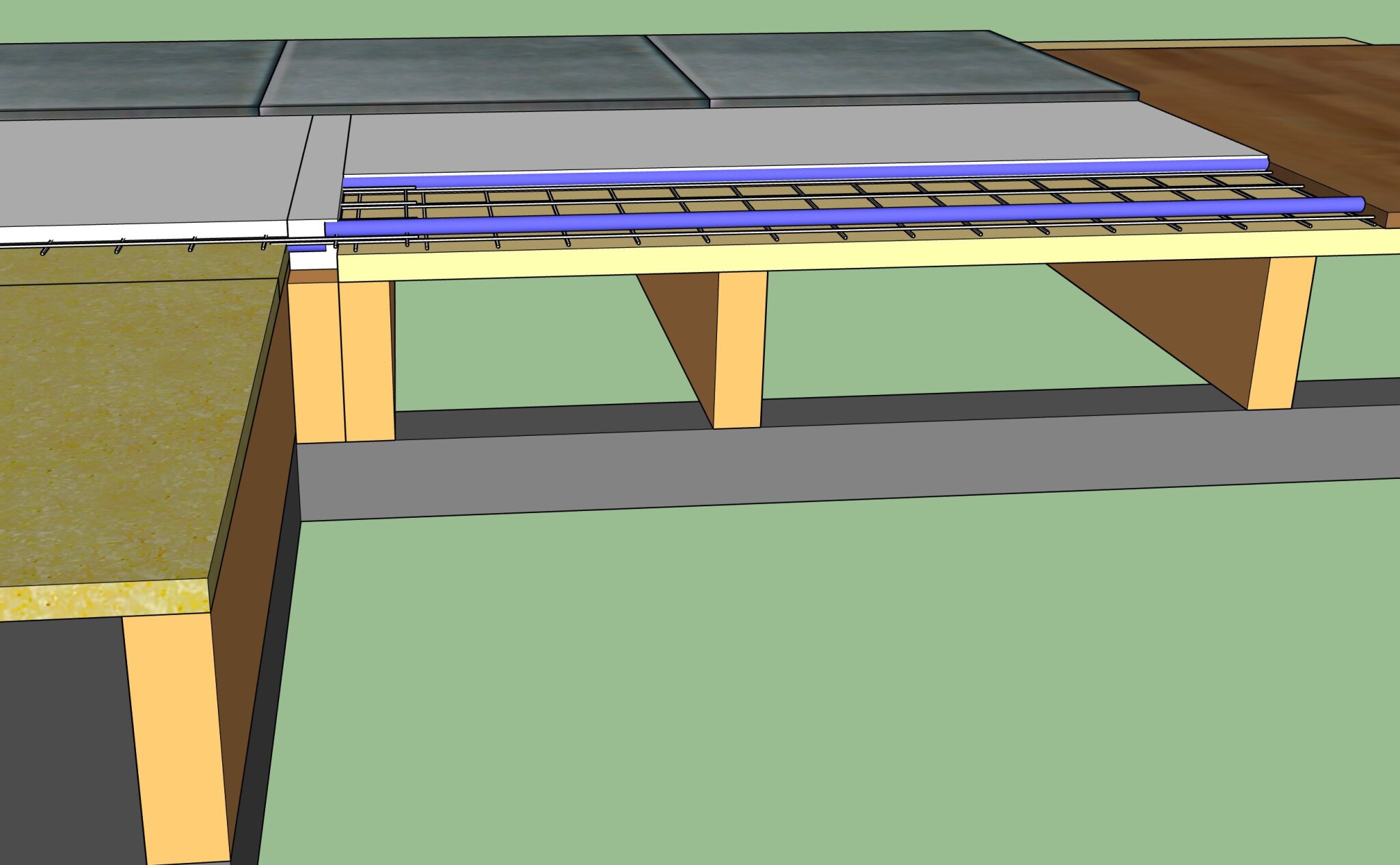

Ja precis primer och armeringsnät 2,5mm/70mm. Sen slangen så tajt jag kan mot 28mm-brädorna för det blir väldigt tight med höjden. Ju mer jag ska täcka slangen desto större höjdskillnad blir det mot parketten.
Men jag har läst här på forumet att det inte är någon fara att det är väldigt tunnt ovanför, det är mer att man riskerar att känna variationer på värmen där slingorna går.
Men för att täcka slang på 16mm (vilket jag helst har) och armering 2,5mm så måste det ändå vara i alla fall 20mm spackel. Ungefär så här på bilden tänker jag mig att det borde bli. Tror du och ni andra att det kan funka? 20mm spackel inklusive golvvärmeslang ovanpå 28mm brädor borde hålla för klinker?
(Höjdskillnaden mot parketten jämnas visserligen ut i framtiden om jag lägger golvvärme där med, men det är lite oklart om/när det blir av.)
