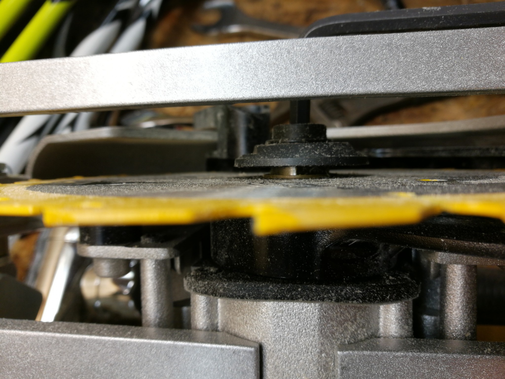

Jag använde sågen till ett fåtal kapningar innan klingan "lossade".
Skruven till klingan sitter fast men klingan sitter lös.
Sågklinga med glapp synligt mellan klinga och bricka, 5mm utrymme nära fästskruven.
Det är ett glapp mellan klingan och brickan innanför skruven på 5mm.
Fattas det något där?
Det är inte brickan innanför skruven som måste vridas i rätt läge för att komma närmare klingan?
Hade samma tanke...
Altså lossa skruven och gänga in brickan så den spänner mot klingan?
Skruven sitter rejält hårt oxå.

Nja, lossa skruven, lägg brickan på rätt plats och skruva tillbaka skruven. (tidigare skribenter tror, precis som jag, att brickan hamnat snett och därför inte spänner som den ska)
Kontroll: du använder spindellåsningen som jag gissar att den där sågen har när du lossar / drar åt skruven? underlättar en hel del.
/U
Fick till det nu, tack!!!mittskruven va ju felgängad oxå..men nu går den som en klocka igen :)
