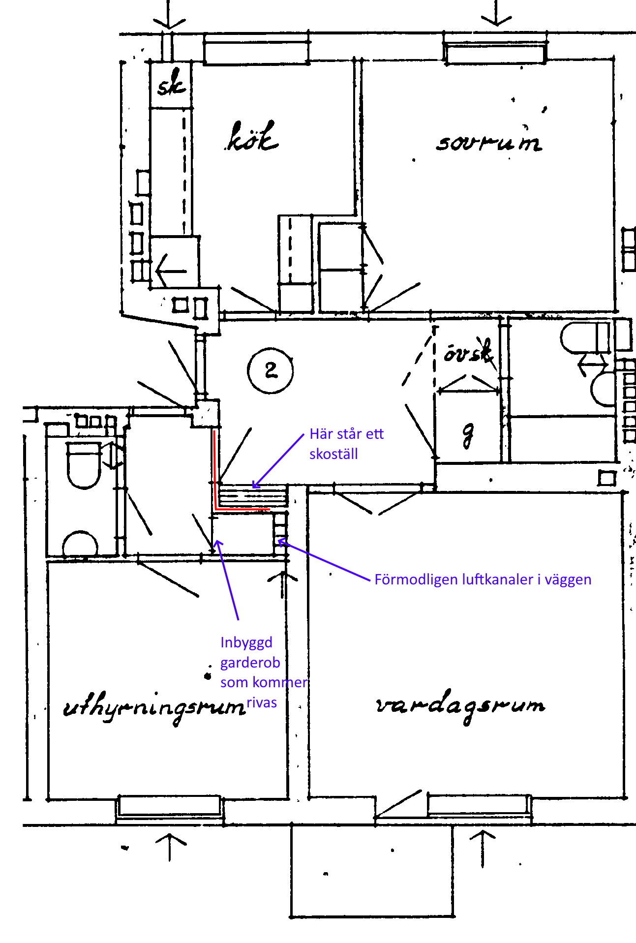

Jag står i begrepp till att ordna till uthyrningsdelen i min lgh och bland annat utöka dess storlek genom att riva ett väggparti, för att sätta upp vägg på en annan plats och därmed ge den mer yta (detta kommer göra uthyrningsdelen rektangulär).
Föreningen har sagt att de inte tror att väggen är bärande, men att de helst vill se ett konstruktörsutlåtande i min ansökan till styrelsen. Innan jag inhämtar ett sådant vill jag dock fråga om den är bärande. Det är inte värt att betala en firma för att ge mig det beskedet, då lägger jag ned projetet istället. Huset är byggt år 1946 och jag tror i övrigt att alla uppgifter som behövs framgår nedan. Säg till annars tack!
Om det är så att den inte är bärande, vilket är då det billigaste alternativet för att få det på papper?
Detta är planritningen på lägenheten. Det röda strecket visar väggen jag tänkt riva. Hur går man generellt tillväga för att avgöra vad som är skiljevägg och bärande vägg? Endast genom tjockleken på väggarna på ritningen?

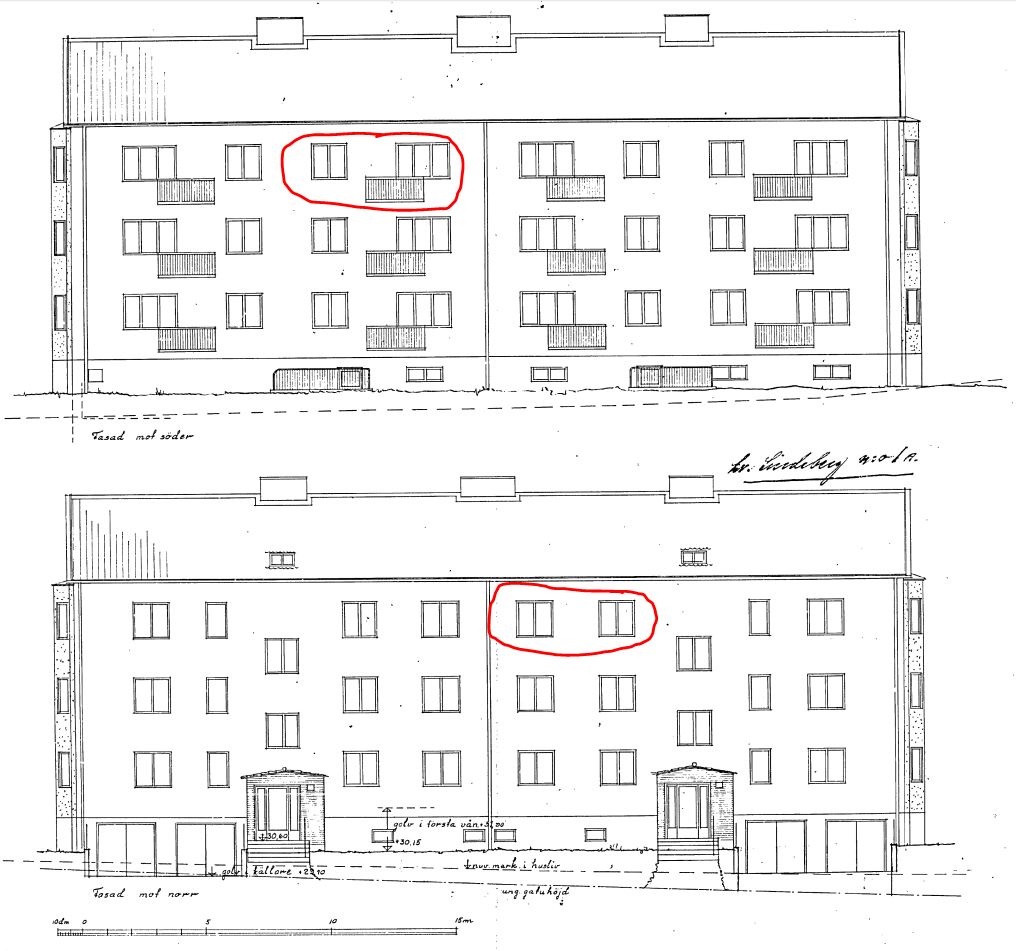

Detta är fasadritningen:

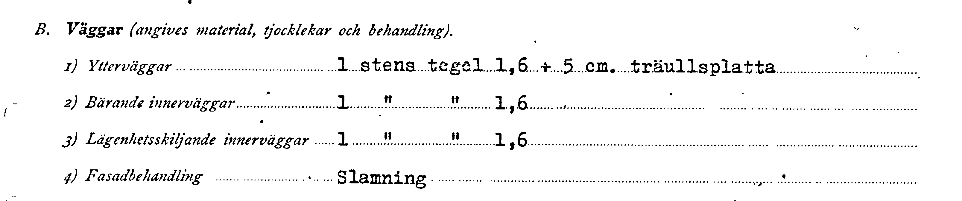

Byggteknisk beskrivning:

Om ritningen stämmer så är det där ju inte en tegelvägg, och är därmed inte någon av de tre typerna av vägg som beskrivs. Du kan ju mäta (eller kanske snarare räkna ut) tjockleken på väggen och se om det stämmer att den är ca 10-12 cm djup, och därmed inte gjord av tegel.
Vad jag kan utläsa av den byggteknisk beskrivningen ovan står det ju att bärande väggar och skiljeväggar är av samma material och tjocklek? Det är detta som gör mig funderas och osäker nämligen. Tack1 16386 skrev:
Ahh! "Lägenhetsskiljande innerväggar" åsyftar naturligtvis väggar som skiljer olika lägenheter åt. Tack!

Om man kombinerar det förhållandet att det är en originalritning med kunskap om hur stomsystemen var utformade vid den aktuella tidpunkten så kan man sluta sig till att väggen du vill ta ner inte är bärande. Bärande väggar är gjorda i minst helstens tegel och bjälklagen i armerad betong. Den aktuella väggen är antingen en halvstens tegelvägg eller en plankvägg. Du kan verifiera detta genom att mäta upp väggens tjocklek och göra diskreta borrhål. Luftkanalerna i garderoben kan du inte ta bort eftersom de berör andra underliggande lägenheter.
Luftkanalerna har jag ingen plan på att röra.J justusandersson skrev:Om man kombinerar det förhållandet att det är en originalritning med kunskap om hur stomsystemen var utformade vid den aktuella tidpunkten så kan man sluta sig till att väggen du vill ta ner inte är bärande. Bärande väggar är gjorda i minst helstens tegel och bjälklagen i armerad betong. Den aktuella väggen är antingen en halvstens tegelvägg eller en plankvägg. Du kan verifiera detta genom att mäta upp väggens tjocklek och göra diskreta borrhål. Luftkanalerna i garderoben kan du inte ta bort eftersom de berör andra underliggande lägenheter.
Väggen jag vill riva är ca 10 cm tjock och utförd i tegel. Är det tillräckligt för att dra slutsatsen att den inte är bärande? Om jag är säker på min sak och kan underbygga mitt resonemang, tror jag att styrelsen godtar det.
