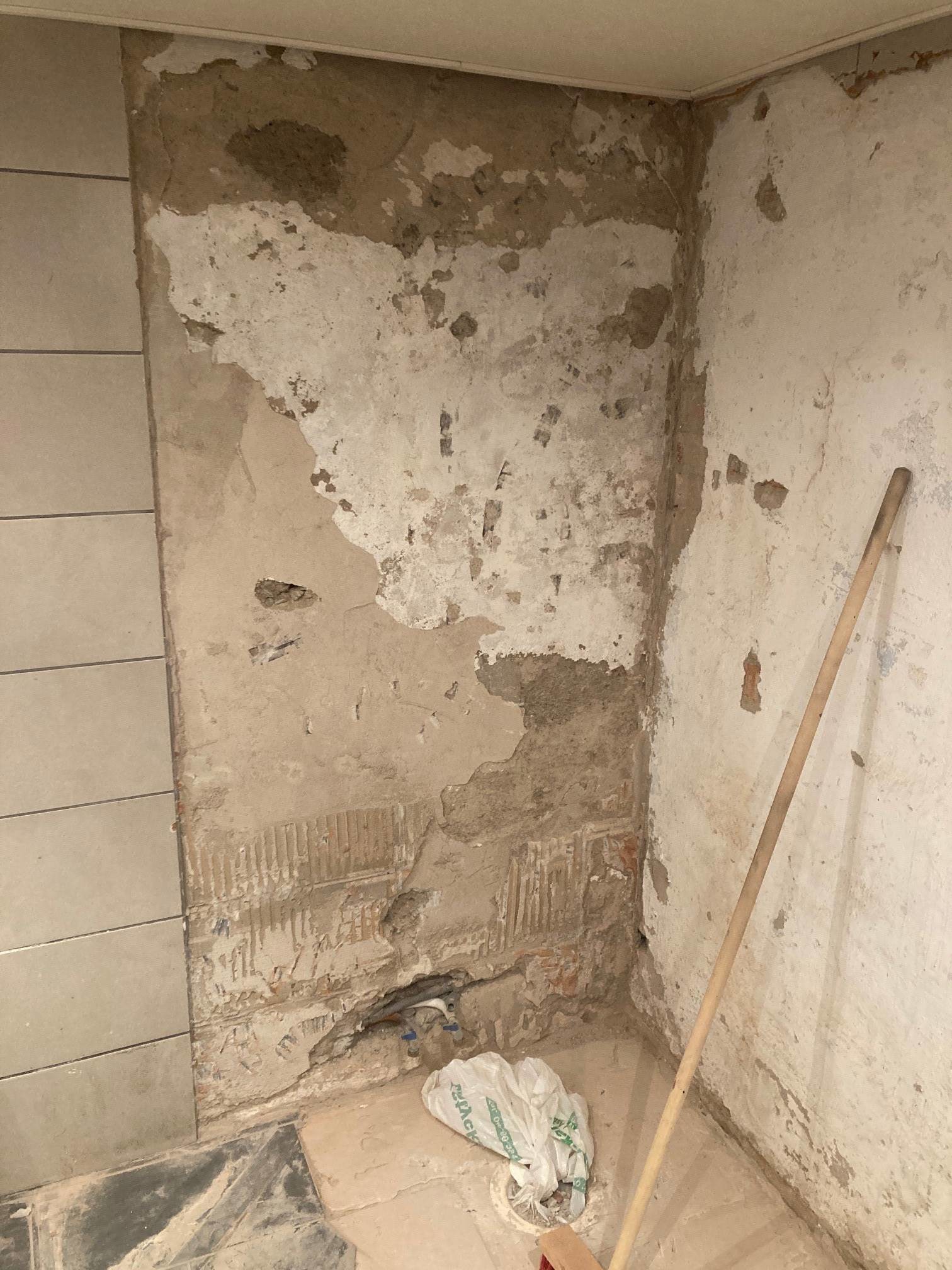

När jag köpte huset 2019 svart jag medveten om att det fanns ett bakfall till brunnen som en duschkabin stod monterad till. Detta tänkte jag ta åt mig nu och börja fixa till. Att nämna är att badrummet är i en källare.
Eftersom det fanns en duschkabin installerad har jag svårt att se att man kan hävda kravet på tätskikt i våtzonen, vilket saknades fullständigt. Många av er kommer nog hävda nu att man absoooolut inte ska ha tätskikt i källare för fukten måste kunna vandra. Det stämmer delvis, men om du har en zon i anslutning mot innervägg och i den zon där det väntas hög mängd med vatten så ska den zonen ha tätskikt, men inte övriga utrymme. det gäller golv+vägg.
Renoveringsprojekt i badrum med avlägsnat kakel avslöjar underliggande betongvägg och rör.

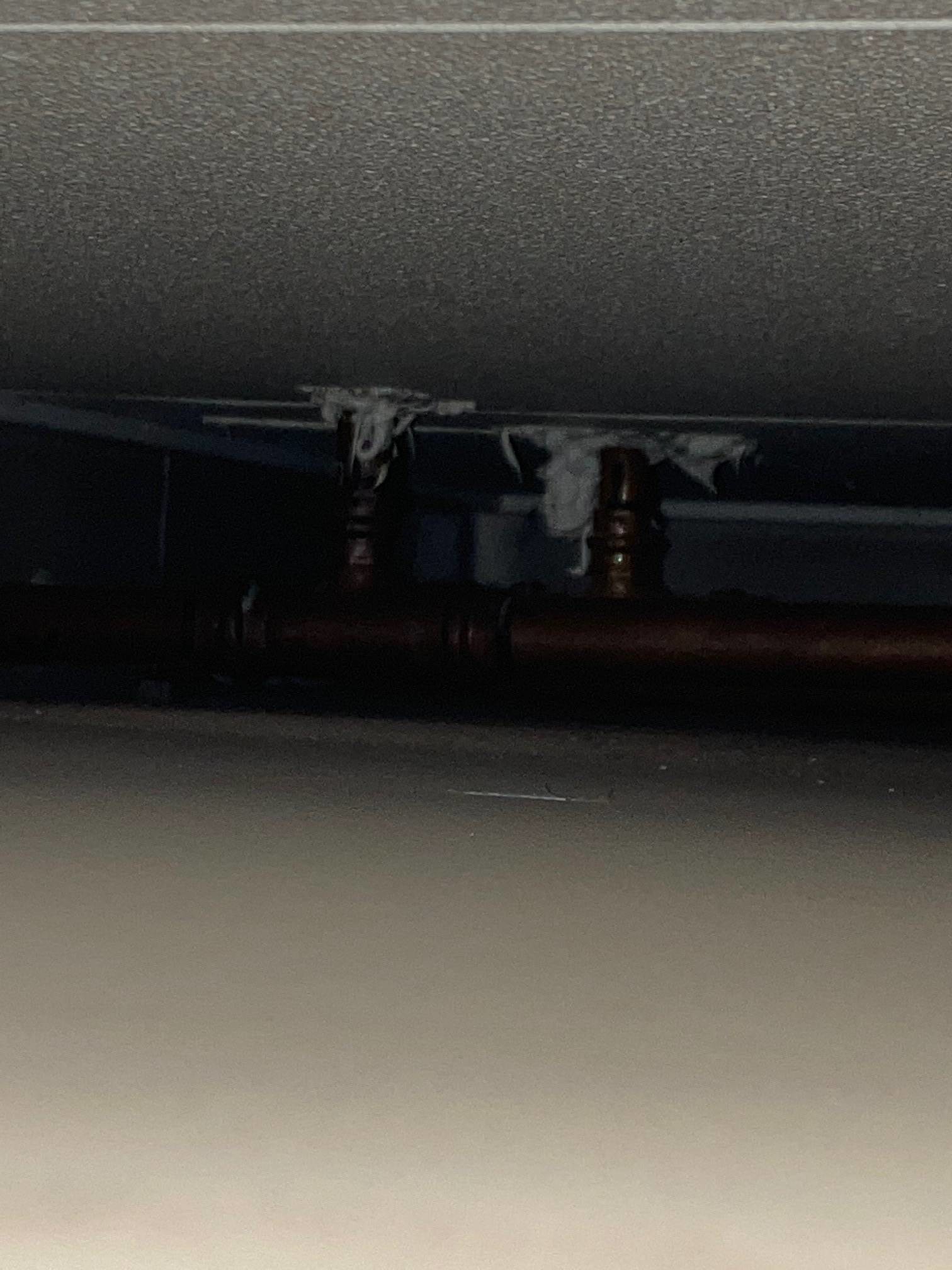

Nog om det.. innan jag började riva försökte jag undersöka hur vattenledningarna gick till duschen och ovanför bastun hittade jag 2st utstick ifrån ledningen som gåt till toaletten på våningen ovanför, "det måste vara dem" tänkte jag. se bild
Vattenledningsrör under badrumsgolv med kopplingar som skymtar i dunkelt ljus.
När jag fått bort kakel ifrån väggarna och ska dra ut rören lite, inser jag att dem vänder inte uppåt som förväntat, utan dem svänger vänster. och då börjar jag ana lite oråd. Kan de va så att dem sitter ihopkopplade med badkaret som också står i rummet.

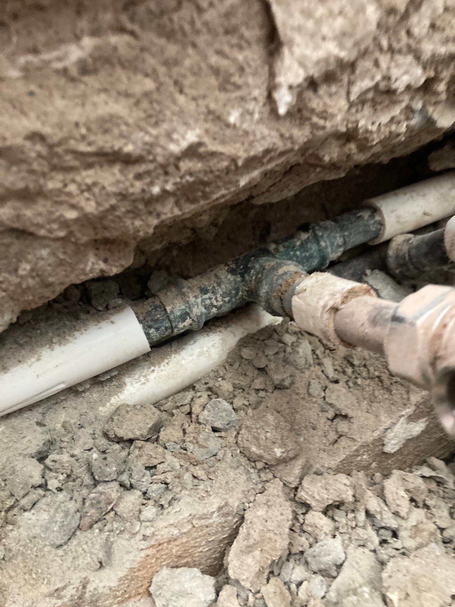

Det va bara att plocka fram dewalten igen och hugga ner en platta.
Jovars, där sitter presolrör, med pressade T-kopplingar ingjutna i väggen bakom badkaret.
Vattenrör och T-kopplingar exponerade i betongvägg under renovering.
Så min fråga är, hade ni hävdat att detta är ett dolt fel? eller ska jag bara svälja förtreten och fixa de själv? Badrummet renoverades 2009 av förra ägaren.

Jag har för mig att det var tillåtet att bygga in presskopplingar fram till för ca 10 år sedan, men att gjuta in dom vete sjutton?
Då ska där finnas inspektionslucka tillsammans med skvallerrör. Dock har det aldrig varit godkänt att pressa kopplingar mot mjukkoppar.
Efter lite mer eftersökning så har det inte varit tillåtet att dölja presskopplingar sen säkert vatten började få fart runt 96-97.
