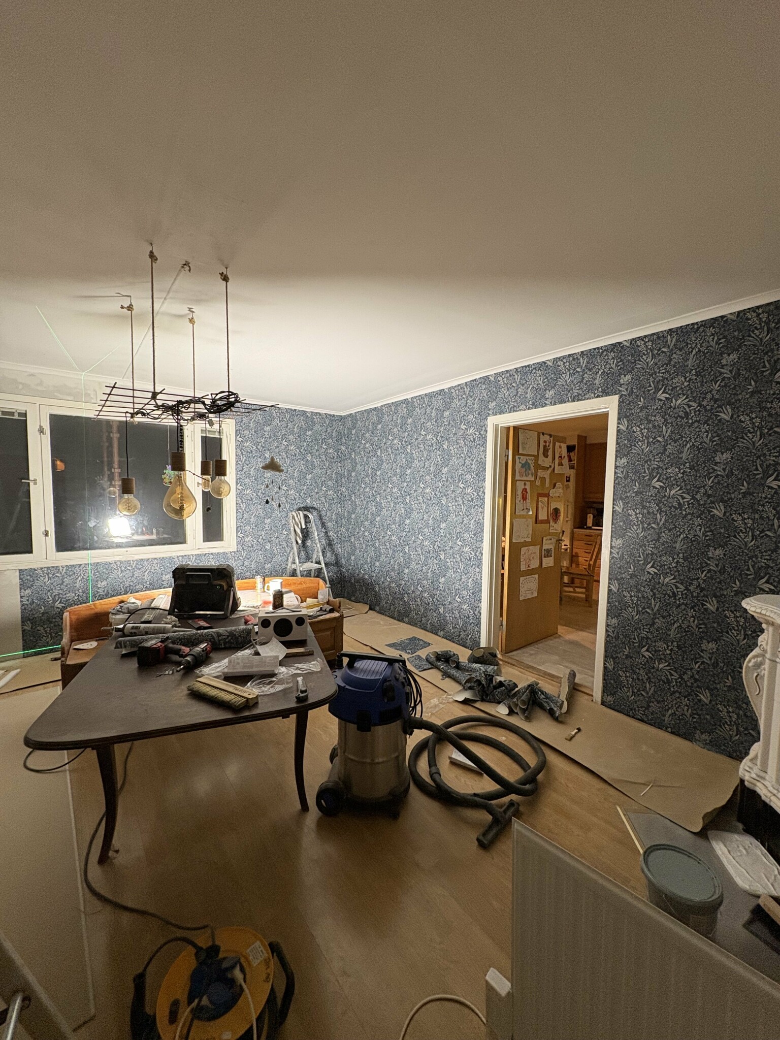

Vill bara visa hur fantastiskt de blev! Vi gipsade upp alla väggar, elektrikern jag e gift med drog om all er å vi hann till å med få på lister. Aldrig underskatta två målinriktade kvinnor ä ett par glas vin. Vi fick en helg ensamma i huset å rummet blev perfekt ;)
