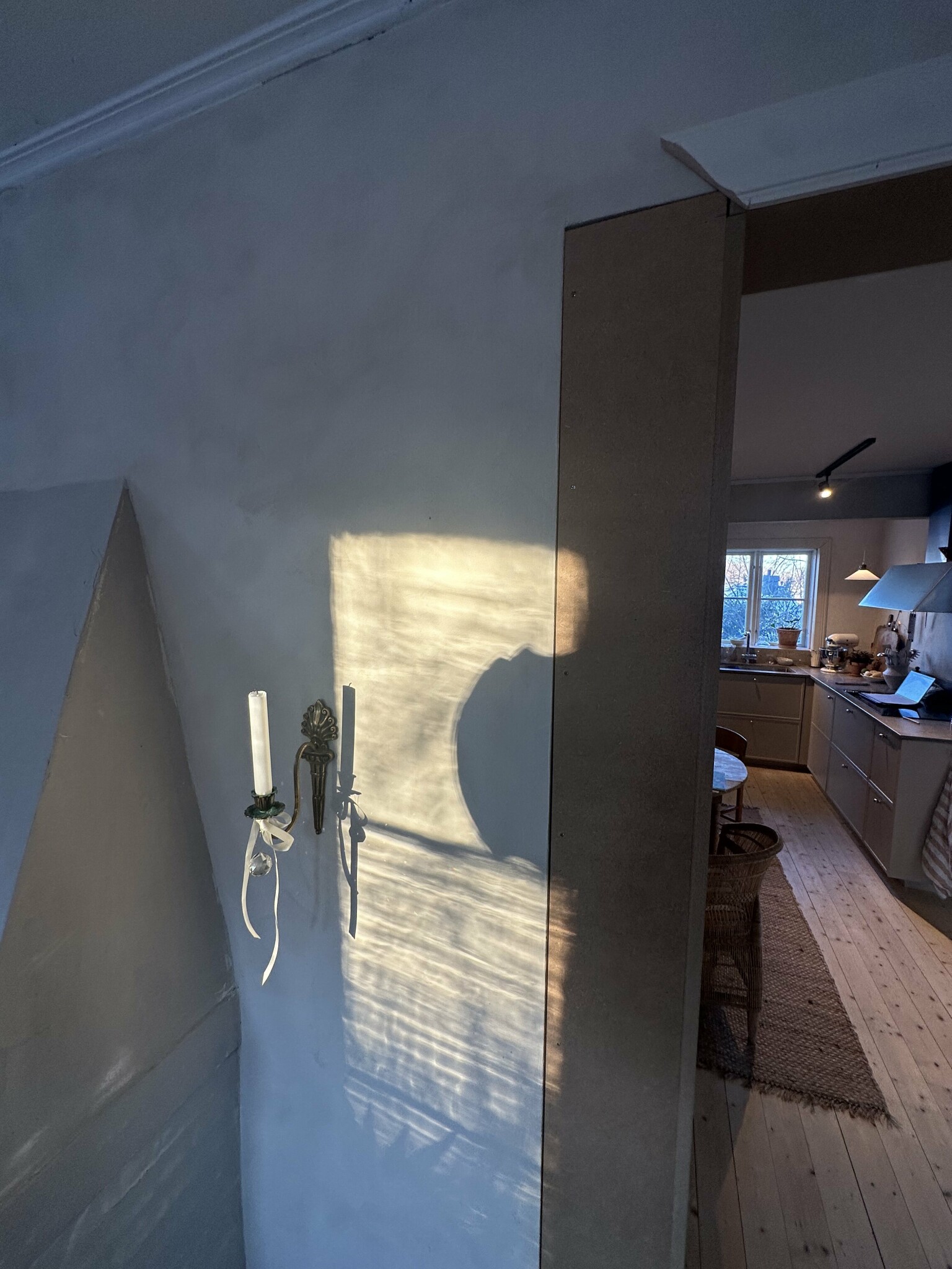

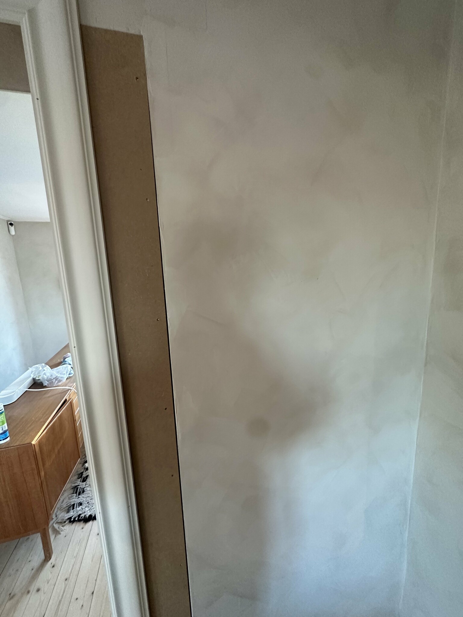

Se bilder nedan - MDF skiva går dikt an mot gipskiva. Går detta fixa till snyggt?
Ska jag ha någon papp/väv och spackla skarven?
Antar att MDF rör sig i temperaturskillnader så bara spackel lär ju spricka.
Går detta göra snyggt så att de blir en enhetlig vägg? Eller behöver jag plocka ner allt och sätta gips?

Jag ville minska dörröppningen så han byggde en låda av MDF.

Jag la ut ett jobb på en hantverkare (byta lister i hela undervåningen). Han satte MDF emot gips. Spacklar jag bara eller måste jag få in någon typ av remsa innan jag spacklar?
OBS: detta moment är inte varför jag kallar hantverkaren för klåpare! (Han har förstört massa andra saker)
Detta moment kanske är korrekt gjort, jag är bara osäker.
Han har lämnat nu och jag kommer slutföra själv. Undrar bara hur jag ska fixa fint mellan MDF och gips innan jag målar? Räcker det att jag spacklar?
Normalt använder man ju inte mdf som väggbeklädnad. Men det borde ju funka med en spackelremsa precis som vid gips/gips.
Grundmåla MDFen först och slipa bort de fiber som reser sig. Suger väldigt mycket vätska från spacklet om det inte är grundat.

Stod inför ett liknande dilemma med ett möte mellan en limträstolpe och gips. Hittade aldrig något riktigt bra svar när jag sökte utan det enda tipset var att grundmåla träet innan spackling så det inte skulle suga ut vätskan från spacklet för snabbt. Grundmålade stolpen och spacklade in pappersremsa mellan stolpe och gips. Än så länge har det inte spruckit något men det är bara ett år sedan. Hunnit vara med om alla säsonger så tänker att det borde spruckit vid detta laget.
I tidigare inlägg nämns att mdf inte rör sig så det borde vara ännu bättre för att spackla igen springor.
