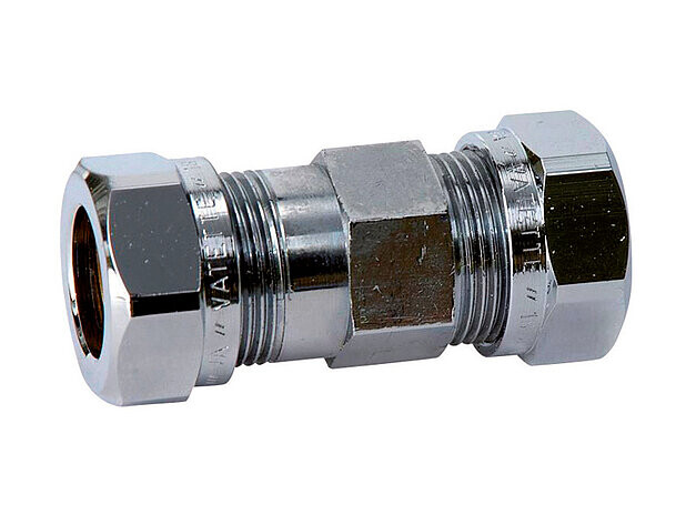

Söker tips på att montera in en klämringskoppling på ett befintligt fastmonterat kopparrör där det inte finns så mycket möjlighet att förflytta rören längs med för att få på en koppling och samtidigt ha tillräckligt med rör kvar att det kommer tillräckligt långt in i kopplingen

Det går säkert att bryta lite i sidled på rören, beroende på hur mycket mellanrum det är mellan rörändarna.
Så kan det gå med Vatett lången som kan träs en bit in på ena röret och skjutas tillbaka på det andra.

En klämringskoppling av standardmodell ska aldrig "backas".
Röret SKA i botten.
Men precis som @jonaserik nämner så finns "Vatettte lången" som man kan backa i den långa änden när det är stumt mått mellan anslutningarna.
Observera måttet LC kontra La.
Måttet LS är måttet som max accepteras för att få ihop det med Vatette Lången.

Tack för tipset, får testa och får jag inte isär rören tillräckligt får jag leta på en sånJ jonaserik skrev:
