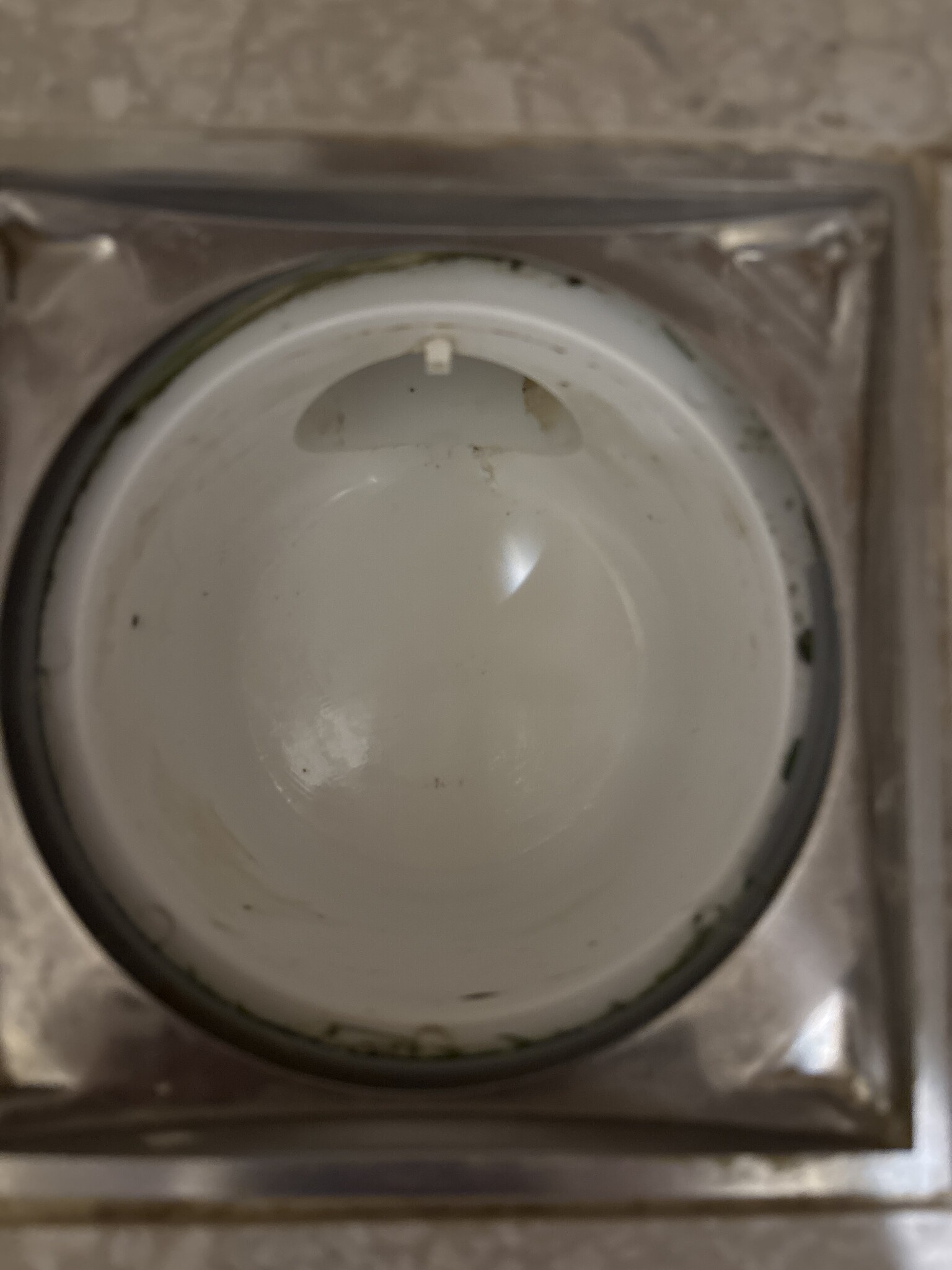

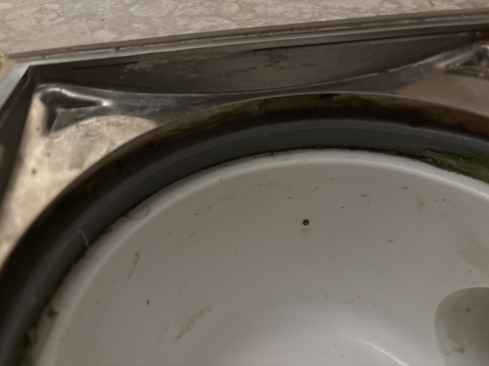

Hoppar på tråden om klämringar. Ngn som kan uttala sig ifall detta ser ok ut?
(Ursäkta om det är lite smuts kvar)
  • Klämring monterad på ett rör med spår av smuts eller kalk runt kanterna.
  • Klämring i golvbrunn med smutsrester synliga på kakel och metallram.
  • Närbild av en klämring i ett rör eller avlopp med synlig smuts och viss missfärgning.

Kanske är vinkeln som lurar mig men jag tycker man ser tätskiktet (det gula) på bild ett det ska man inte göra..

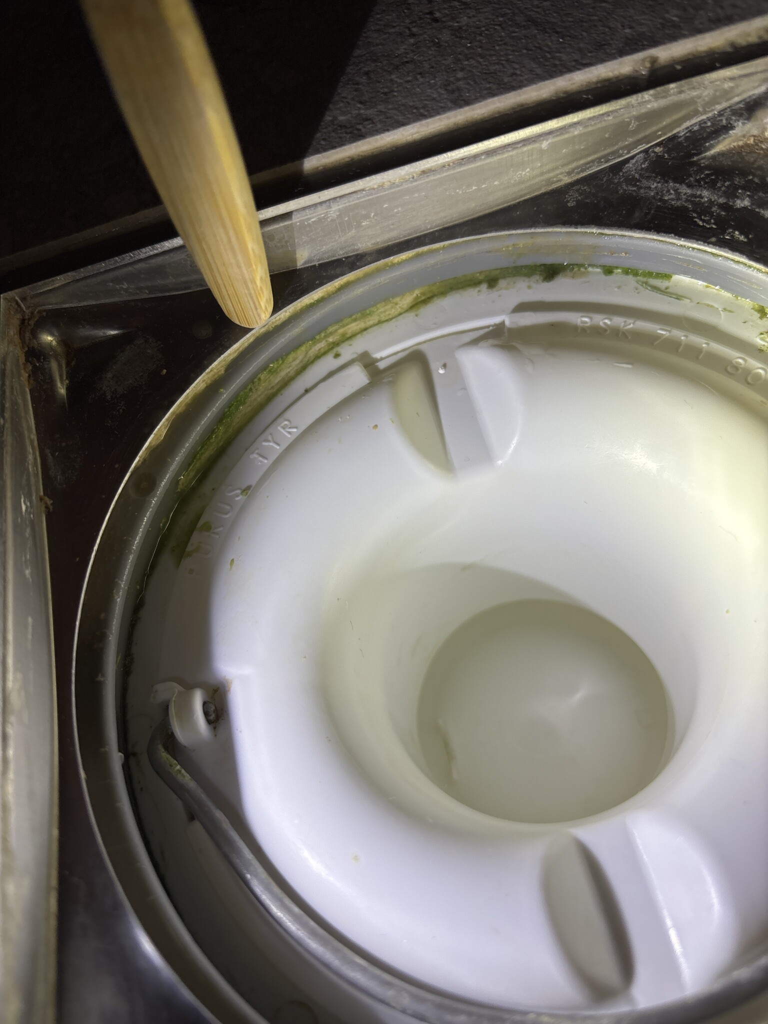

Hmm ok får kika med lite noggrannare. Det skulle betyda att det sticker ned under ringen (eller om ovan att den sitter för lågt)? Störigt vi körde besiktning och innan kakel kikade han brunnen men ej efter. Så förvånad om han släppte detta, jag tkr själv det känns lite kletigt

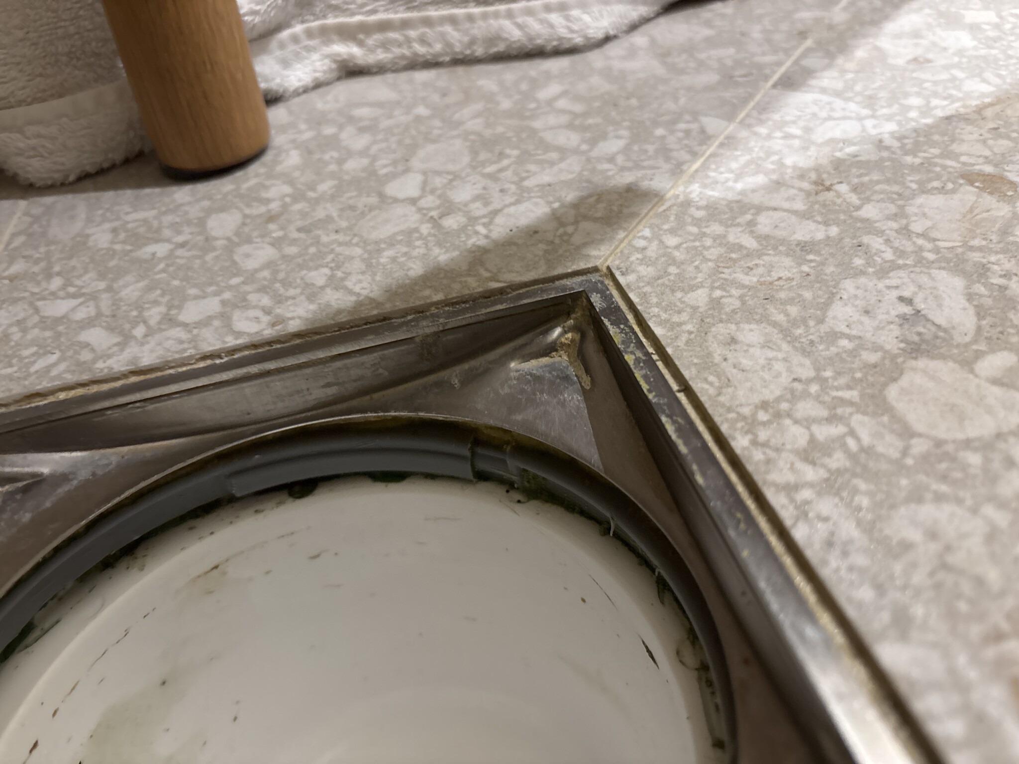

Tycks vara fog/fästmassa som är kvar. Men petar jag lite så är det även ”gummiaktig” under klämringen. Det ovan tycks bara vara fog/ fix.
Blir orolig de inte ens satt en klämring nu utan bara O-ring!?
  • Klämring med fogmassa runt kanten och ett verktyg som petar, visar grönt material under klämringen i närbild.

Klämring ser det väl ut vara. Det som ser ut som en mörkgrå ring ovanpå den vita golvbrunnen på bild 2 och 3 i inlägg 18. Däremot ska det väl inte vara något mellan klämringen och den vita golvbrunnen, utan klämringen ska vara ordentligt nedtryckt.

Stämmer. Jag blev lite lurad av AI som hävdade bestämt det bara var O-ringen….
Men håller med att det tycks vara ganska stor glipa för ex påväxt kommer. Hoppas såklart att det inte är ett big no-no

Ok där såg man ju bättre det är ju bara fog/fix är väl det man ser på bild 3 också och där ser ut som att klämringen bottnar och det gula ligger utanpå vilket inte gör något.

Vatten kan komma in genom en glipa, inte bra. Klämringen ska trycka brunnsmanschetten mot golvbrunnens sidor så hårt att det inte kan komma in vatten i den skarven. För att lyckas med det ska klämringen ligga an mot golvbrunnens avsats. Se bilderna i de här inläggen:
[länk]
[länk]
Tycks vara så. Hantverkaren menar att de kan lösa det.
