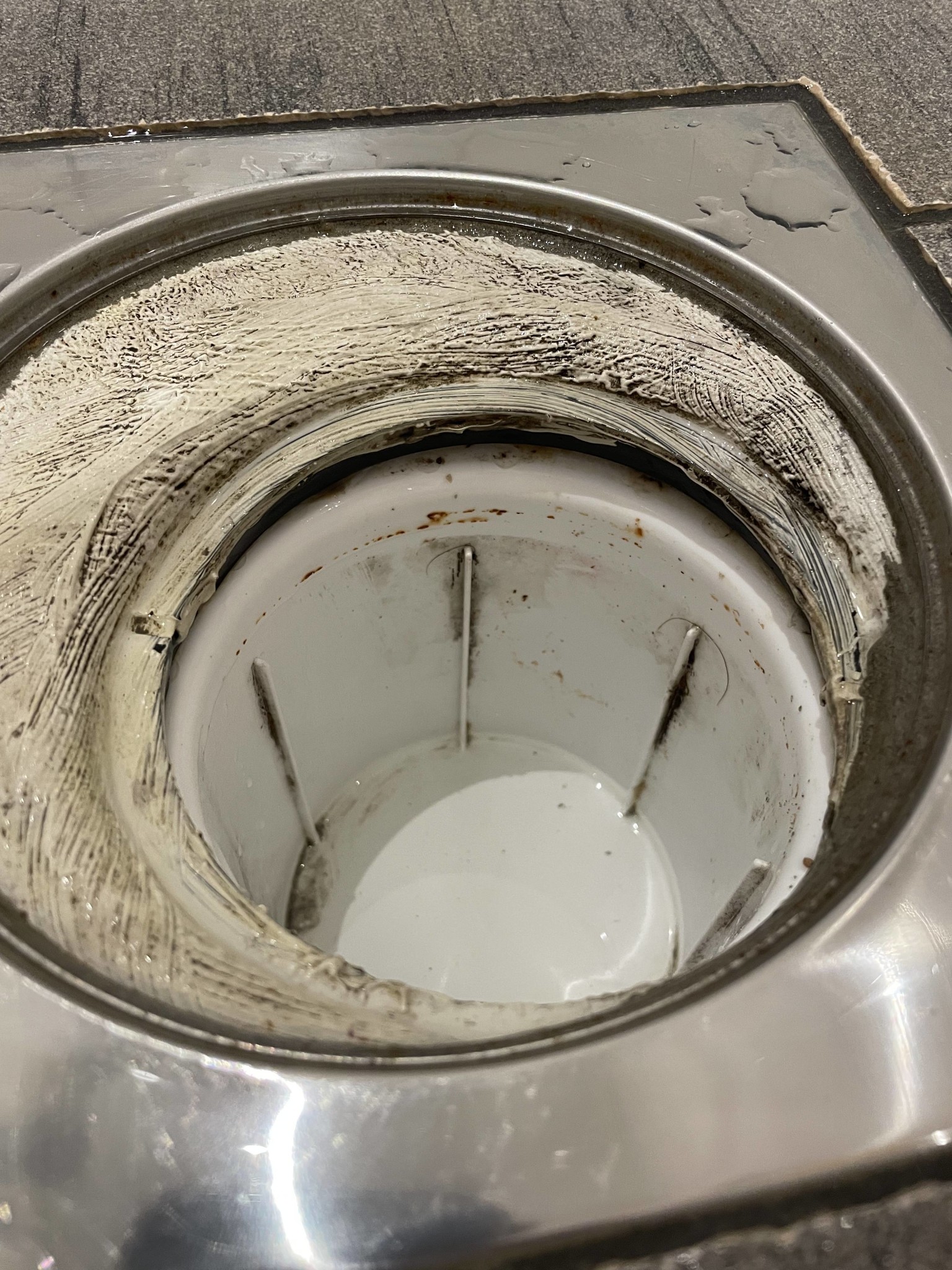

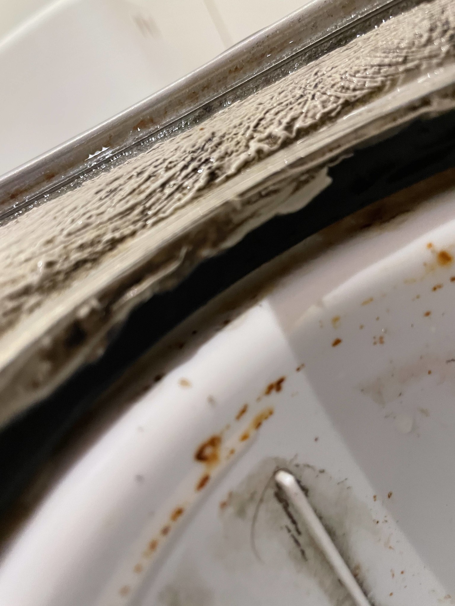

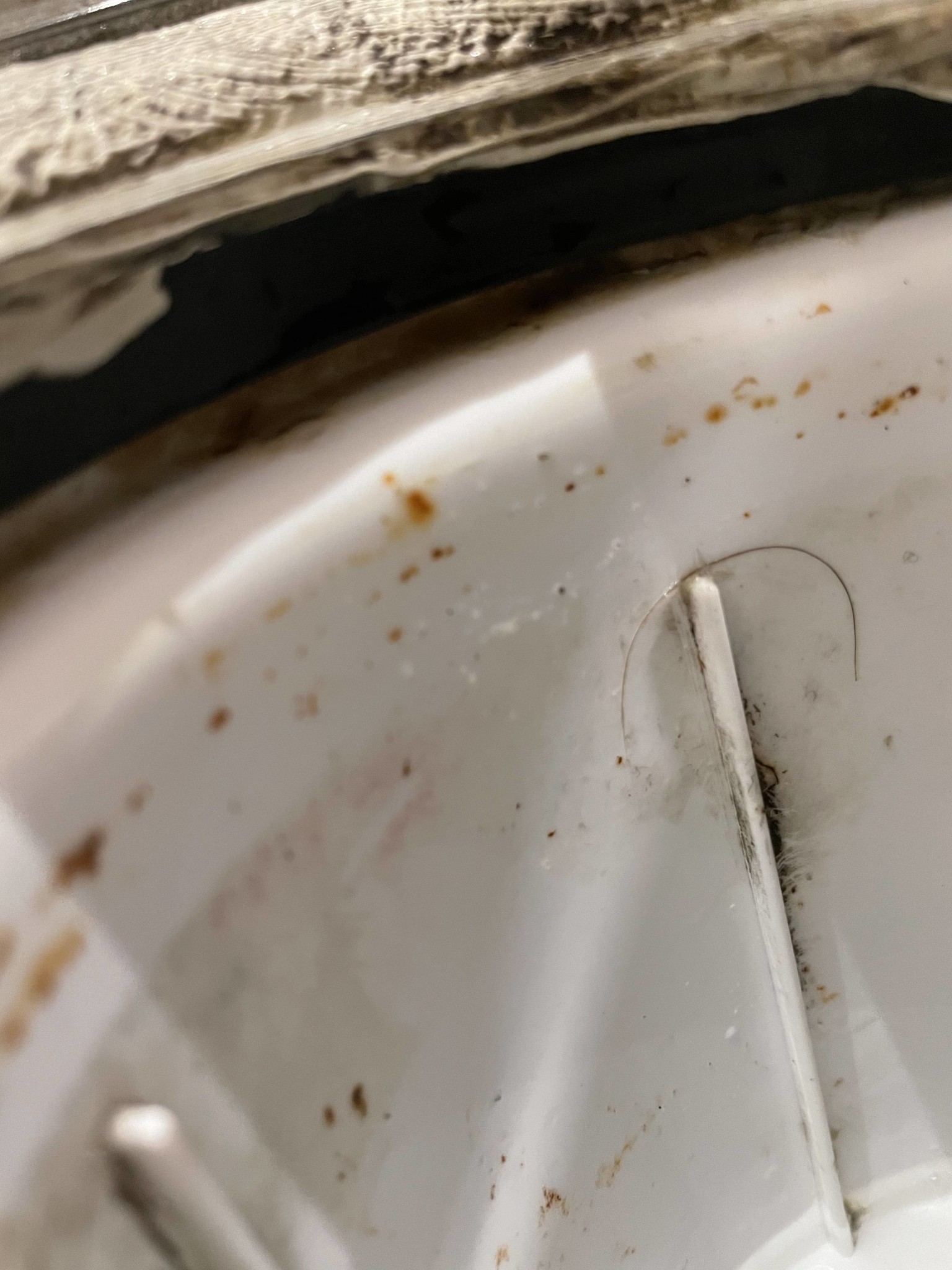

Försökte ta så snygga bilder som möjligt.
Besiktningsmannen gav en anmärkning att det kan läcka! Vad tycker ni? Bör jag få det fixat? Vad är ens problemet?
Det glappar på visa områden.
Tack på förhand ni är grymma i detta forumet!

Sitter inte klämringen ordentligt/riktigt mot tätskiktet så är det stor chans till vattenskada där man dessutom får kraftigt nedsatt ersättning från försäkringsbolaget eftersom det inte är monterat korrekt.
Det trista med misslyckade brunnsmonteringar är att det är nästintill omöjligt att fixa i efterhand.
Finns det kvalitetsdokument från firman som gjorde badrummet?

Har inga dokument ifrån dem som gjort detta.
Hur upptäcker jag om det blivit vattenskada på bästa sätt? Vad kostar en reparation i runda slängar?

I vilket sammanhang gjordes besiktningen och gjordes det ingen fuktmätning runt golvbrunnen?
Finns det inga andra synliga indikationer på en pågående fuktskada så behöver du antingen köpa dig en egen fuktmätare eller boka en mätning själv via en fuktfirma. Försäkringsbolaget kommer inte att skicka ut någon för en lös klämring.
Ger det utslag på fukt så ringer du ditt försäkringsbolag. Dom flesta bolagen står då också för kostnaden för besiktningen.
Försök att plocka ur klämringen och gör rent allting. Tryck sedan dit den igen och se om den sluter tätt utan att glappa, gör den inte det så kan du testa med en ny klämring.
