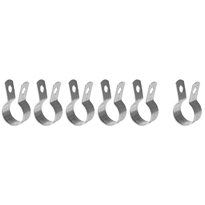

Klamra avloppslang till diskmaskin och tvättmaskin ?? hur göra ??
hej.
behöver snabba korrekta svar från ngn som kan !! Vi måste klamra upp avloppsslangen till diskmaskinen i köket.Finns det ngn bild på vad man ska använda för att klamra upp det så man inte får nedslag på besiktning som ska göras ?
Samma sak m tvättmaskinen och slang från torktumlare.
de står i en tvättpelare bredvid ho från 70-talet i tvättstugan. de båda slangarna ligger som lagda i diskhon ( de har en sån plastböj som de är inträdda om ni förstår hur jag menar så vattnet hamnar där det ska i hon.
men tydligen måste även detta klamras på ngt sätt... räcker det om jag tar tex buntband eller liknande ( förklara gärna med bilder) och binder upp det mot vattenkran en ?
har överlåtesebesiktning på måndag och vet att det måste göras... vet bar inte hur....
är jättetacksam för er hjälp // MVH / Mamita74

Jag tejpade runt själva avloppsslangen (förhindra nötning) och använde sedan klamsvep som jag skruvade i bakväggen. Rätt eller fel, vad vet jag. Skulle bara fästas på bästa sätt enligt besiktningsmannen. Tänkte använda gummiklämma, men hade ingen hemma som passade.
Grundstött
· Halland
· 28 345 inlägg
Har du inte en sådan här slanghållare som syns nederst mitt på bilden?
Den håller översta punkten på avloppsslangen, och fästs med en skruv.
Det borde räcka! Och slangen måste ju vara så lös att maskinen kan dras fram.

Det låter lite märkligt!Mamita74 skrev:
Du vet väl att alla här älskar foton?
Den borde ju kunna skruvas i vad som helst, ev med en liten metallbygel imellan.
Eller sätt upp en brädbit under köks-/tvättbänken så du har något att skruva i.
Hur som helst, lycka till med besiktningen!
En sån här kan man ansluta både tvätt & diskmaskin till http://mobil.byggahus.se/forum/attachment.php?attachmentid=91637&d=1377671463
Eller så kan man använda en sådan här tratt https://lh6.googleusercontent.com/-...dI/AAAAAAAACns/wyskYzhFNxo/s1600/DSCN0269.JPG
