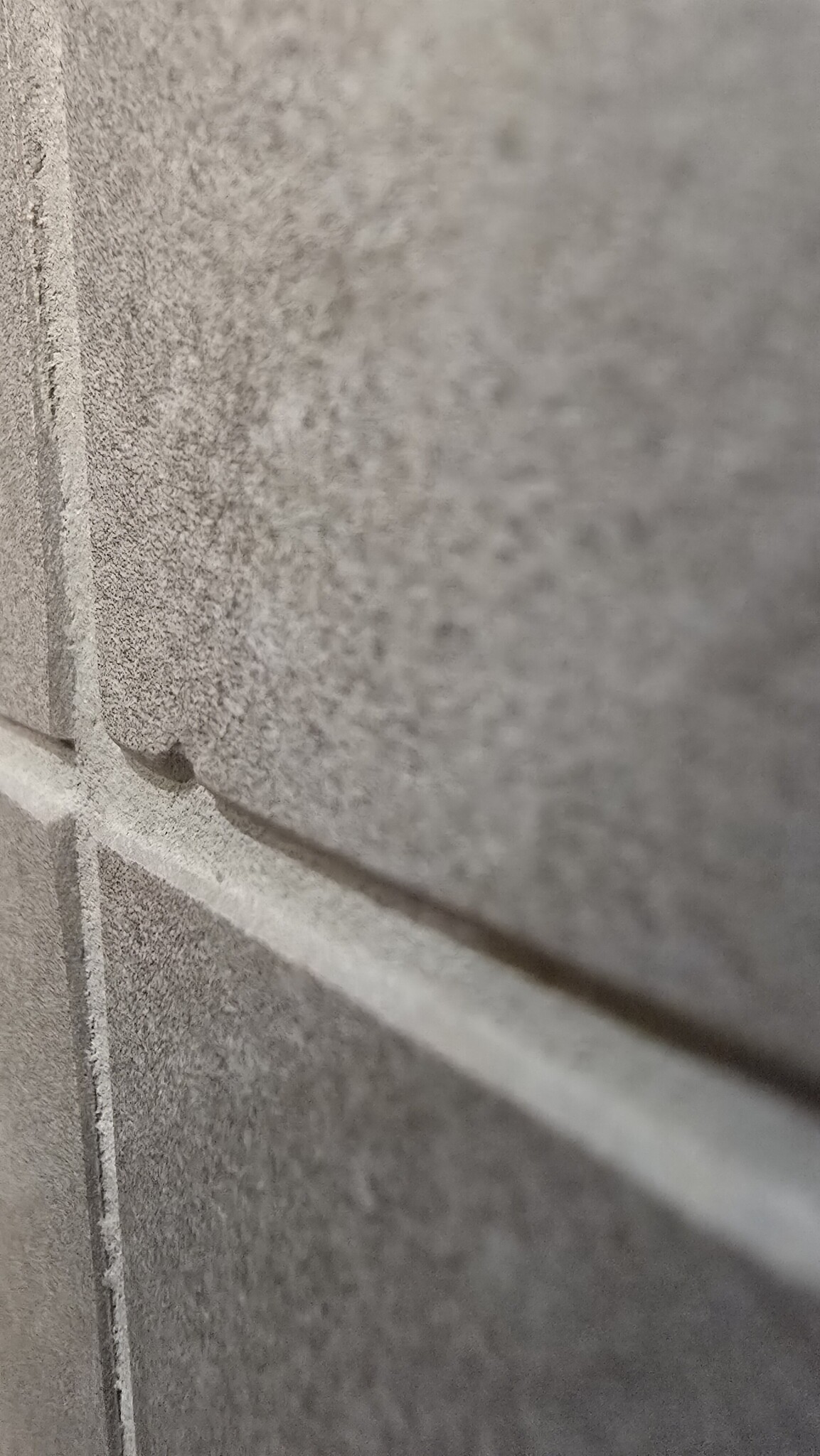

Nyrenoverat badrum med spricka i kakeln I duschen enligt bild. Borde jag klaga eller låta bli?
  • Spricka i kakelplatta i ett nyrenoverat badrum, närbild i duschen.
Ser inte ut som en spricka men skadad är den. Borde ha kastats bort och aldrig placerats
Det tycker jag med. Men kan man göra något nu när den redan sitter där?
Ja, du tar bort plattan och sätter en ny. Inte ett stort jobb för en plattsättare eller van amatör. Prata med dom och säg att du vill ha den utbytt. Är dom seriösa så gör dom det utan knot.
