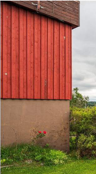

Står inför ett panelbyte + tilläggsisolering och skulle vilja klä in hela panel med en enhetligt stående panel som även täcker in den nu putsade grunden.
Grunden kommer i samma veva dräneras så isolering på grunden samtidigt är möjligt.
Skulle det vara något problem så länge luftning finns bakom panelen..?
Röd träpanel på husvägg ovanför putsad grund, med grönska nedanför och molnig himmel i bakgrunden.
Principiellt går det bra, men ju lägre ner mot marken panelen kommer desto större risk att den blir fuktskadad. Den bör sluta åtminstone 30 cm från marken för att inte ruttna upp för snabbt nertill.
