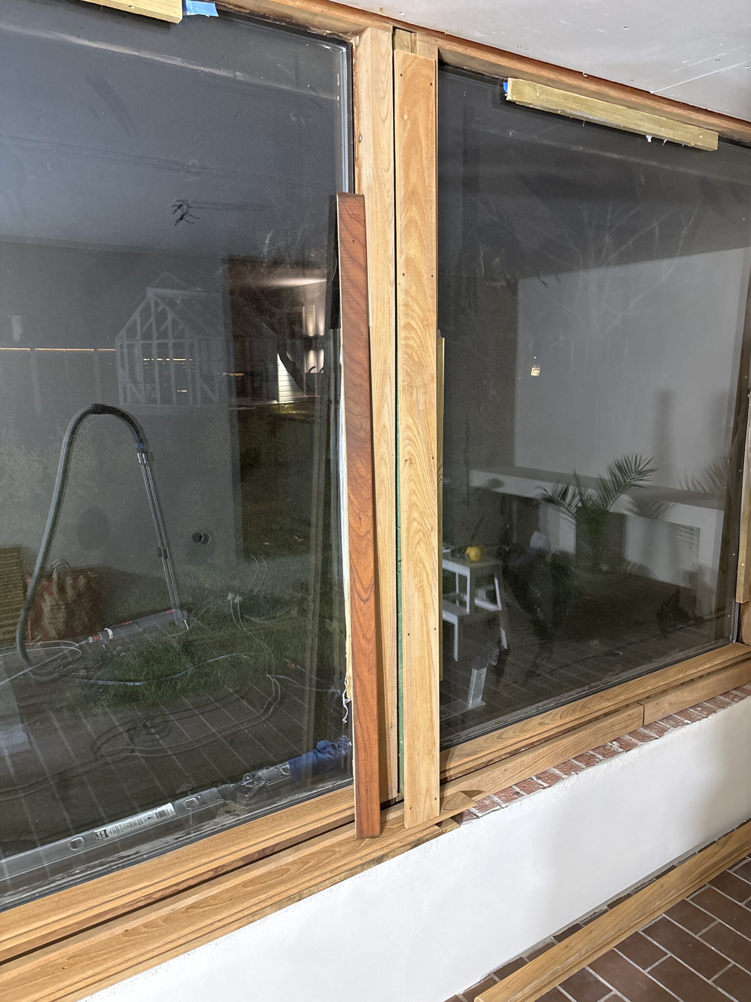

Jag håller på med fönster i tillbyggnaden. Tycker att det blir alldeles för rött och mörkt med teakolja. Gav nästan upp och köpte en Herdins oljebets Teak för det var det närmaste vi kunde komma. Men jag är egentligen inte nöjd ändå.. och frun kommer definitivt inte heller vara det…. 🙄
Menar ni att med kinesiskt olja så blir det minimalt med förändring? Vill helst ha det så likt som det är när det är slipat. Som t ex dörren tidigare i tråden.
Jag var på gång att börja olja in allt ikväll men tänkte att det måste ju finnas någon lösning.
Snälla säg att kinesiska oljan är nyckeln till allt.
Vi vill att detta rummet skall bli perfekt!

Om du vill ha kvar den ljusa träfärgen så mycket som möjligt så är det viktigaste att du kör på en olja utan extra pigment. "TEAK-olja" och "KINA-olja" har ofta pigment men det finns även varianter utan pigment, exempelvis Cuprinol Ädelträolja.

Slår ett slag för Le tonkinois träolja. Den är väldigt mångsidig. Du kan använda den för att olja in utsatta ytor som t ex golv eller utemöbler som du behåller matta genom att torka av oljan innan den stelnar. Men du kan också använda den som lack genom att lägga på lager på lager tills du fått den yta du vill ha. Som en kinesisk lackask. Och den doftar gott och irriterar inte ögon och andningsvägar. Om du kanske känner till repliken av ostindiefararen Götheborg så är den täckt med just Le tonkinois. Har inte sett att den mörknar med åren.
