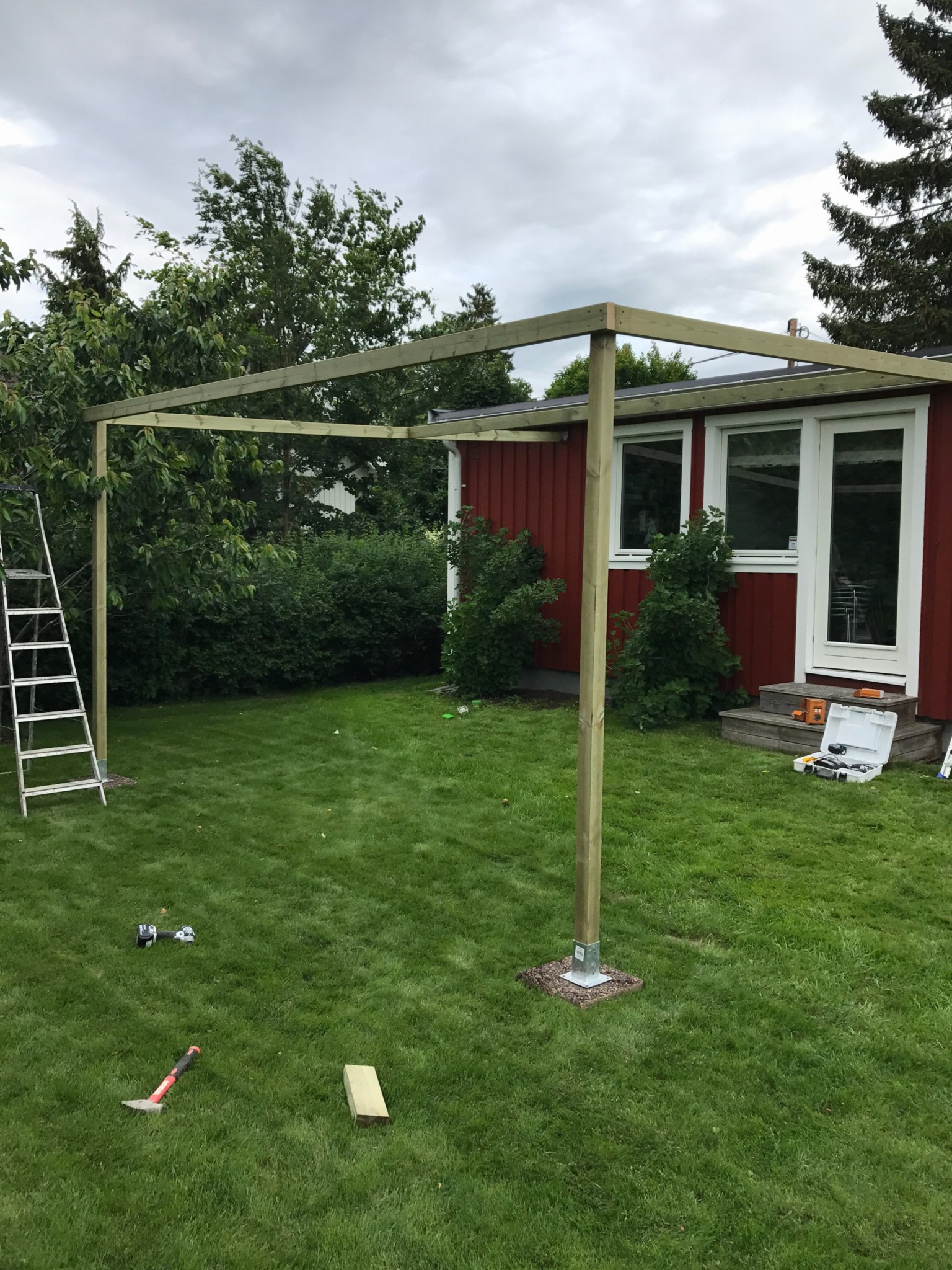

En liten start idag, vart 4,70x 5.20x2.60
Dom kommer gå direkt från huset till deras gård genom altandörren.
Uppbyggnad av trädgårdsaltan i början, med hus och redskap.

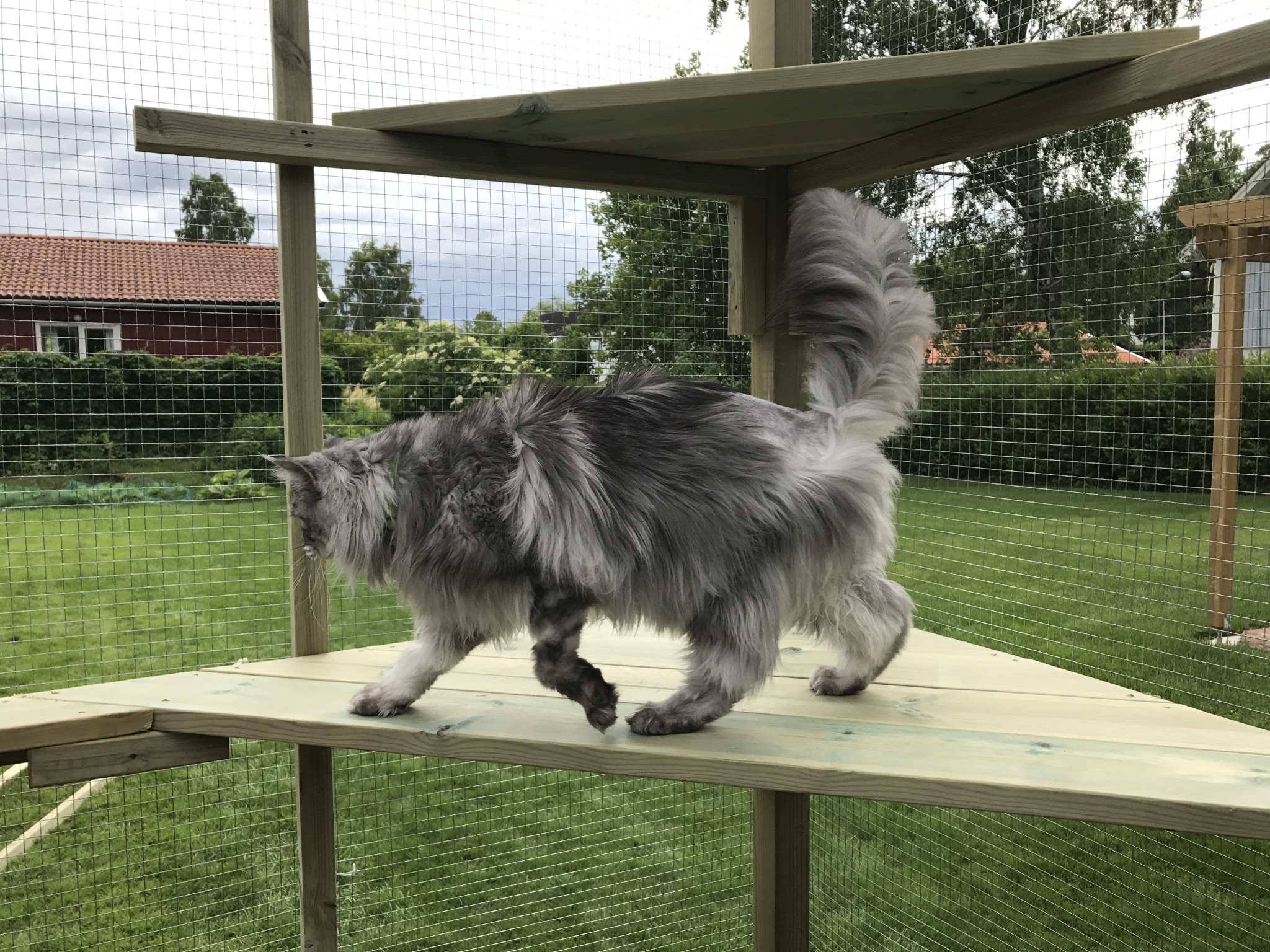

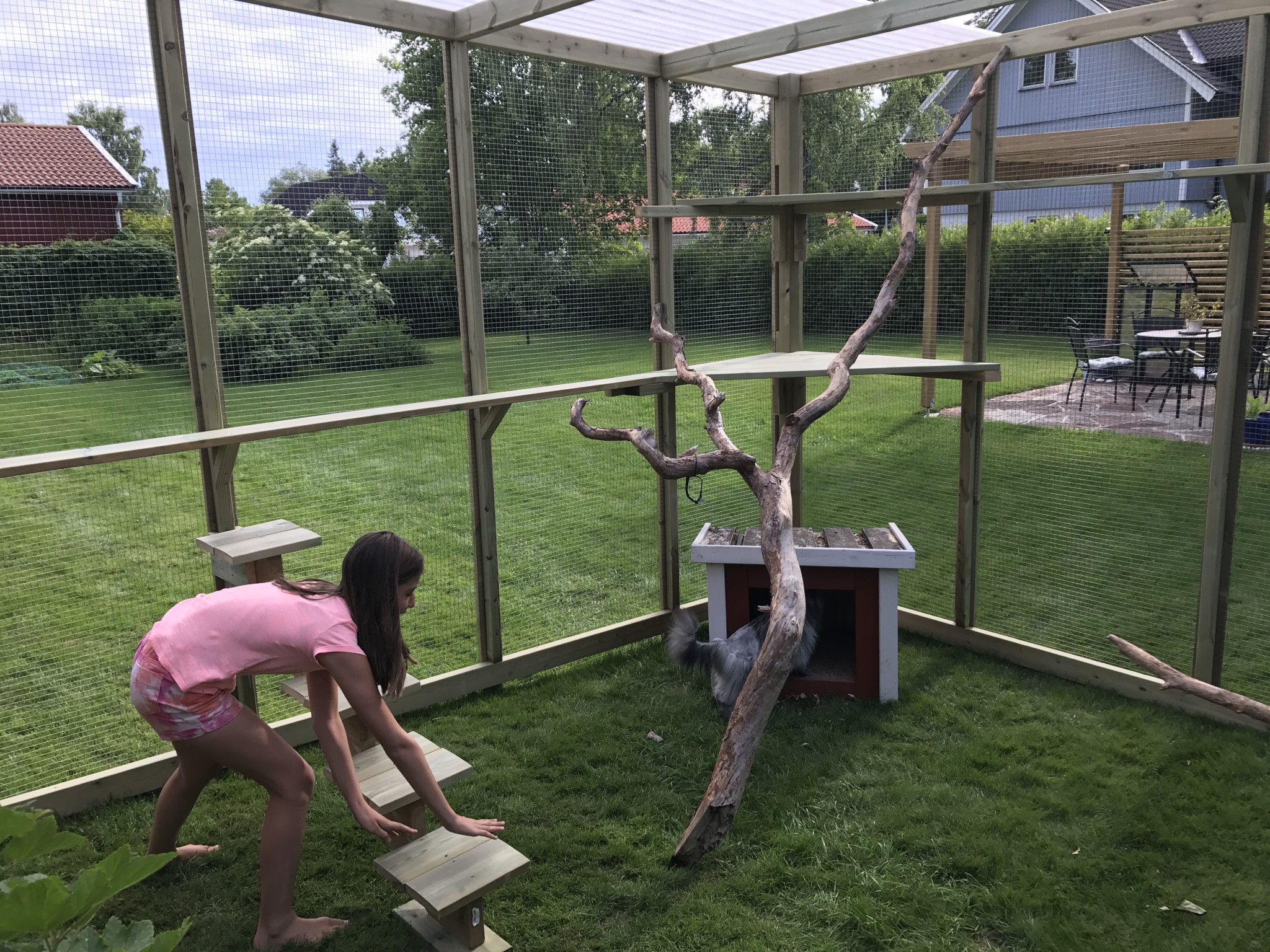

Kommit en bit på väg idag och Tarzan inspekterar.
Långhårig katt inspekterar en nybyggd träkonstruktion utomhus i en trädgård.
Barn inspekterar träkonstruktion och klätterträd i en trädgård.

Det där såg ut att vara ett bygge liknande det jag tänkt göra för våra katter, har du lust att bekriva lite hur det är uppbyggt och hur du tycker det fungerar nu 2 år senare och är det någort du skulle gjort annorlunda såhär i efterhand?
Katterna älskar den, speciellt att ligga under den stora vinbärsbusken och sova.
Jag har lite erfarenheter så här långt.
1. taket bör man göra stadigare pga snön, nu måste jag skotta av det.
2. Taket som inte har plast måste va heltäckande, dom kan klättra på nätet.
Man kan inte ha för mycket saker att klättra på, jag har byggt lite mer hyllor och annat i efterhand.
3. Det är väldigt praktiskt att ha ingång direkt från huset, dörren står öppen sommartid så dom kan gå som dom vill in och ut.
4. En dörr utifrån hade inte vart fel heller, det underlättar när man ska fixa saker.
Tack för svaren, justerar planerna lite efter dem.
Man ser en liten glipa under den liggande regeln, det har inte varit några rymningsförsök den vägen? Är väl iof. beroende på katten och dess rymningsbenägenhet..
Är det bara de 2 yttersta stolparna som är bärande mot marken?
Det är lagt en liten bit trä under den liggande regeln just för att ingen ska ta den vägen.
Hörnstolparna står på trädgårdsplattor.
