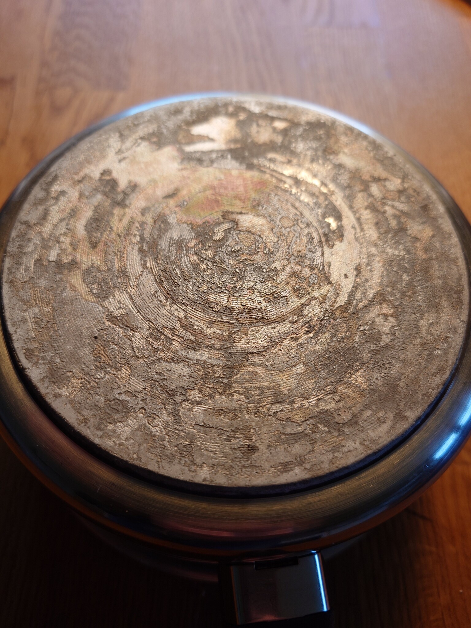

Hittade ingen lämplig forumdel så testar i köksdelen... varför blir en del kastruller så här på undersidan, blir ju som en ojämn beläggning på dom?
Undersida av kastrull med ojämn beläggning och missfärgningar på en träyta.

Är det aluminium? Jag har aldrig sett en så angripen kastrullundersida tidigare.

Nej det är en rostfri om det nu inte är lite aluminium i botten i så fall.

Diskar du kastrullen efter användning? Om inte gissar jag på skit från överkok och/eller skitig häll.
Vad har du för plattor/häll?

Glaskeramik

Ja det gör jag ju men kanske dåligt under ibland men borde väl inte bli så här för det?
Släng denna kastrull. Köp en ny av bättre kvalitet och var rädd om den.
(Ibland kan man råka ut för riktigt dåliga grejor, som inte borde få säljas.)

Lite svårt att se hur botten ser ut, men en grytborste och något fettlösande kanske får botten fin?

Jag skulle tveklöst säga aluminium, ofta körd i diskmaskin. Jag har en bild någonstans på forumet på en botten som ljuset lyser igenom. Då snackar vi angripen...
Men är botten verkligen av rostfritt har jag givetvis fel...

det fins rostfria med påpressad aluminiumlager under som värmespridare, på samma sätt som man sätter järnlager idag för att fungera med indktionsspisar - bla. ikea hade en sådan serie grytor.
diskmaskin diskar med diskpulver med stor andel soda och natriumsilikat och båda är starkt alkaliska och alkali fräter på aluminum. Natriumsilikaten trögar dock ned reaktionen en del men diskningen äter av aluminiumet ändå över tiden när grytan diskas ofta i maskin.

Man kan gå loss på botten med fettlösande och med svinto. Eventuellt även stålborste. Det kan gå att rädda den, om man verkligen vill behålla den och lägga ned mycket arbete.njag hade dock gått till affären och köpt en ny. IKEAs rostfria serie har hållit i över 20 år för oss, trots maskindisk.

Det där ser ut som fastbränt fett från en skitig glashäll. Glashällar vill bli skitiga hur man än gör.
Man kan ta bort det med svinto och någon sorts fettlösare.....jag tror också bromsrengöring (bräkleen) skulle fungera men då är det viktigt att inte få det inuti kastrullen och att hålla till utomhus och att diska noga efteråt.

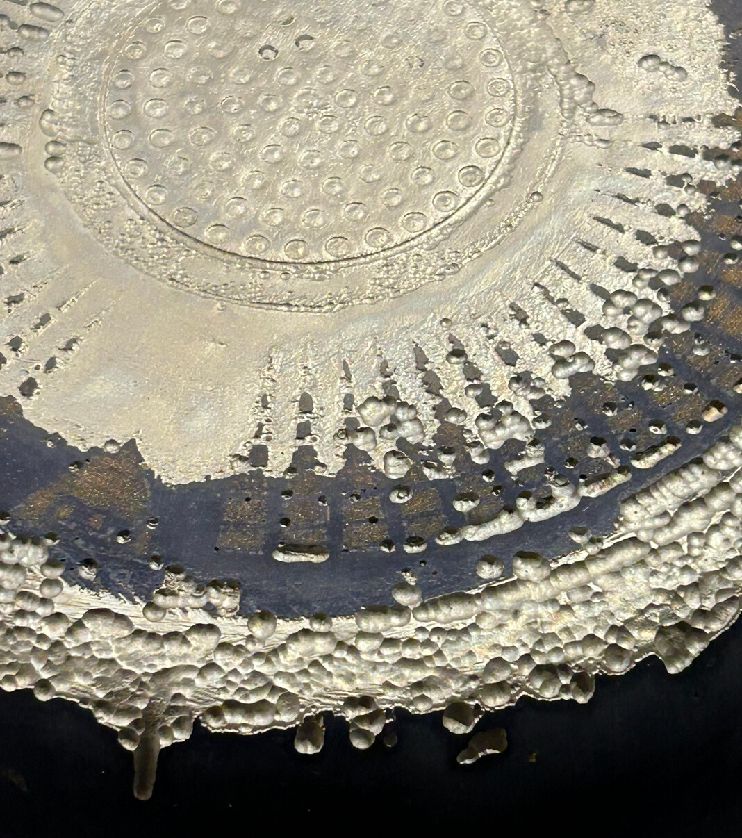

Den ihåliga stekpannan såg faktiskt inte så farlig ut på bild som jag minns den men det är hål rakt igenom botten:
https://www.byggahus.se/forum/threads/gaaaahhhh.378591/post-4632586
https://www.byggahus.se/forum/threads/gaaaahhhh.378591/post-4632794
Men jag kan bjuda på en annan bild av en väldiskad aluminiumkastrull med antydan till viss förslitning...:
Närbild av en aluminiumkastrulls botten med synliga tecken på förslitning och slitage.

Aluminium tål inte maskindiskmedel. Fick inte alla lära sig det i grundskolan?
