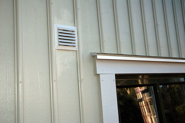

Se dig omkring, och studera främst nyare hus med frånluftvärmepump.
Det brukar se ut så här ungefär:
Ventil på husfasad över ett fönster som tillhör en frånluftvärmepump.
Det tror jag är vettigare än att borra/såga sönder sina nya fönster.
