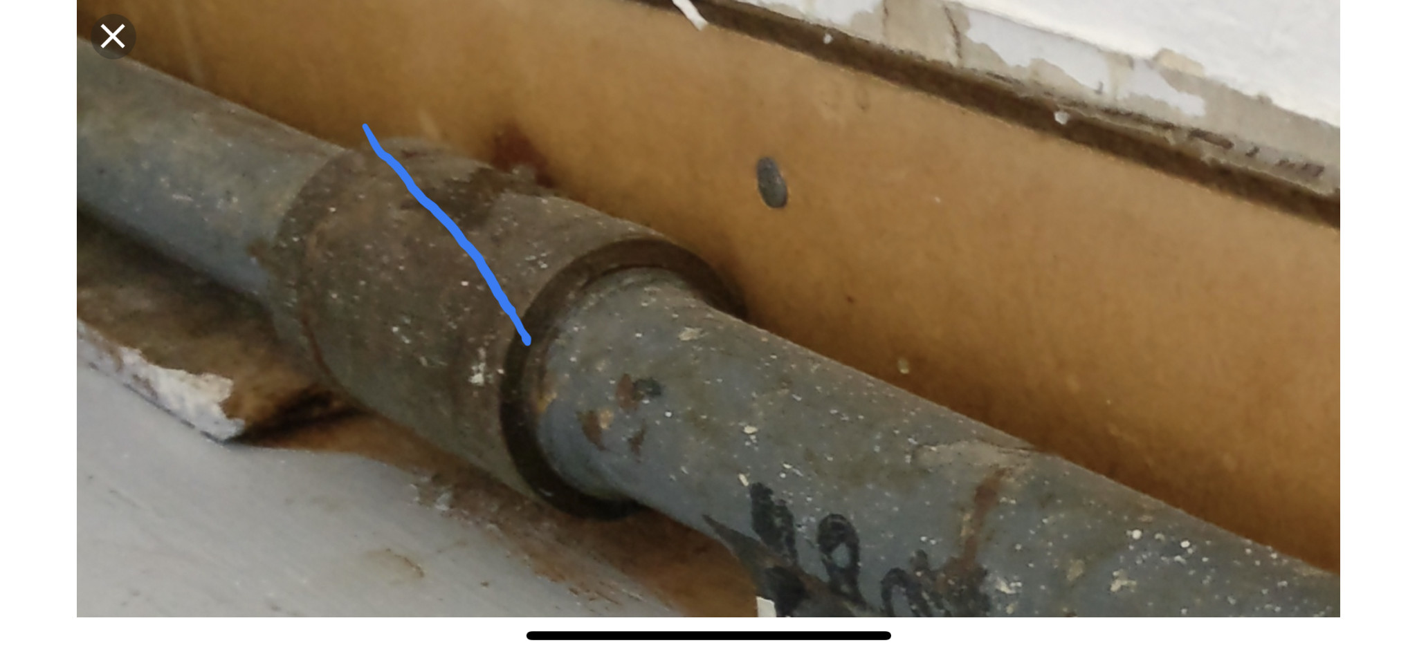

Dom där skarvarna ser ut som dom vi hade i mitt barndomshem.
Om det är det så sitter det en/två små låsskruvar i skarvmuffen, dessa lossar mar.
Sedan är rören bara itryckta i skarvmuffarna, det sitter även en O-ring i varje ände.
Låsskruven ser ut ungefär såhär och är ca 2mm i diameter
Låsskruv med yttre gänga och koniskt huvud, cirka 2mm i diameter.

Är rätt säker på att rören är gängade i skarvmuffarna. Men jag har haft fel förr.
Plan A är att få isär så många skarvar som möjligt. De har bara suttit ihop i drygt 50 år...
Det bör gå att såga längs/snett över skarvmuffen, för att sedan bända isär skarvmuffen, för att på så sätt dela rören.
Ett gammalt metallrör med en skarvmuff markerad med en blå linje där sågningen är tänkt att göras.
Ungefär såhär.
Min tigersåg tar även sticksågsblad. Tänkte inte på att det fungerar så på alla. Tror dock att det kommer gå bra med ett kort metallblad. Du kan ju kapa på diagonalen så kröker du inte bladet så lätt.
