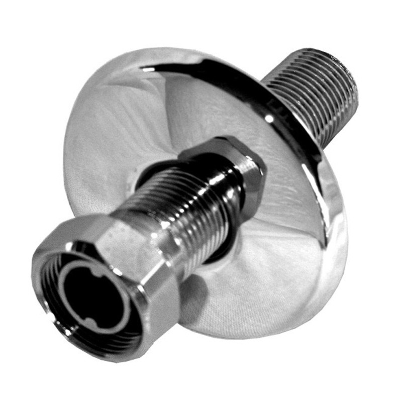

Denna anslutningskoppling till duschblandaren, M26 x R15 borde gå att korta eller tänker jag fel?
  • Anslutningskoppling i metall för duschblandare med M26 x R15 gänga.
Det finns kortare att köpa. Men det är bara att kapa av den med bågfil. Men beroende på vad du ska ansluta med så borde du försöka kapa så rakt som möjligt
I te lätt att hitta nåt sortiment på olika längder, blir nog bågfilen och en fil för putsning.
Vad bra, testar att såga. Hittade en del Trio på Bauhaus så det blir reservlösningen.
