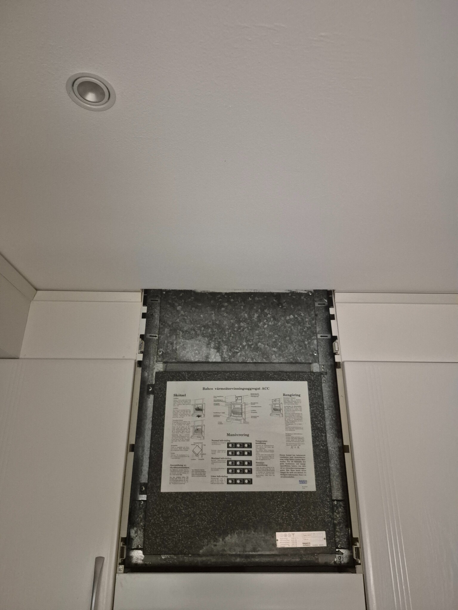

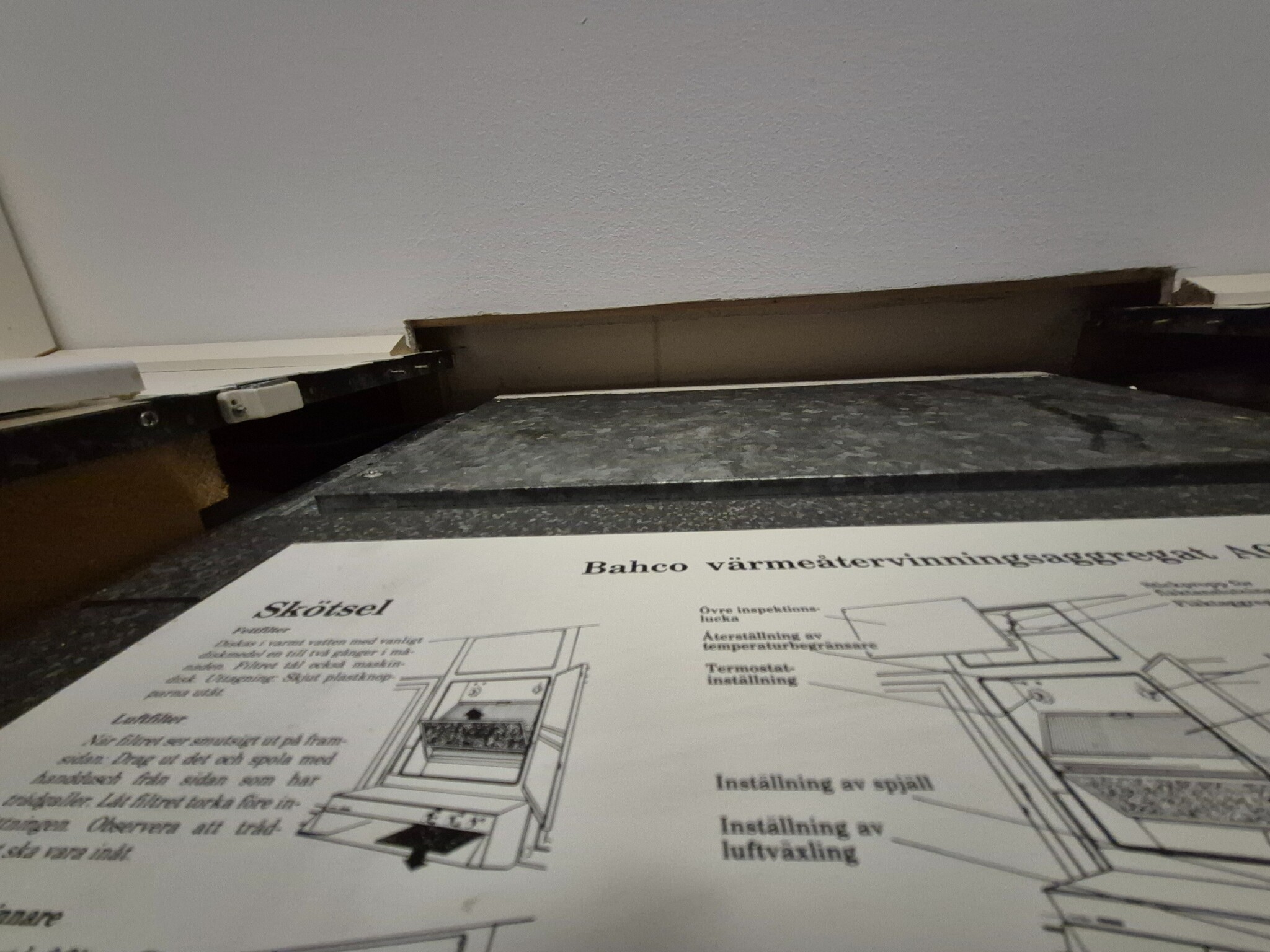

Jag vill ta ut fläktarna på min aggregate för och byta kullager i de. Fläktarna placerad högst upp. Ägaren innan mig valde tak med spotlight vilket taket tar emot när jag drar ut fläktarna.

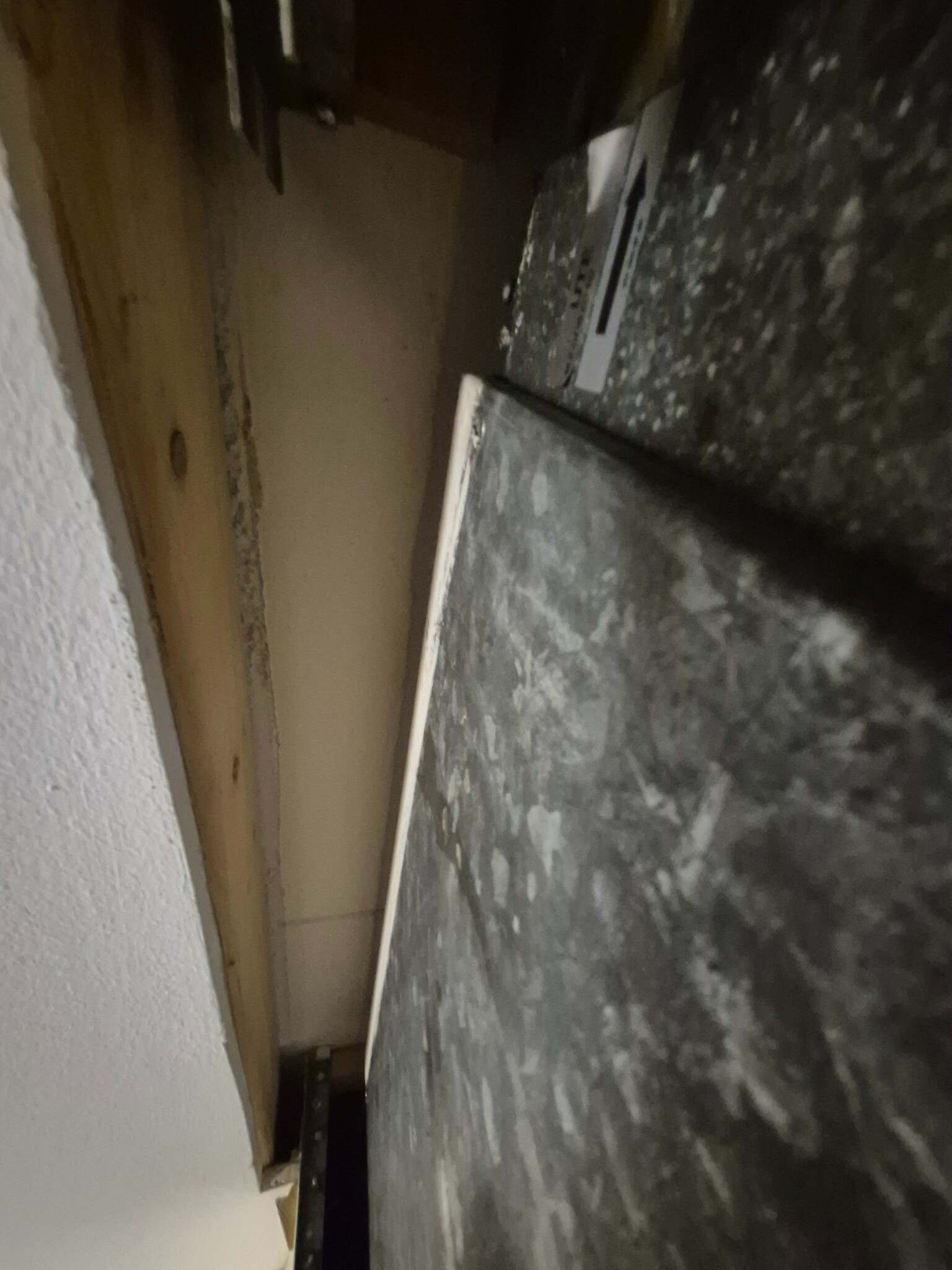

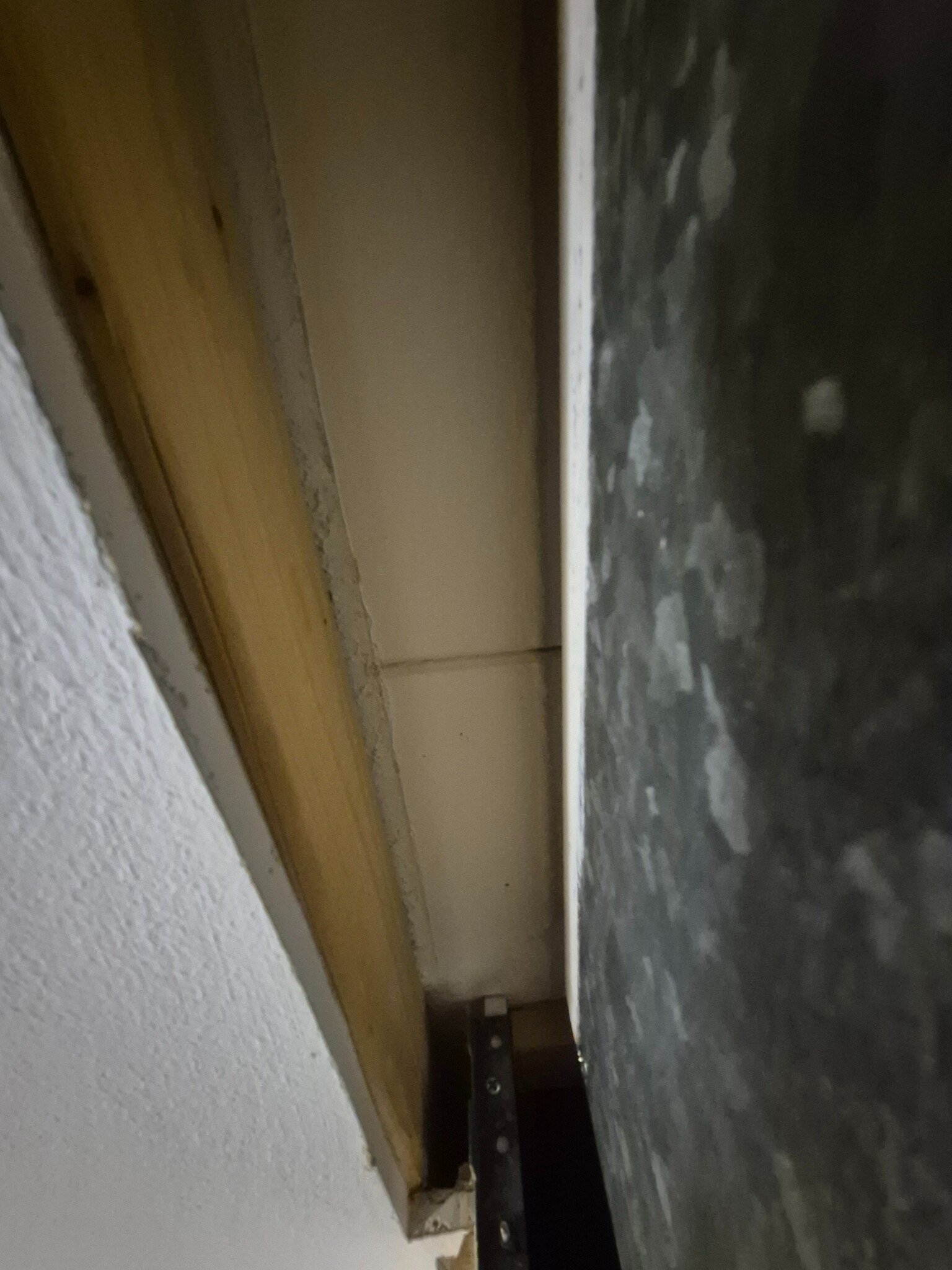

Precis vid fronten finns en regel på 7 cm som håller gipset. Kan jag kapa gipset och regeln en bit ( ungefär 50 cm bred och 20 cm djupt) och hur kan man återmontera regeln och gipset?
Jag kanske har beskrivet lite krångligt men bifogar några bilder för bättre förståelse.
Tar emot all råd tips.

Ja, du är ju tvingad.
Regeln bör ju sitta fast på fler ställen efter sin längd, och inte rasa ner för att du kapar bort en bit.
Skaffa en multisåg om du inte har det, såga ur gipset först, då kommer du åt regeln lättare sen.
Återställandet beror på om du vill göra det borttagbart, eller återställa så det inte syns (och få såga igen om det behöver bort)
