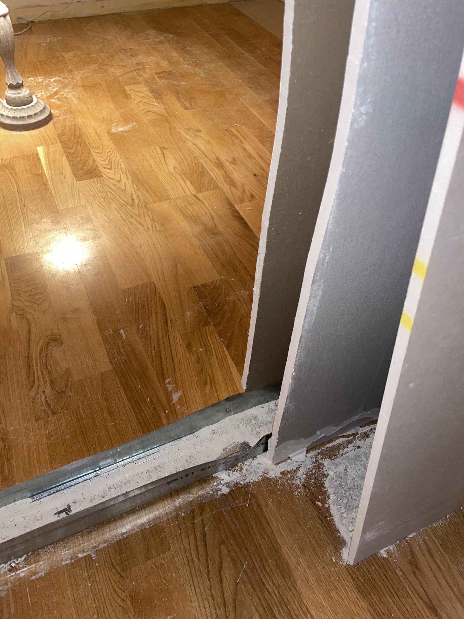

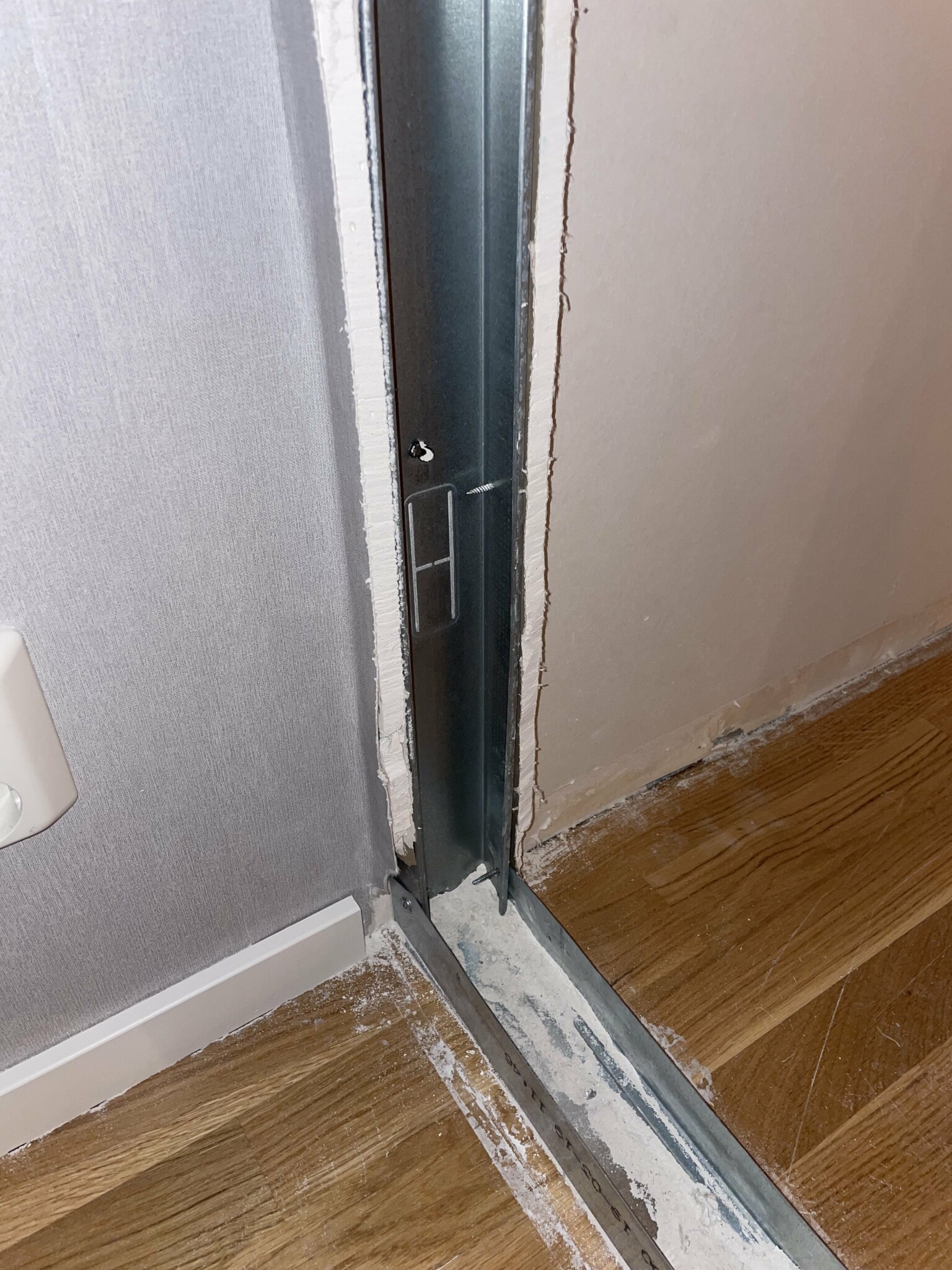

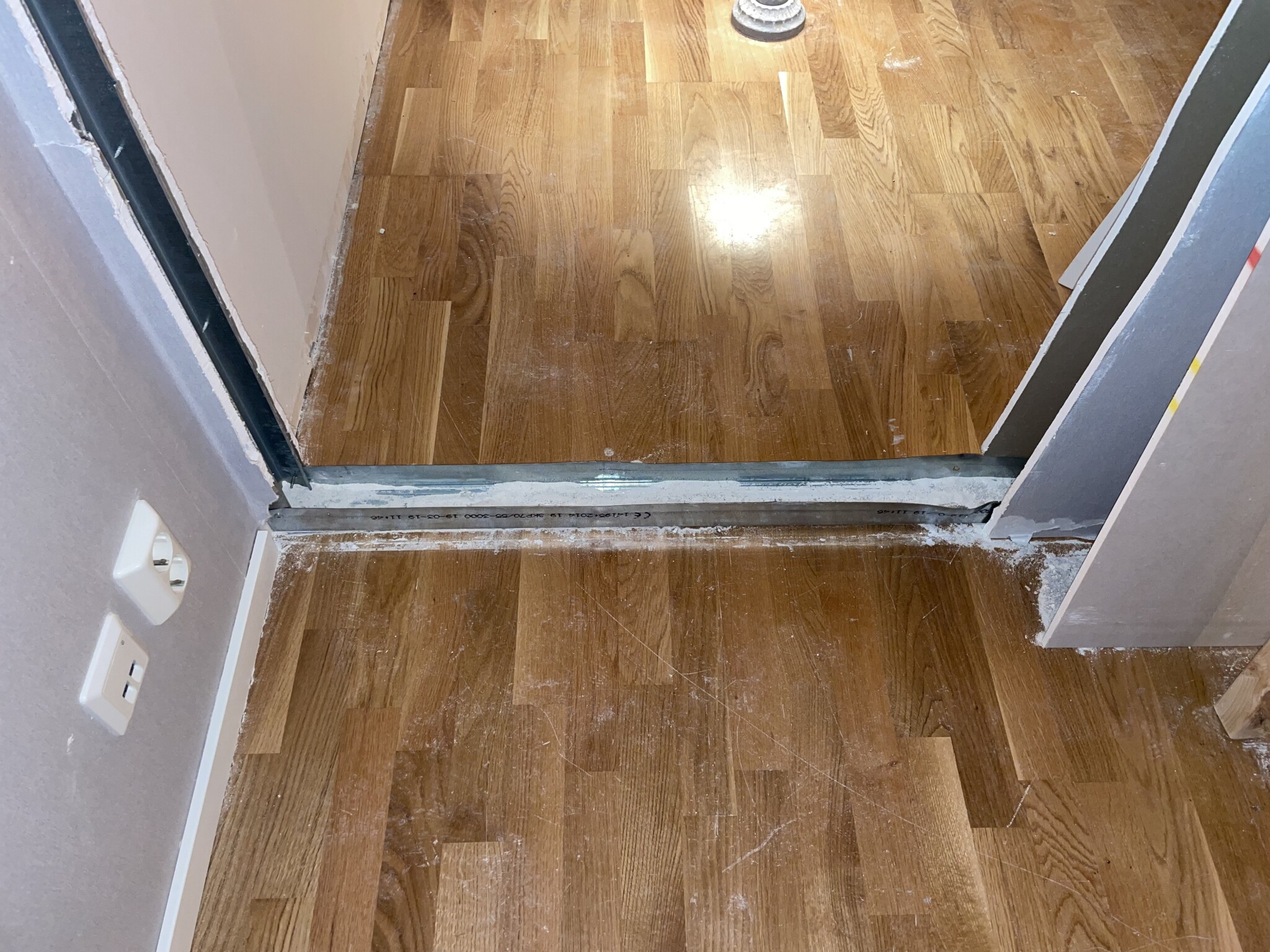

Vi har öppnat upp ett utrymme att ha som en ingång till ett sovrum. Utrymmet är i en icke-bärande gipsvägg i en lägenhet. Det visade sig att de förra ägarna använt aluminiumprofiler som reglar för hela väggen.
Vi vill kunna kapa av golvregeln på något vis, men vad tror ni blir det bästa sättet utan att behöva riva mera vägg eller såga hack i golvet? (regeln i väggen har vi en plan för).
Tar tacksamt emot era kloka idéer!
  • Golv med träparkett och synlig aluminiumregel i dörröppning mellan två rum med gipsväggar. Elektriska uttag syns på väggen till vänster.
  • Aluminiumregel i gipsvägg vid golvnivå, omgiven av träparkett och gipsdamm.
  • Golvregeln i aluminium syns i en öppning i gipsväggen med träparkettgolv runtomkring. Byggdamm ligger på golvet vid snittet i väggen.
Plåtsax och multimaskin (typ Fein).
Det är stålreglar.
