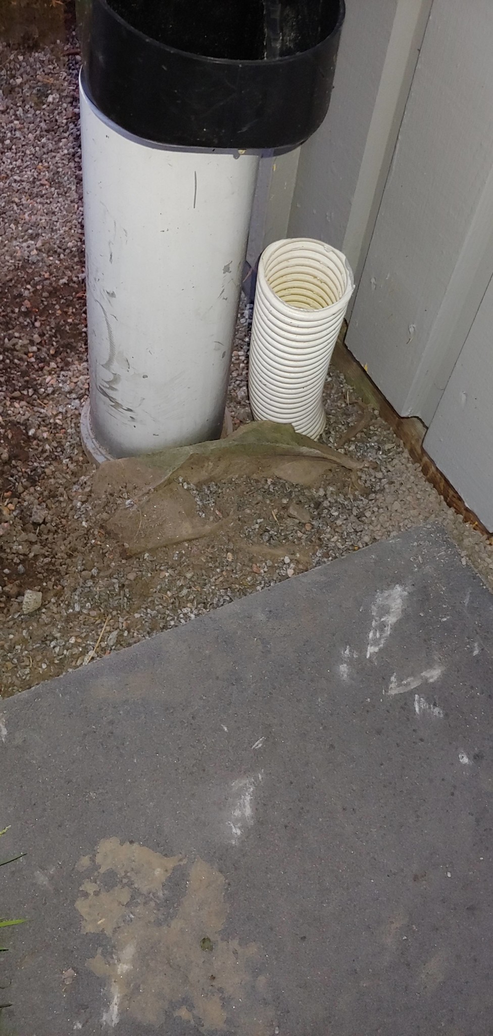

Vi byter ut våra sjöstensplattor och plattsättaren frågar om vi kan kapa bort en slang/rör som går ner i marken vid stupröret. Vad fyller det för funktion och är det bara att kapa av och lägga en platta över? Se bild. Smal slang ca 5 cm dia bredvid stuprör. Tacksam för hjälp/tips
  • En vit flexibel slang nära ett stuprör och sjöstensplattor på marken vid en husvägg.
Det är en dräneringsslang, troligen så att man kan komma åt att spola rören vid behov. Om ni begraver den så glöm inte av att dokumentera detta för nästa husägare.

Tack! Det ska jag göra
