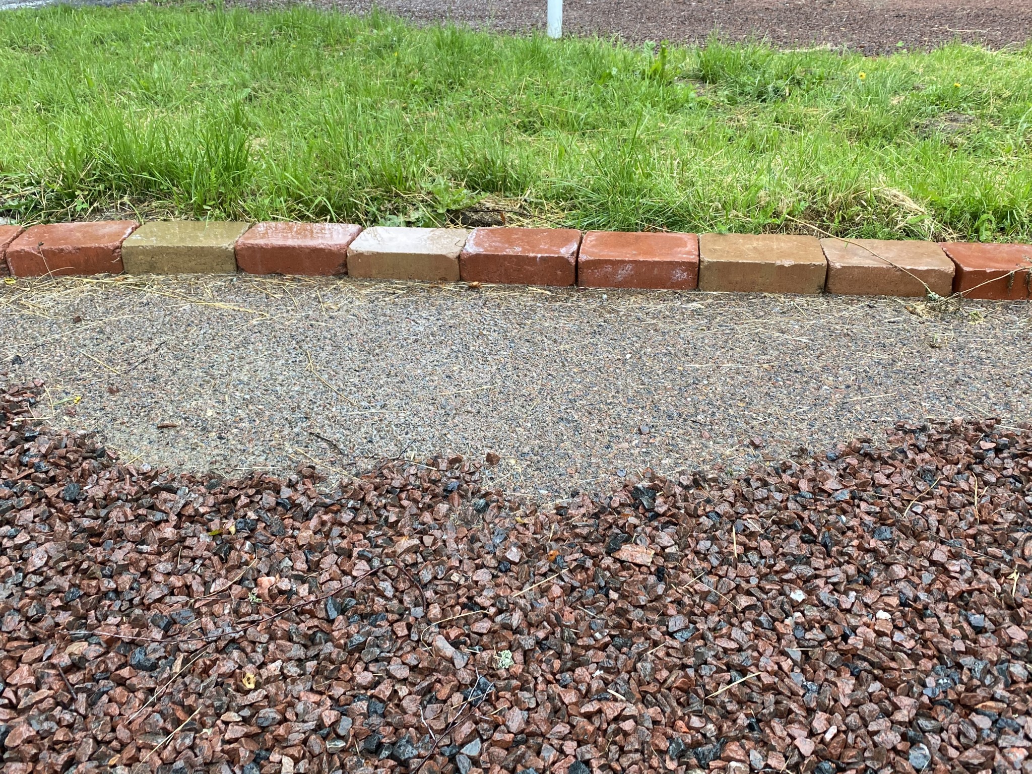

Nu har det gått nästan 11 år och jag hittade den här tråden från Google. Om du fortfarande finns kvar här sventamyra, hur gick det för dig, fungerade kantstensraden eller behövdes den göras om ganska snart?
Jag funderar på en liknade lösning som du beskriver här. 21x14x5 sten på högkant med markduk och sättsand i botten, men inte desto mer. På utsidan är det gräsmatta och på insidan dekorgrus, så inget avancerat eller så, mest bara för att separera dekorgruset från gräsmattan.
jag ska göra likadant men hade helst lagt stenarna på bredden då jag tycker det blir snyggast.N N_Barsk skrev:Nu har det gått nästan 11 år och jag hittade den här tråden från Google. Om du fortfarande finns kvar här sventamyra, hur gick det för dig, fungerade kantstensraden eller behövdes den göras om ganska snart?
behöver man mura fast dom mot underlaget eller räcker det att man fogar med lite sättsand mellan dom?
Såhär ser det ut nu, gruset ska såklart gå ända fram mot stenen och ca 3cm upp mot den.
nån som har bra förslag på hur man ska göra detta?
