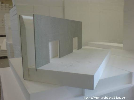

Hej alla garagebyggare!
Ett företag som heter Grundmäklarna AB http://www.grundmaklarna.se/
har ett grundelement (cellplast) som är speciellt för garage etc.
Vitsen är att man gjuter en upphöjd klack samtidigt med plattan,
så man inte behöver mura upp med leca runt kanten efteråt.
Se bild nedan (eller http://www.grundmaklarna.se/pid103/cellplast/kantelement_garage) om inte bilden kommer med.
Nu till min fråga: har någon av er provat det här? Är det bra? Prisvärt?
OBS! Detta är inte reklam. Jag har inget med företaget att göra, utan är bara ärligt nyfiken.
//KoW

Kantelement är bra men det verkar som att det är väldigt lite isolering i denna variant. Ser ut som 5 cm bara.
Kolla här http://www.cellplastdirekt.se/kantelement.htm Deras kantelement finns från 10 cm och tjockare. Skulle rekommendera minst 10 cm kanske gärna mer.

Hej Titanium, tack för ditt svar!
Jag kanske glömde nämna att jag inte skall isolera garaget.
Möjligen lite isolering under för att få en torr betongplatta.
//KoW

Letade länge efter stadigare L-balk eftersom grannen gick med på att jag fick bygga 1m från tomtgränsen. Han ville dock inte se en enda sten eller maskin på sin gräsmatta,
och som jag förstår måste man fylla upp matrial runt dessa i cellplast..
Hittade ett företag i Kalix som tillverkar L-balk som väger 126kg/m med putsad
utsida och ingjuten isolering. Lite överkurs kanske om man inte ska isolera men
bara man får dom på plats hoppas/tror jag att det ska underlätta min gjutning.
