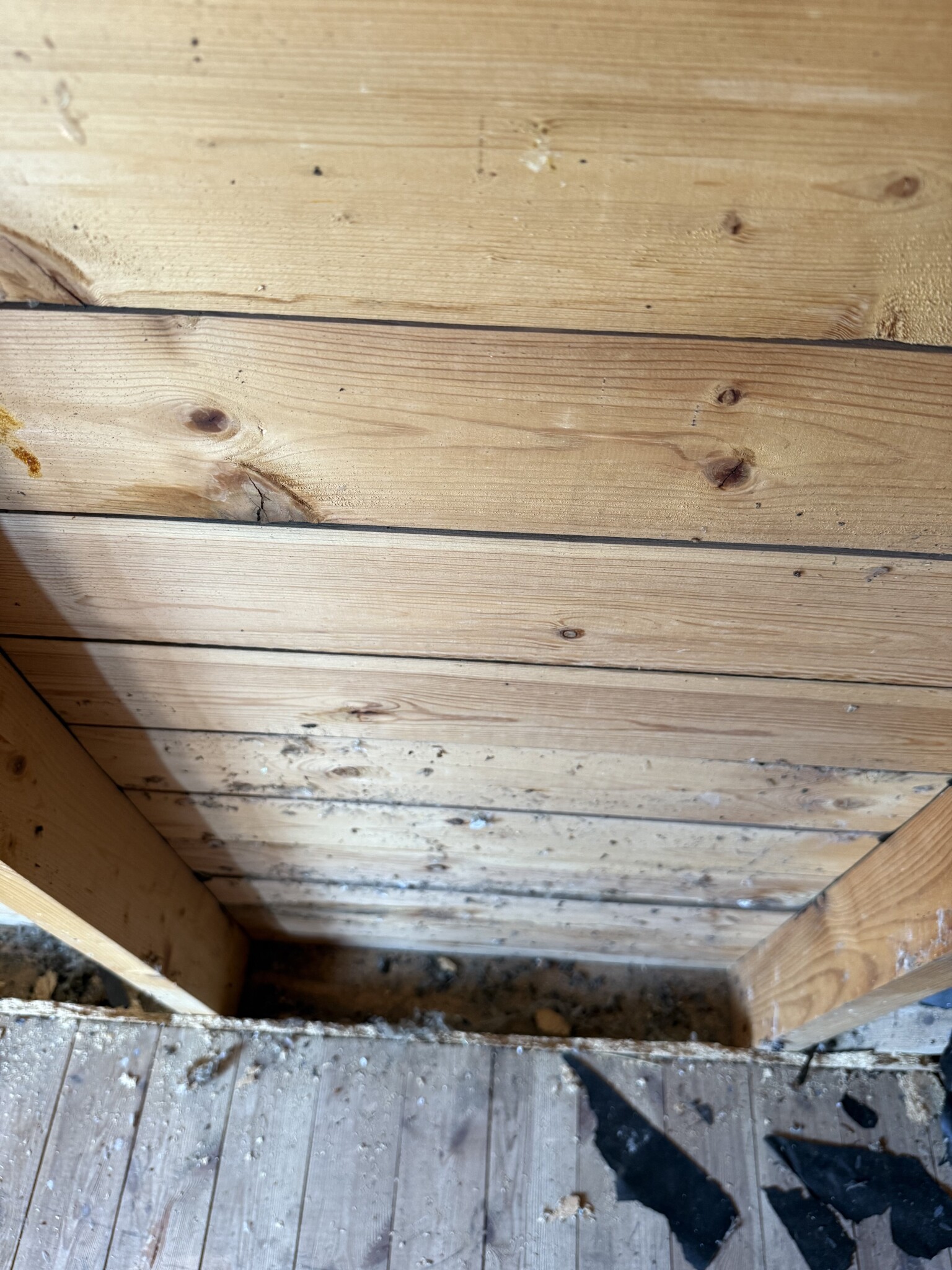

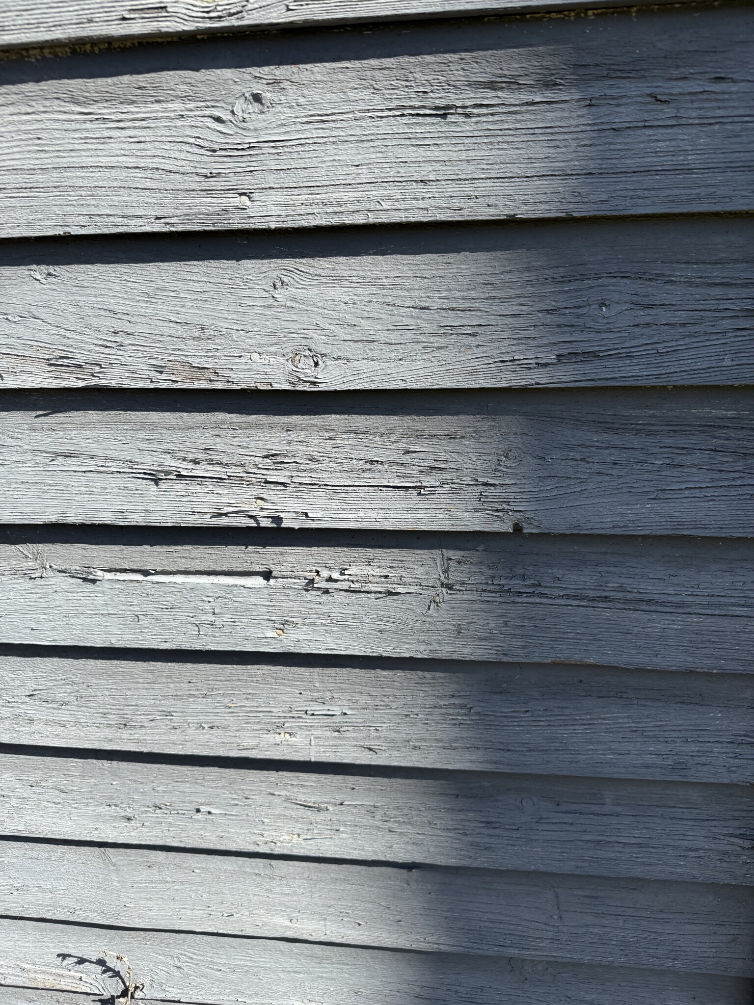

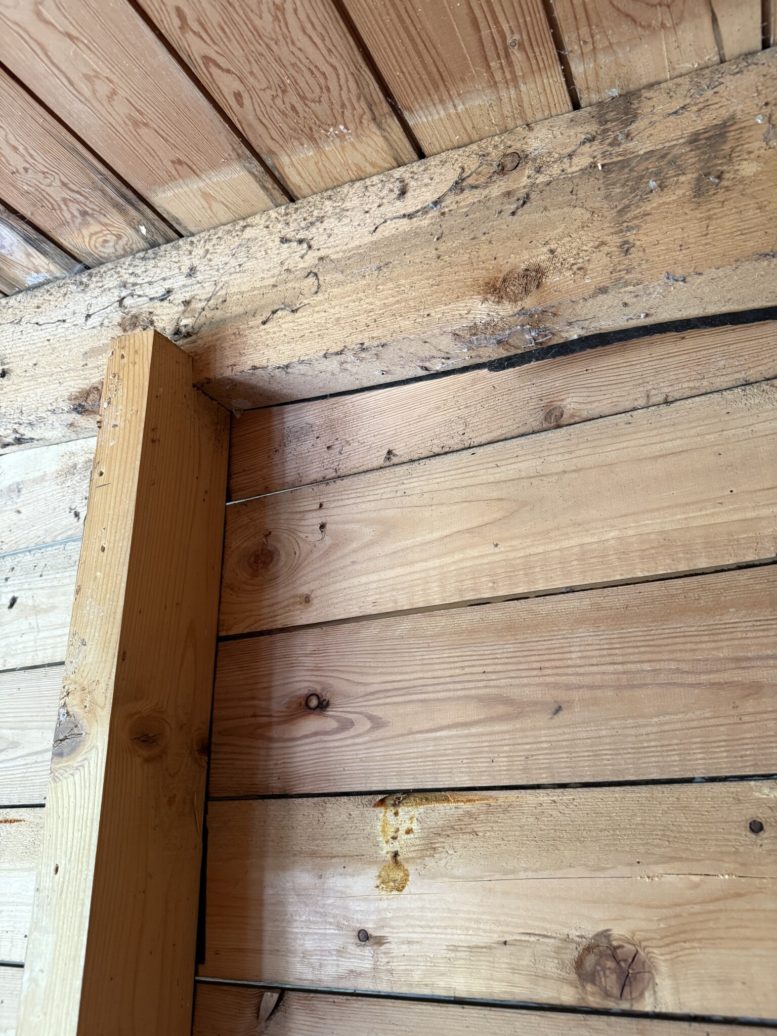

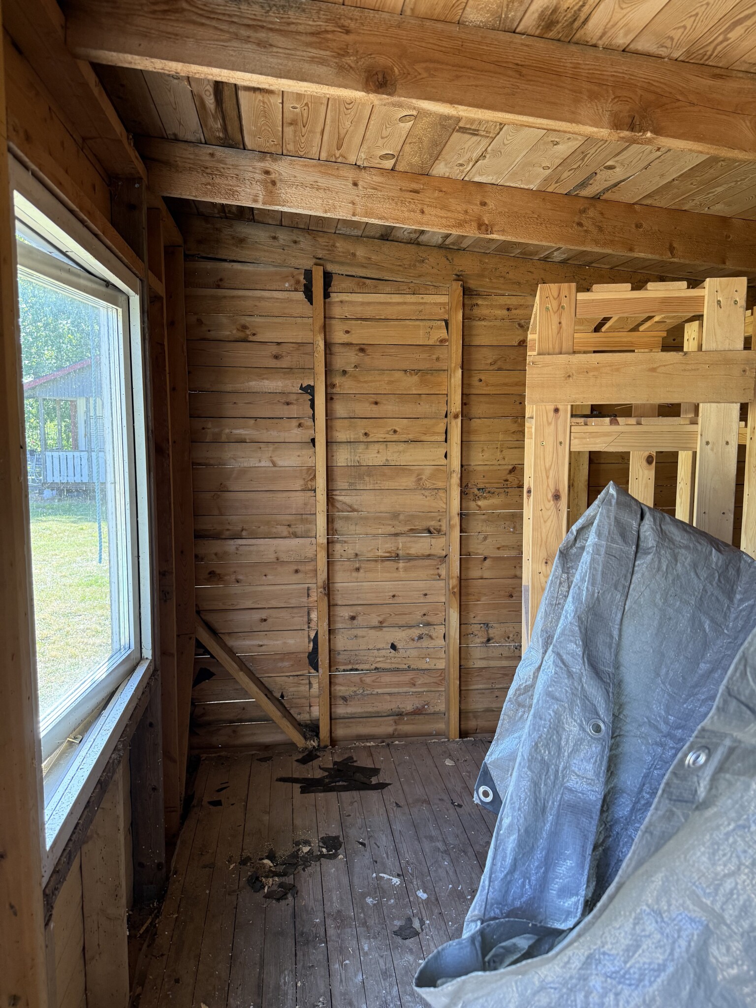

Hoppas på råd! Vi har ett uthus som vi tänkte isolera men vi är osäkra på om det går med tanke på hur det är byggt. Utsidan är fjällpanel. Insidan är sedan igår borttagen. Det var diverse olika skivmaterial, men då taket varit otätt så var skivorna vattenskadade.
Problemet är att det finns inte någon luftspalt bakom fasaden. Vågar vi isolera ändå om vi sätter läkt mot panelen? Vi tänkte sätta plast mot läkten och innanför mineralull. Sedan någon form av skiva som vi målar.
Vad tror ni? Skapar vi fuktproblem om vi gör så? Är det bättre att låta förrådet vara oisolerat? Grå fjällpanel på utsidan av ett uthus med skuggor och trästruktur synlig.

Vad skall förrådet användas till? Jag är tveksam till om det är någon vinst med att sätta plastfolie i den byggnaden. I denna typ av enklare byggnader har man typiskt inte så tjock isolering. Och då minskar nyttan. Dessutom finns det en risk att små vattenläckor får större konsekvenser och dessutom förblir oupptäckta längre. Om du vill ha plastfolie så skall den vara på insidan av isoleringen. Ut mot panelen bör du ha vindpapp. Man kan se rester av att det har suttit vindpapp där. Den behöver ersättas. Hur tänkte du göra med golvet?
Vad är målet?
Ska det vara konstant uppvärmt till fullvärme/bostad eller bara frostfritt?
Tack för svar!! Förrådet ska användas till att förvara växter på vintern, så det ska hållas frostfritt. Vi tänkte sätta läkt, sedan vindplast och därefter isolering. Golvet försöker vi fixa underifrån och göra en typ torpargrund.

Hej. Som sagt skall det inte vara plast utanför isoleringen. Antingen vindpapp eller någon vindduk. Men inte plast. Med många växter kan det bli en del fukt. Så kanske att det skulle vara poäng att ha plast på insidan av isoleringen. Men blir det för fuktigt av växterna kommer det ändå att mögla på innerväggarna. Kanske att du bör ha lite ventilation också.
Vad är det för grund nu? Står det på plintar? Du behöver inte klä in grunden för att isolera. Men om det går att komma in under går det att sätta upp en trossbotten. Sedan skulle jag gissa att det är enklare att lyfta på golvet och lägga i isolering ovanifrån. Alternativet är att försöka hålla upp den när man fäster trossbotten.

Vi har tidigare vinterförvarat växterna i en gäststuga och det blev mycket riktigt problem med fukt. Rent krasst är det bättre att få de problemen i förrådet så kan vi kallställa gäststugan på vintern. Samtidigt vill vi ju få till det så bra som möjligt även i förrådet så vi slipper riva det om några år.
Ska vi tänka i ordning utifrån vindpapp, läkt och isolering i sådana fall? Möjligen ångspärr innanför.
Vi kommer att sätta in ventilering och troligen någon variant på avfuktning.
Det står på plintar och det är inte helt lätt att komma in under. Det var därför vi tänkte försöka få till en torpargrund. Alternativt så ställer vi bara upp växterna en bit från golvet och blundar när vi får elräkningen.
