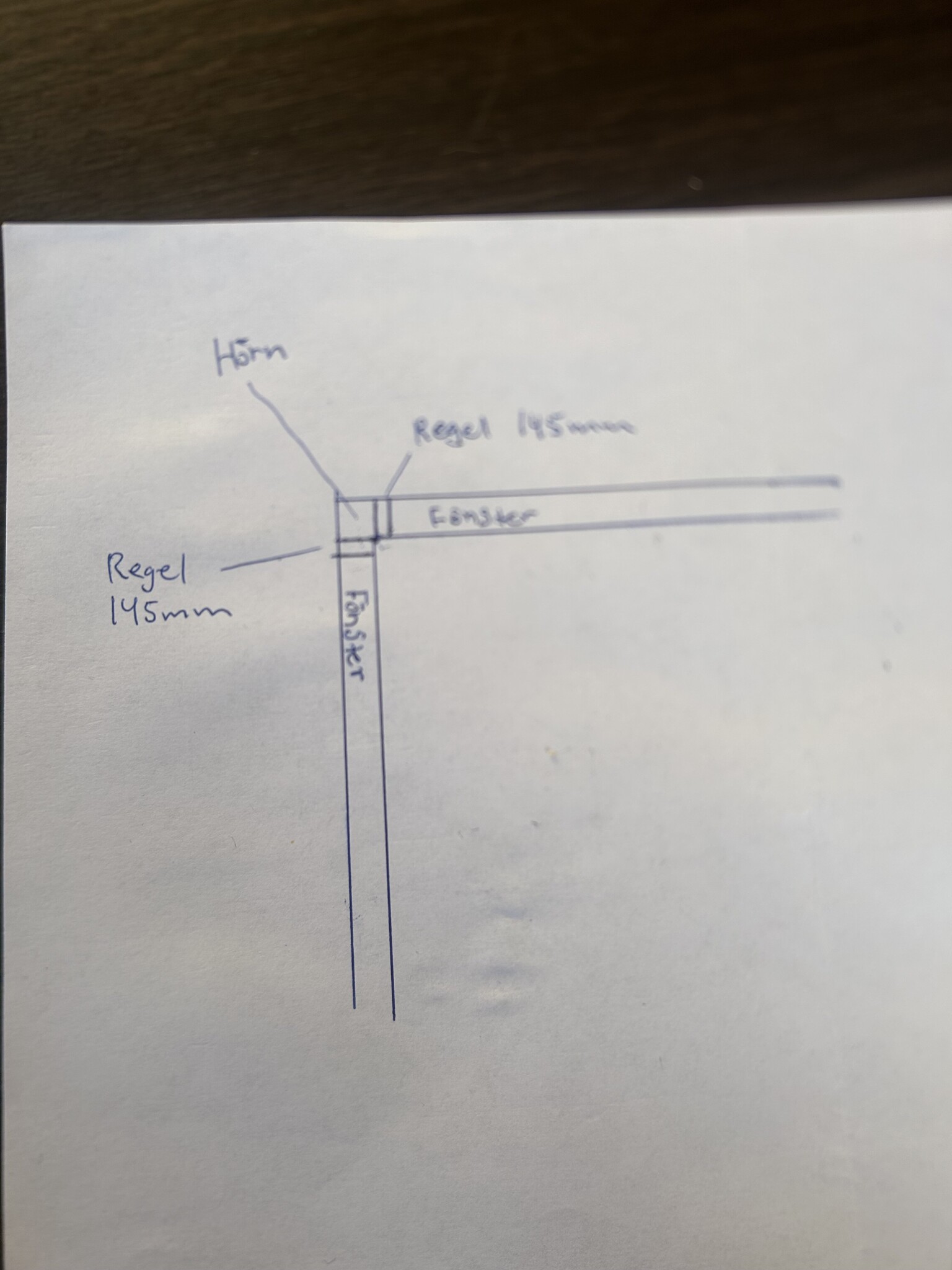

Håller på bygga ut en hall på mitt hus.
Nu håller jag på skruva ihop väggarna å stött på en fundering hur jag ska lösa hörnet med isoleringen?
Bygger med 45x145 stommen.
Spikläkt 34x70 och sen panel på det.
Sen blire det mer innefrån så att säga
Se bild
  • Skiss av hörn i byggprojekt med 145 mm reglar och fönsterplacering markerad.
Vad är problemet?
Du sätter ännu en stående regel i hörnet så de bildar ett U
Du sätter isoleringen mellan reglarna innan du sätter läkten.
