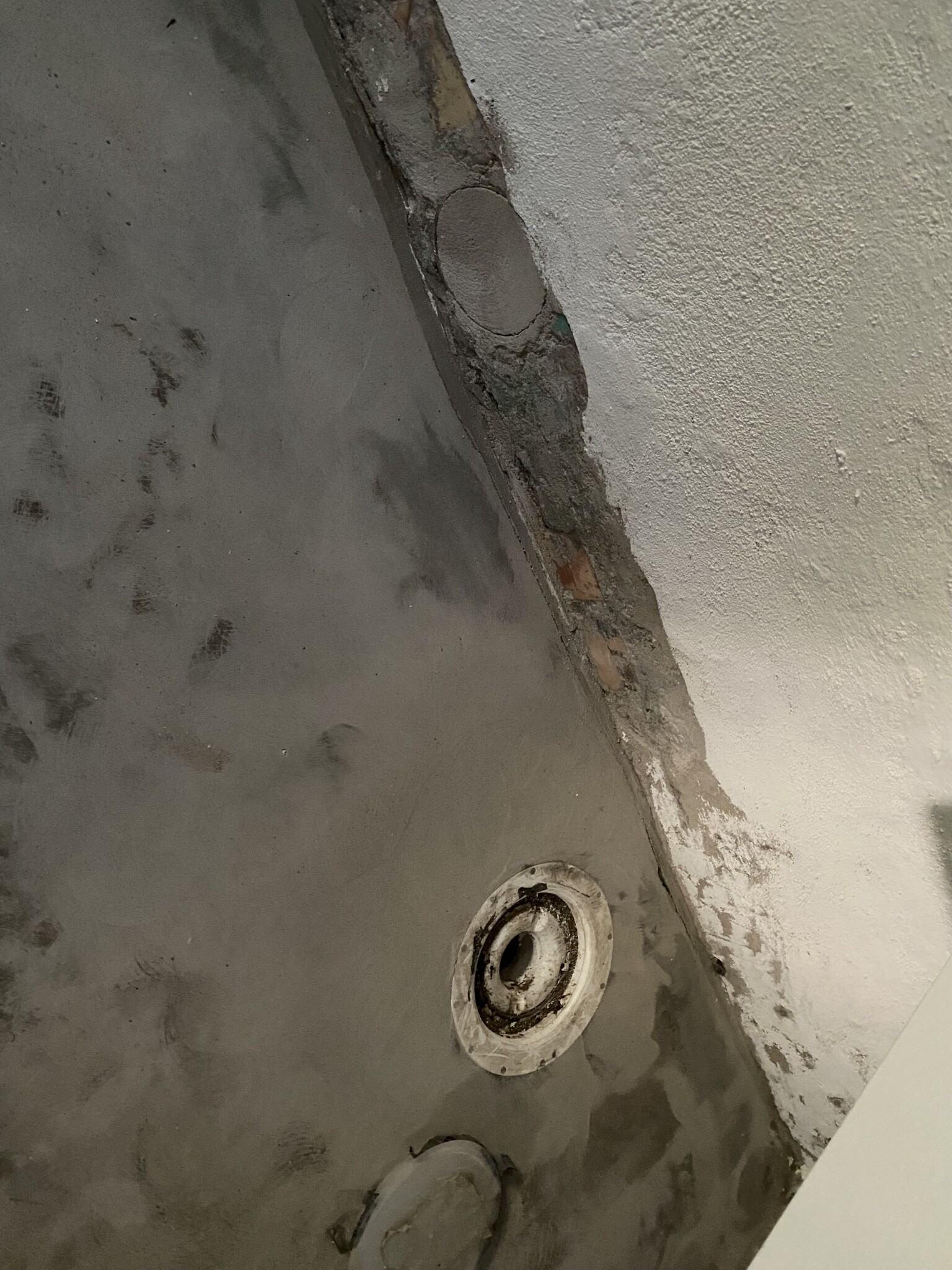

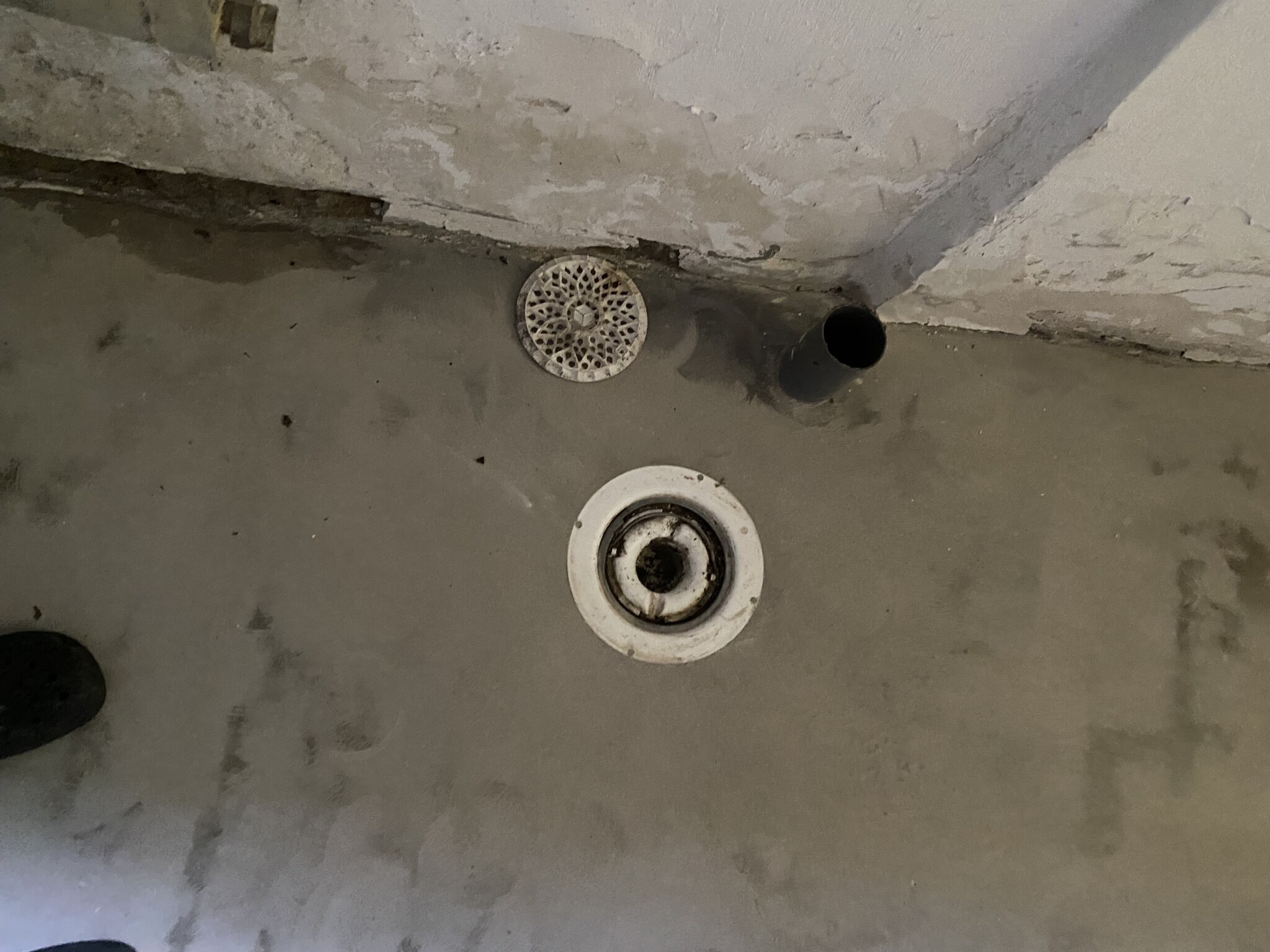

Hej , idag har vi ett särskilt avloppsrör till tvättmaskinen (första bilden) men jag vill flytta tvättstugan till ett rum med bara brunn (andra bilden), går det och hur ska vi göra med avloppet ? Det ligger i källaren. Det finns ett igensatt hål som vi skulle kunna använda för att släppa ut vattnet till brunnen i rummet intill, om det är krav på brunn för sig och avlopp för tvättmaskin för sig.

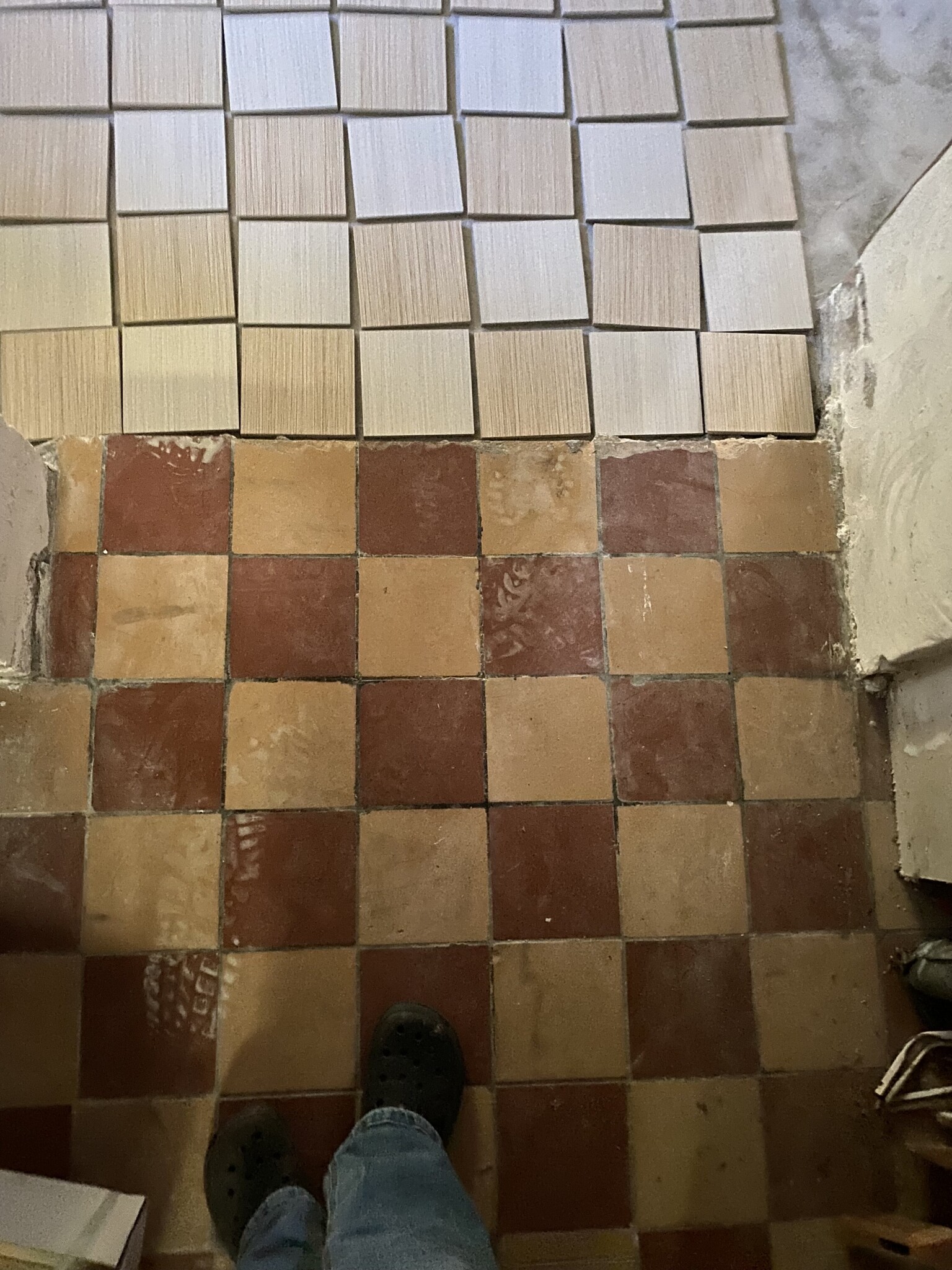

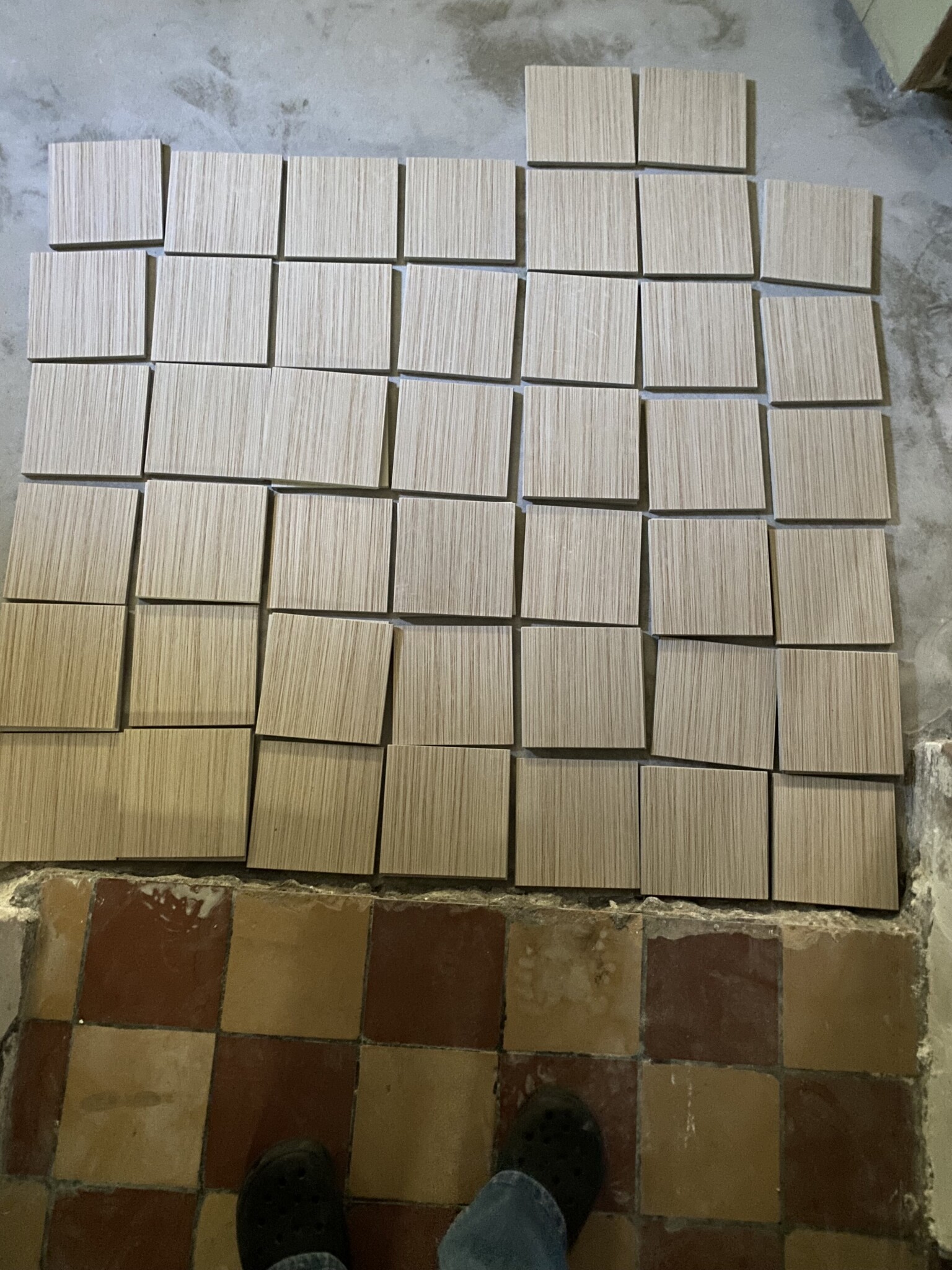

Undrar också hur vi ska kakla runt brunnarna ? Har köpt 15 cn kakel för att det ska bli mycket fog som kan andas. Vi fick vatten med följande svartmögel som nu är bortslipat och de har lagt medel på som skulle heta benetox, hittar inte det någonstans, mot möglet. Sista frågan är estetisk, ska vi göra ett rutigt golv för att knyta abc till det gamla golvet , bild 3 eller enfärgat beige, bild 4 (har lagt plattor på varandra därför det ser buckligt ut)
  • Avloppsrör och golvbrunn i ett källarrum med slitet betonggolv och intilliggande vägg.
  • Betongvägg med synlig igensatt hål i hörn och avloppsbrunn i golvet, beskriver plats för potentiell tvättstuga med flytt av avlopp.

  • Rutigt golv med beige och brunaktiga plattor placerade ovanpå varandra för att överväga stilval i tvättstugan.

Tack, vad jag förstår behövs bara en golvbrunn, men hur kopplar man avloppsslangen dit, stoppar man bara ner den i brunnen ?
Bästa svaret
Sätt upp en spilltratt med rör på vägg, fäst avloppsslangen där och dra rören till golvbrunnen. Detta för att minimera risken att slang lossnar och skapar vattenskador.
Finns hos fackhandel, VVS-butiker, bygghandel och t.o.m. Biltema. Sök på tvättmaskinsavlopp eller spilltratt.
