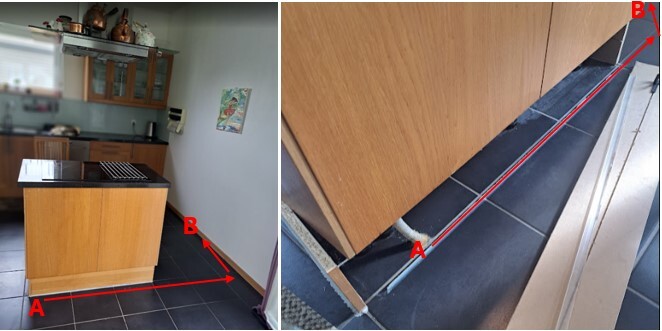

Idag har vi fått fram 3-fas el via golvet och kaklet till induktionshällen. Vi planerar dock att flytta hällen cirka 2 meter bort, längs väggen. Vad är det bästa alternativet för att dra 3-fas el till den nya placeringen av hällen, med tanke på att vi har vattenburen golvvärme i köket?
Här är de alternativ vi överväger: Behöver 3-fas el i punk B för nya häll.
- Dra kabeln utanpåliggande bakom kökssockeln eller ovanpå golvsockeln längs väggen fram till hällen.
- Dra en 3-fas kabel från elcentralen via taket, ovanför innertaket, och ner till hällens nya placering.
- Göra ett litet spår i kaklet och dra kabel och täcka det med kermik/ list.
Jag hade högst troligt dragit en ny matning från gruppcentralen till nya platsen, exakt väg beror bl.a. på typ av väggar, var gruppcentralen sitter i förhållande till hällens placering, vilka rum som passeras mm.
Befintliga matningen hade jag dragit ut trådarna/kabeln samt skurit av röret liten bit ner i golvet, tryckt i lite isolering i röret, ca 1 cm ner, fyllt på med klinkerfog.
Jag skulle föredra alternativ två. Då låser ni inte in er i att behöva ha köksön där och det blir lättare vid nästa renovering.
Det brukar synas mindre att dra kabeln lågt än högt. Så om alternativet finns att dra den på golvsockeln är det att föredra framför att dra den längs taket. Men varifrån skall den dras? Du skriver bara i alternativ 2 att den skall dras från centralen. Slutresultatet måste bli en egen grupp från centralen till spisen. Alternativ 3 låter bara dåligt. I synnerhet om du har golvvärme.sam2018 skrev:
