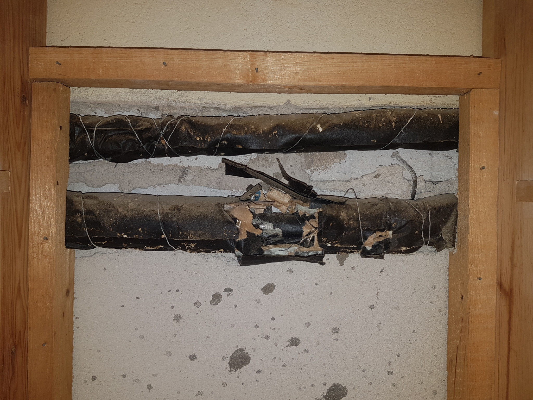

I garderoben mot vägg som vätter mot badrum hittar jag dessa rör. Lite nyfiken på var de går, någon som kan säga utifrån bilder? Huset är från 50-talet, vattenburen värme. Funderar också på den svarta tunna pappen som finns runt röret. Känner någon igen typen av isolering och vet om det brukat innehålla asbest?
Tack på förhand
Gamla rör med eventuell isolering i en väggöppning, något skadad, med omgivande träram i ett renoveringsprojekt.

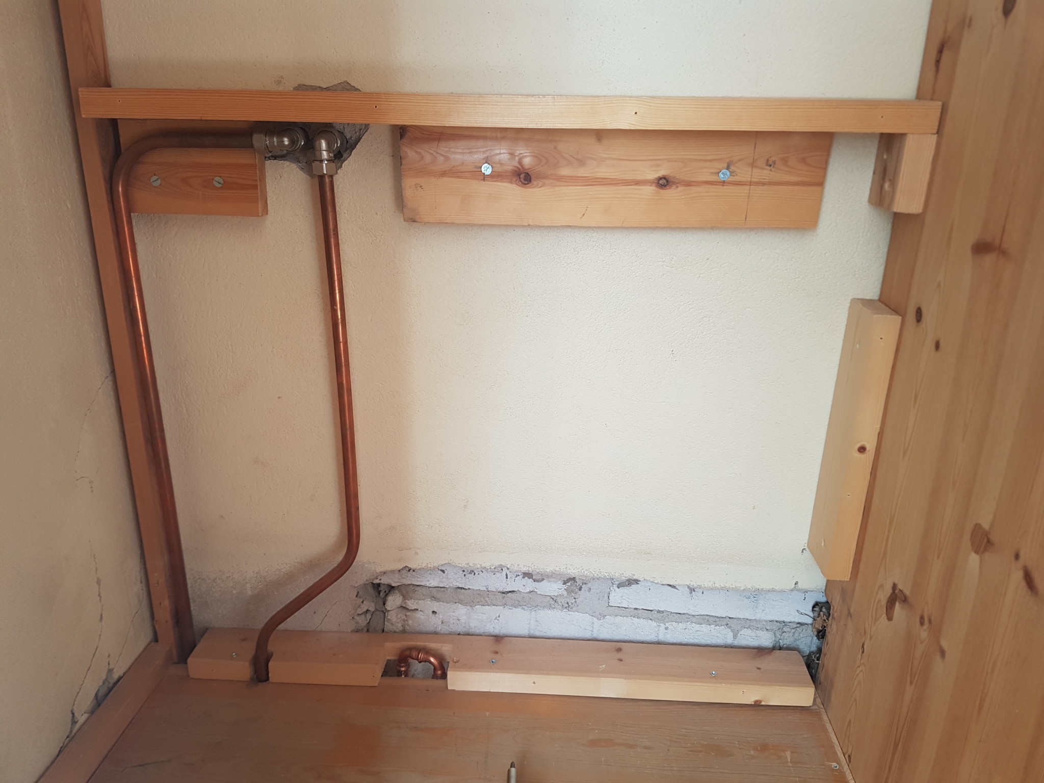

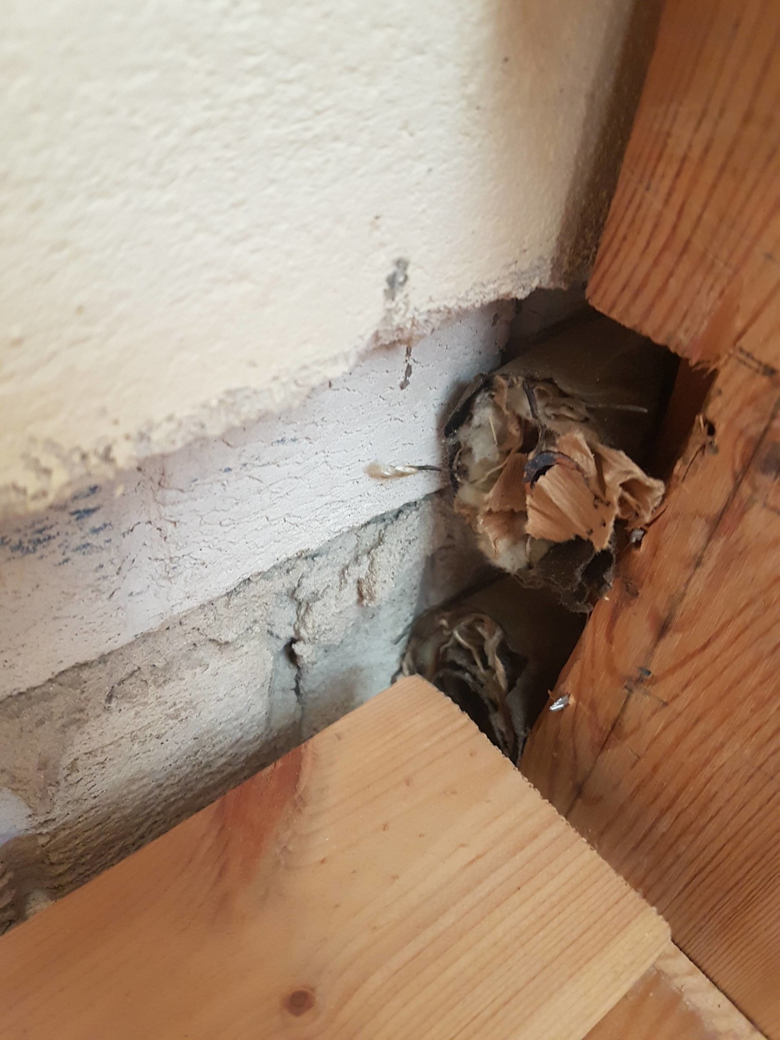

Haha var lite väl snabb att fråga. Tog loss en panel i garderoben bredvid och hittade det här. Antar att det är gamla rör som gått till badrum men nu verkar vara ersatt av nya kopparrör vid renovering på 90-talet.
Hål i vägg bakom panel visar gamla avskurna rör, möjlig koppling till tidigare badrumsinstallation.
Gamla avstängda rör i en garderob, omgivna av träpaneler, med nya kopparrör synliga.
[bild] [bild]
Håll de där kopplingarna på kopparrören inspekterbara (precis som det är nu)! Inga rörskarvar inbyggda i vägg eller golv.

Bra tips låter det vara öppet. Den svarta pappen runt isoleringen, någon som kånner igen och vet om det brukar vara asbest?
Ingen asbest i den isoleringen vad jag vet. Det är papp, ståltråd och någon glasfiber eller stenull (minns inte vilket).
Rev ut mängder av sådant förra året.
Nevada2 och 1 till
Ja, och om du river av den svarta pappen står det förmodligen ett firmanamn på den bruna pappen innanför. Typ Laxå mineralull eller liknande.

Alright tack för bra svar! Ska kolla om dey står namn när det blir aktuellt att riva ut sen.
