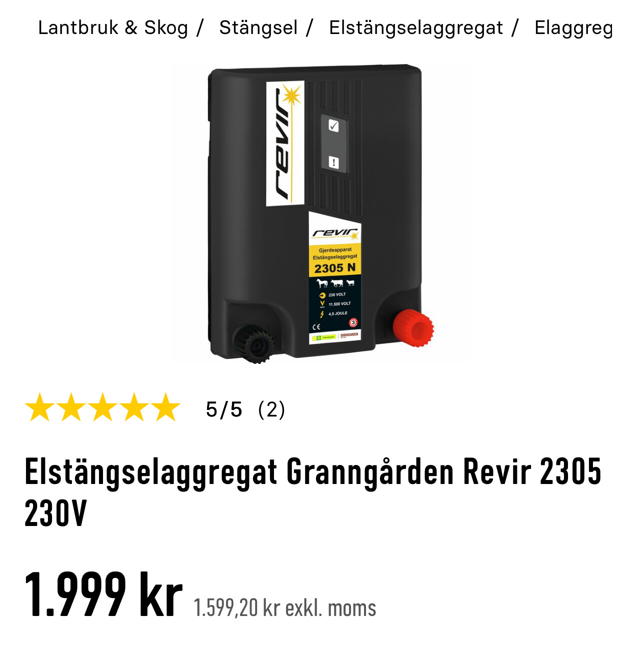

Kan rekommendera denna kabelbrottsökaren, knäpper i marken där brottet är. Glöm inte att koppla bort alla kablar från laddstationen, annars ryker kretskortet:)
  • Elstängselaggregat Granngården Revir 2305, svart enhet med två kontakter, 230V. Visar betyg 5/5 stjärnor och priset 1.999 kr.
  • Wow
