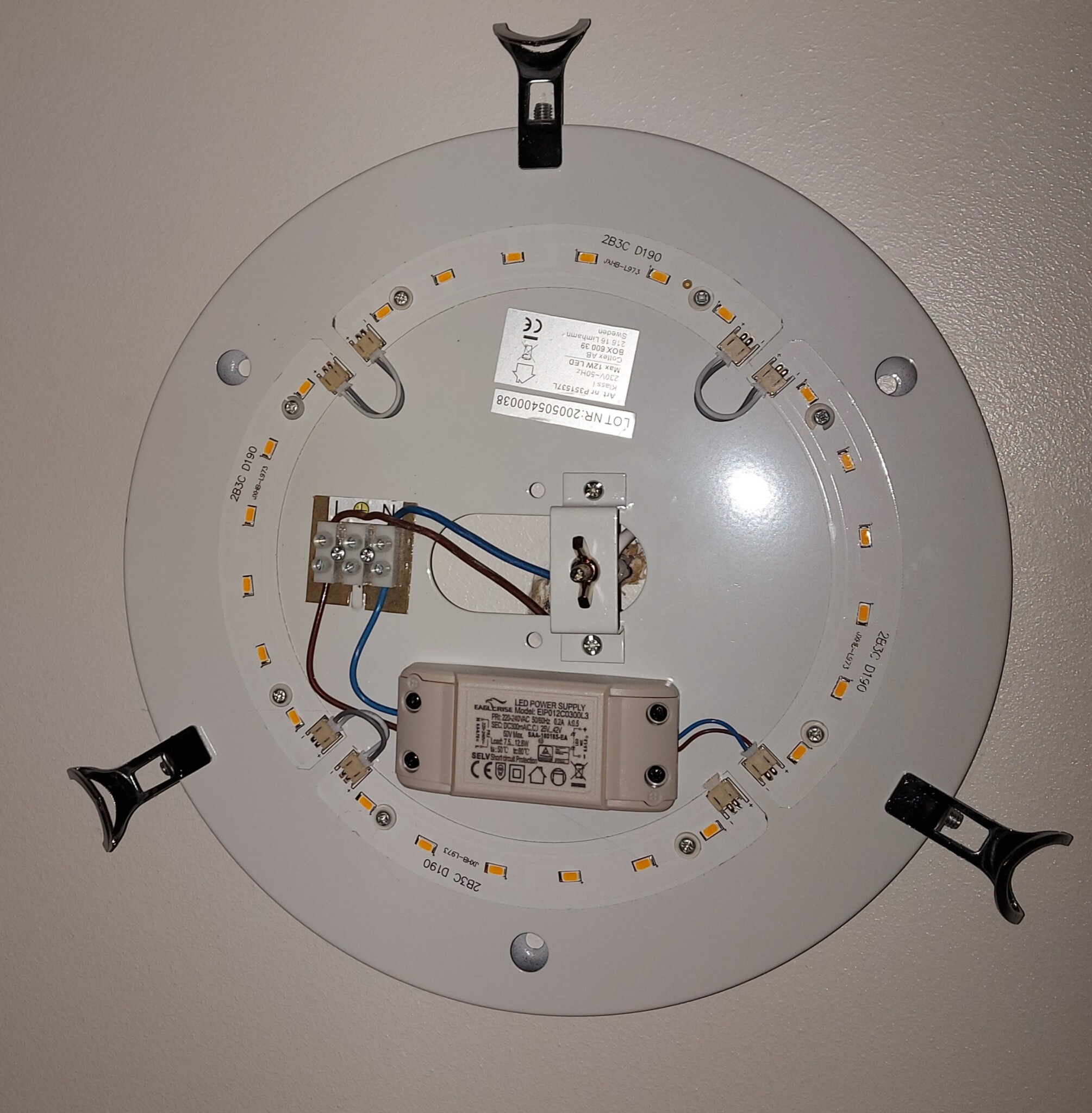

Ska inte ha den styrkan som är på bilden men jag ska ha en sådan led-glödlampa. Jag vill veta vad glödlampan led motsvarar led. W står för watt väl? 12w led som bilden åvan har jag ska nu ha som på denna bilden. Vad ska jag ha för att komma i samma styrkaD Dilato skrev:
Sorry, jag menar att den gamla glödlampa på 60w är ca 10w i ledlampa.D Dilato skrev:
Men en lampa med led list på 12w som på bilden vad motsvarar de. Jag är ute efter att få ca samma ljusstyrka.
Är det så att jag måste upp i ca 65-70w gammal glödlampa för att motsvara ca 12w led?
Gammal 60w lampa-led glödlampa ca10w är då mindre i ljustyrks än 12w led list?
