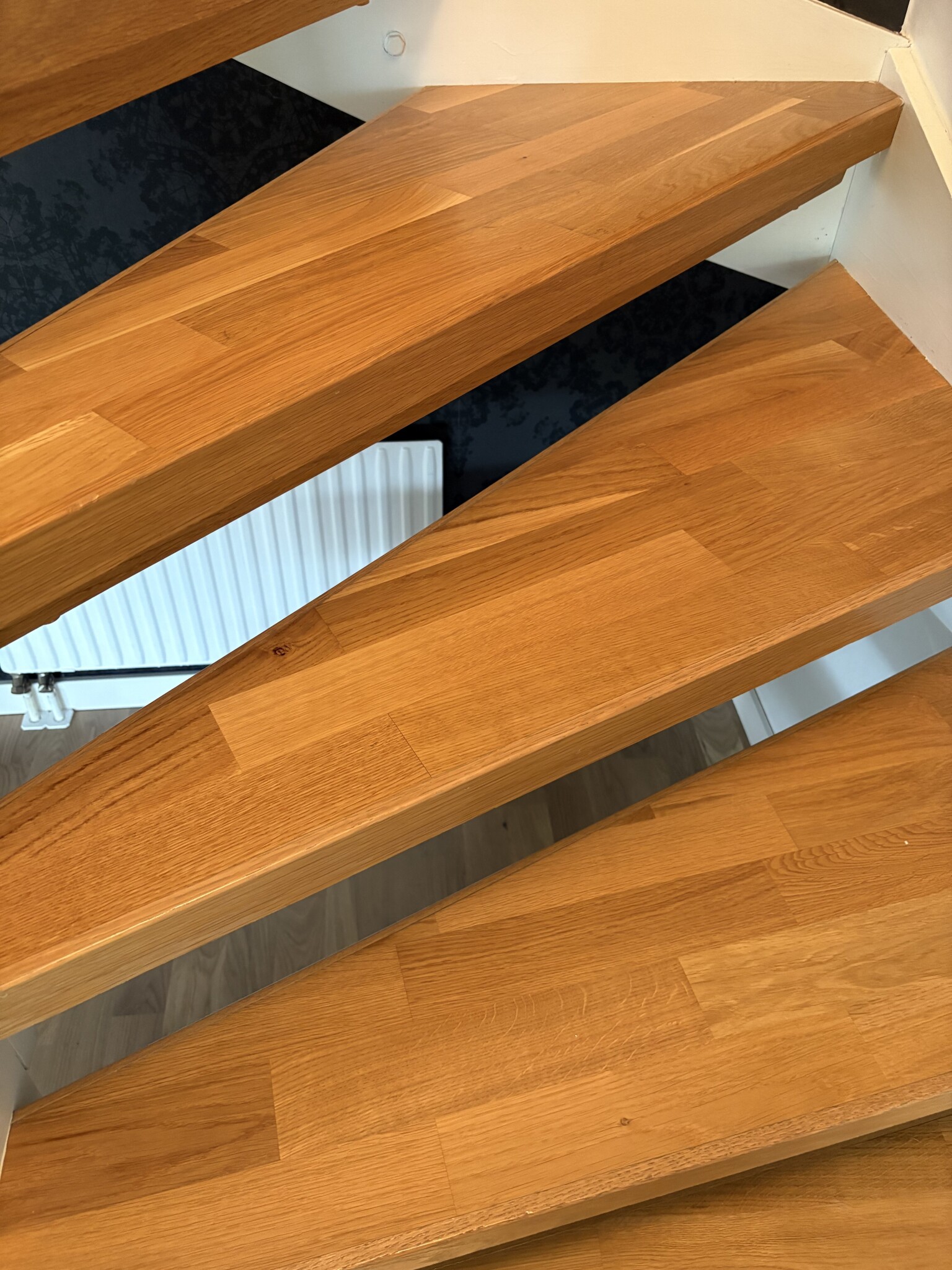

Jag skulle vilja att vår trapp blev ljusare i nyans. Kan man slipa en sådan här trapp? Materialet verkar vara någon slags ek-parkett.
  • Trappa i ek-parkett med en varm ton, fotograferad ovanifrån, önskas slipad för ljusare nyans.

Du behöver vara säker på att det är en ekparkett med tillräckligt tjockt lager av ek så att du inte riskerar att gå igenom ekskiktet när du slipar. Om det bara är någon mm tjockt faner går det inte.
