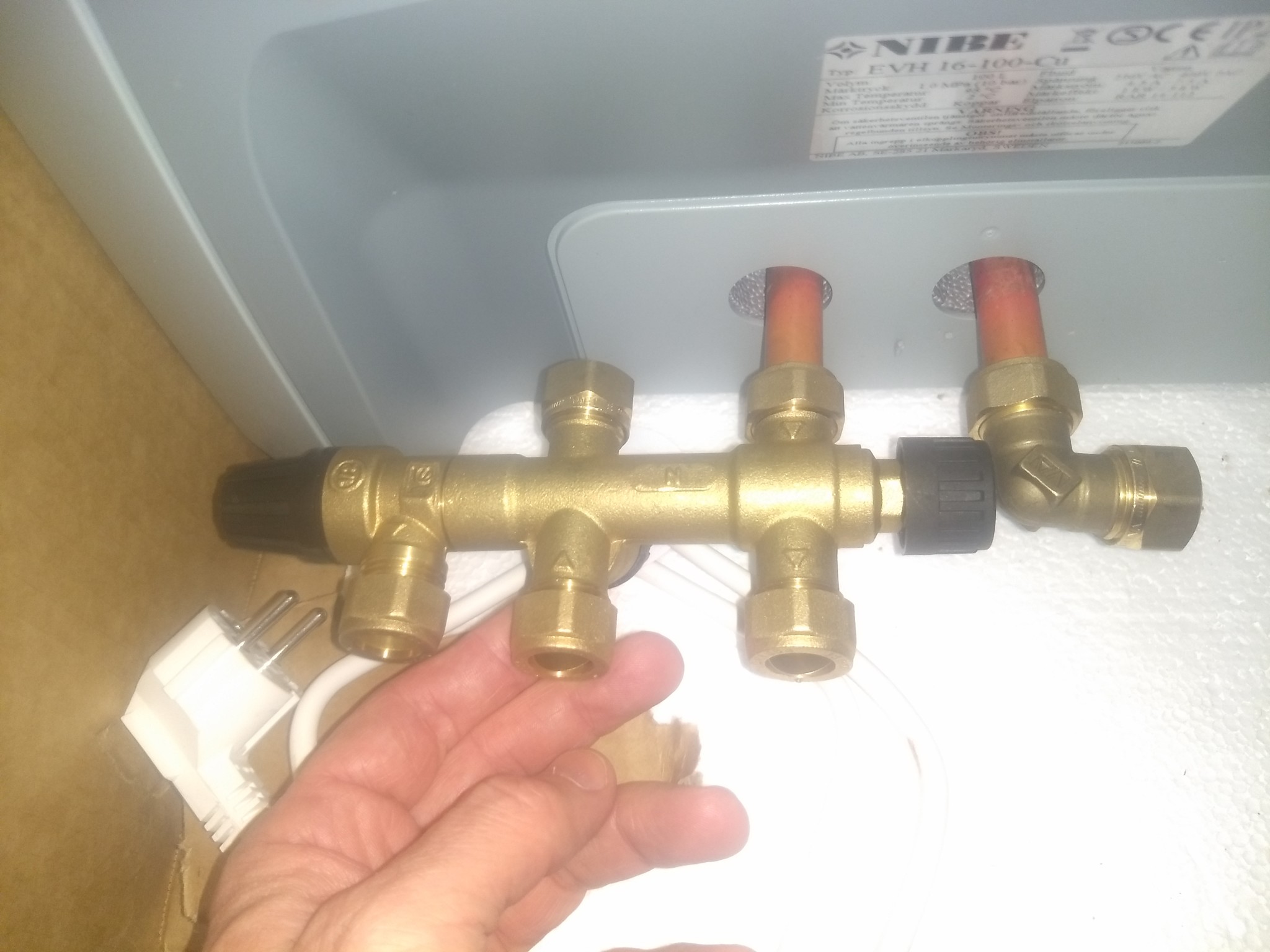

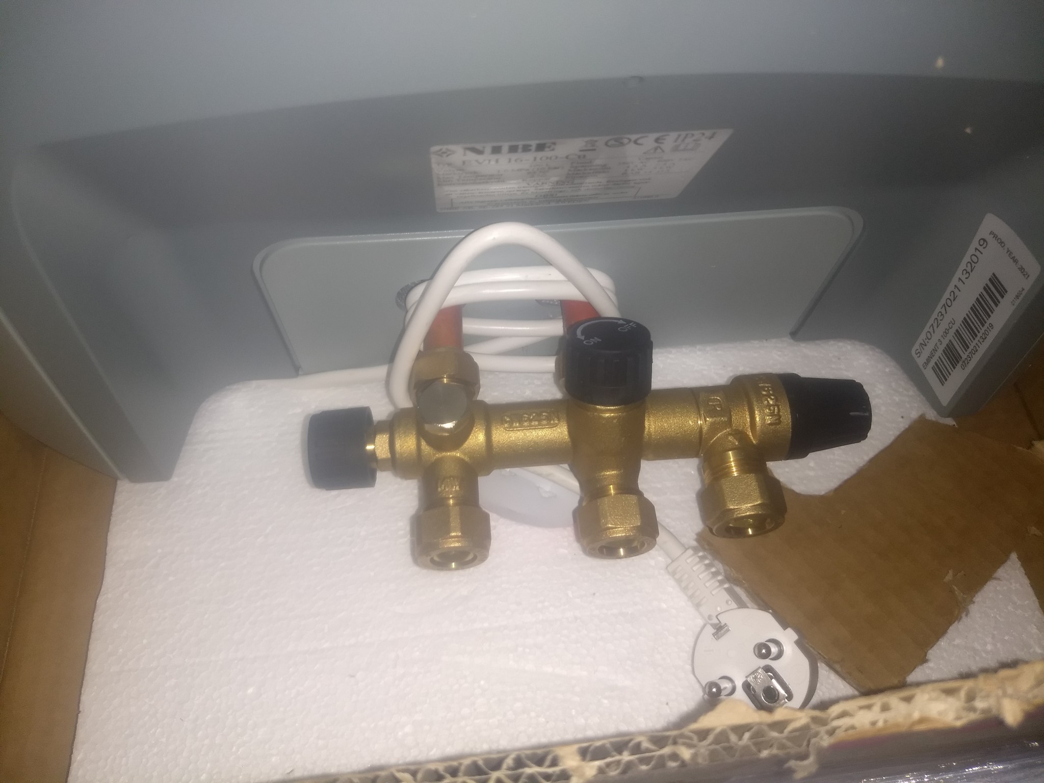

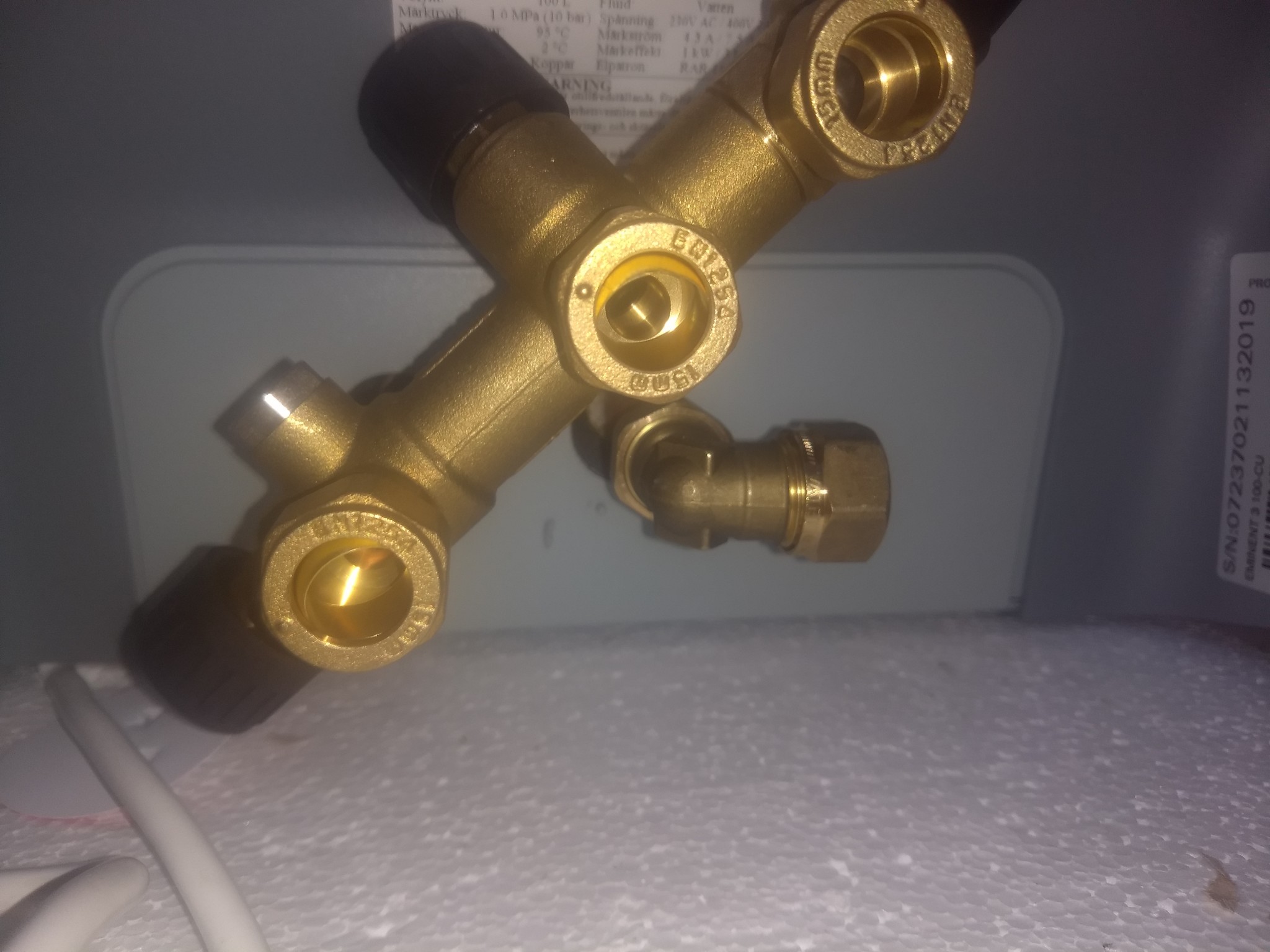

Liten missräkning nu då ser inte gick att dela armaturen som jag hoppats på. Den var även monterad med klämring på beredaren.
Mässingsfördelare med klämring ansluten till en vattenberedare, samt verktyg och delar på skyddande frigolit.

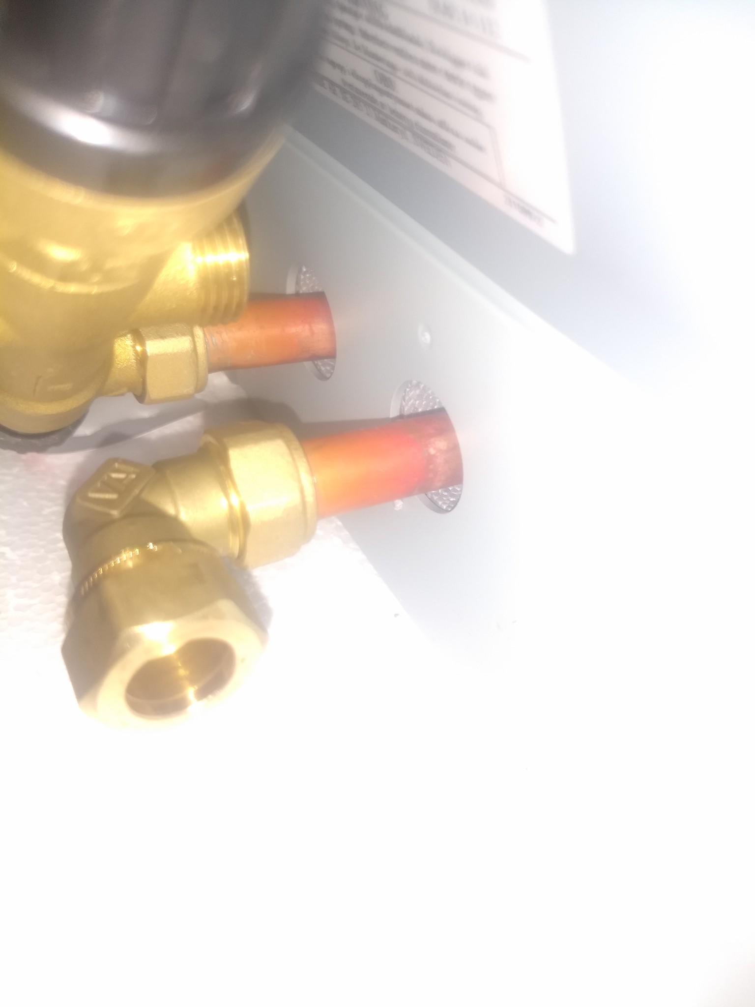

Så, en tanke var att vinkla ut hela paketet lite och skruva dit en vatette vinkel på befintlig klämring/mutter.
Monterad mässingsarmatur med klämring, tanke att installera vinkelkoppling, mot beredare.
Armatur med klämring monterad på en varmvattenberedare, obrukbart utlopp synligt.
Vad tror ni, kommer det funka att blanda koppling? Måste såklart plugga säkerhetsventilen (det sitter en redan på annat ställe) och utloppet mot beredaren som inte används.
Estetiskt tveksamt kanske, men det kommer bli ett ormbo detta...
Den svarta avstängningen får den plats mot väggen om du vrider arnaturen 180 grader. Termostatvredet kanske tar i KV-röret med en koppling där, ser ut som lite tunt med plats, kolla och om tillbaka.

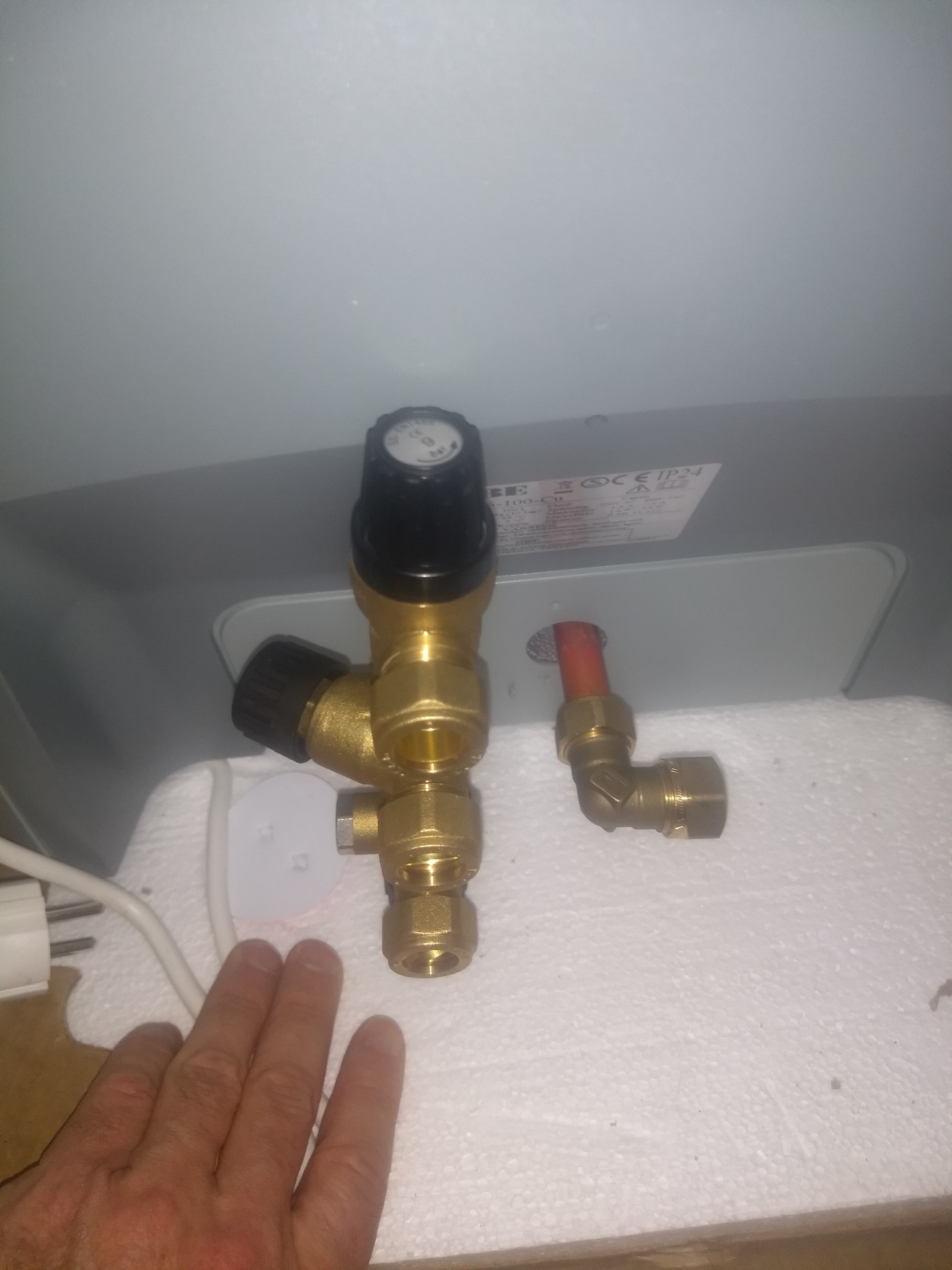

Så här?
En hand håller en termostatventil framför en värmepanna, vänter vänt mot kameran.
Vredet tar i när det är som mest utskruvat. Man skall också ta av plaslocket för att "kalibrera" termostaten enligt manualen, så det är kanske inte så bra.
VVS-installation med termostatventil på vit bakgrund, med hand för storleksjämförelse.
Detta skulle kanske gå, beredaren kommer hamna några cm från väggen. Kopplingarna blir lite lättare också, kallvatten kommer från höger och blandvattnet skall rakt neråt.
Blir inte bra enligt första bilden, andra bilden syns all på, ta ett fota från höger.

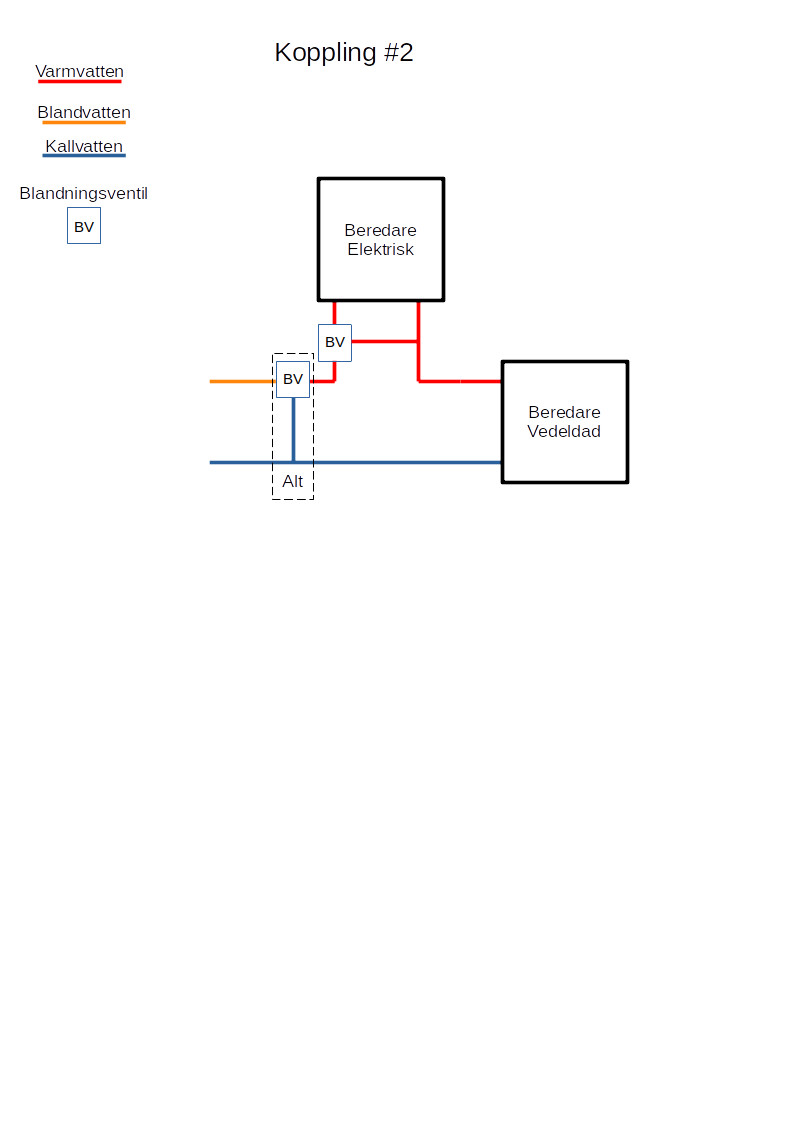

Gör inga såna omkopplingar låt det vara original som matas med VV från pannan på elberedarens KV som flera varit inne på tidigare. Det kommer fungera fint så och du behöver knappast tänka på att maxtermostaten löser. När du kommer in med varmare från pannan än i beredaren kommer BV ställa om mot mer "KV" som då är det övervarma från pannan och inflödet mot beredaren blir mindre.
kulle
Jag måste ju göra någon omkoppling, för annars kommer det inte in kallvatten till blandindgsventilen och varmvatten på ingången till beredaren. Elle missförstår jag?
Eller vänta, du menar varmvatten in till både beredaren och blandindgsventilens ingång? Som i först bilden jag gjorde?
Om pannan är igång, så får jag ganska varmt vatten ut i rören. Har jag i och för sig haft till nu
Schematisk ritning av koppning #2 med en elektrisk beredare och vedeldad beredare kopplade till blandningsventiler.
Är det såhär du tänkte dig @GK100 ? Alternativet med efterföljande BV har jag hittat på själv..
Ja det är det och med din extra blandning blir det ju precis som det ska sett till rätt VV temp också.
Om du sätter 2 st blandare så kan det bli lite skevt i styrningen. Me dbara en en så bli VVB en liten buffert för VV.<flödet från pannan rakt igenom VVB, när pannan levererar VV så fylls VVB med het VV och blandaren efter styr upp det till ca 55 C. Eldar du inte så blir det en liten förvärmning i pannan och sommartid värmer VVB.
Då det talas om frysrisk kan termostaten ställas på minimum vintertid. Ingen anledning till att sätta 2 det kostar bara mera pengar
  • Schematisk bild av VVB-koppling med en elektrisk beredare och en vedeldad beredare.
Den första BV är gratis, ingick i beredaren. :p
Men nu upptäckte jag en sak som jag inte tänkt på. Jag hade alltså tänkt utnyttja befintlig backventil och säkerhetsventil i badrummet. Den befintliga armaturen till beredaren har dock en inbyggd backventil som hindrar "övertrycksvattnet" att leta sig tillbaka till badrummet där back/säkerhetsventilen sitter. Så det går ju inte.
Jag kommer att skruva loss den helt och slänga den. Sätter dit två Vattete KRK skarv istället och hoppas det tätar mot befintlig klämring. Sedan sätter jag mig inköpta BV - med lös backventilsats i påsen, som jag också slänger - såsom @jonaserik visat i sin senaste bild.
GK100
Det du inte ska göra är att slänga den backventil som tillhör blandaren den ska du sätta som avsett i KV inloppet (om det nu är en såndu har). Annars blir det bra som ritat med beredaren helt ren i serie och fallet där för varmt pannvatten skulle lösa maxtermostaten är som sagt liten i praktiken. Sitter beredaren så till att spill från säkerhetsventilen inte är ett problem kan du lika gärna låta armaturen som är medskickad agera koppling för rören likt tidigare skiss.
