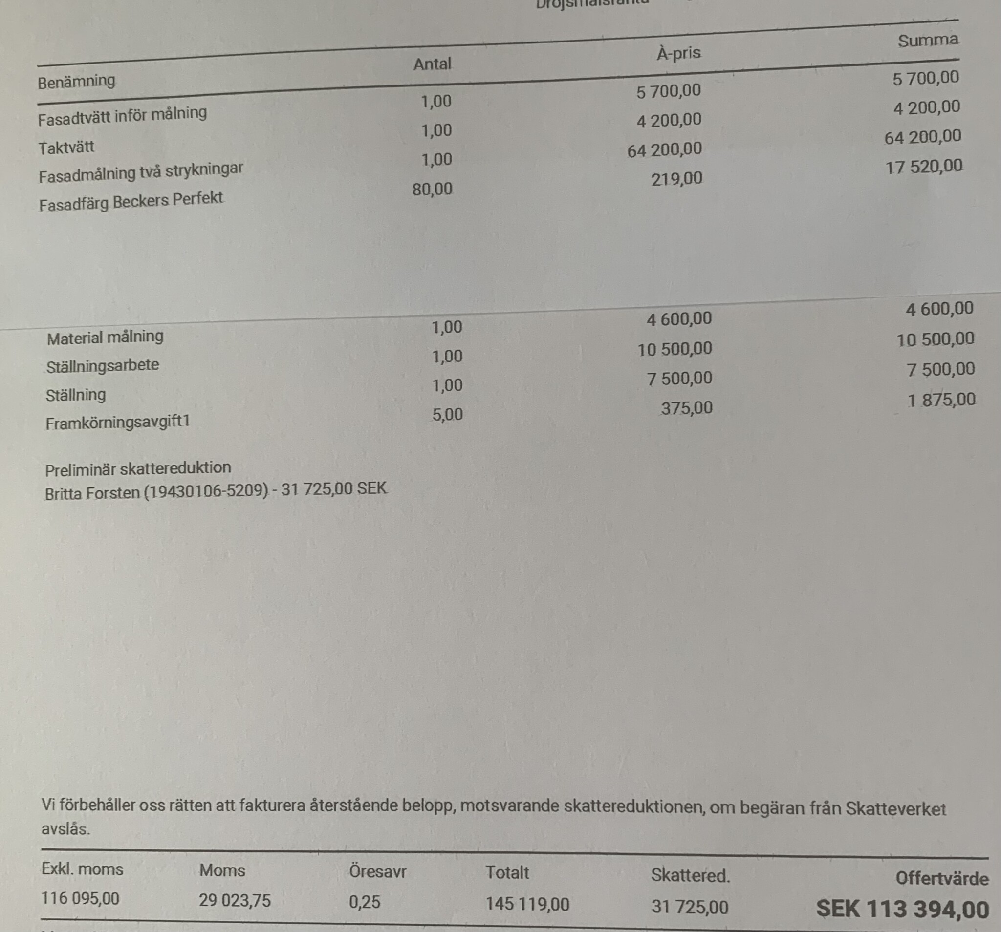

Jag har f n tre offerter gällande målning av mitt hus. De är mycket olika. Finns det någon oberoende tjänst som kan granska och jämföra? Och vad kan det kosta?

Ta bilder på innehållet isåfall

Offert för målningsjobb med detaljer som fasadtvätt, taktvätt, ställningsarbete och preliminär skattereduktion. Total offertvärde: 113 394 SEK.

Snabb titt så ser #1 ut att redovisa kostnaderna och bolaget verkar stabilt och hållet på sedan 2008 med vinst. Underarbetet är nog det fuskas mest med och måla på efter enbart tvätt eller i värsta, fall utan det med men dom anger även skrapning av fasad vilket måste vara positivt. Ställning runt huset antagligen vilket gör att de kan köra snabbt, noggrant och med bra säkerhet.
#3 billig ställning vilket anger att de flyttar en mindre målarställning runt huset. Men hur gör dom vid taktvätt? Är taket brant så....
#2 ser inte helt seriös ut. Har du org nummer på bolaget?

Är offert 1 med eller utan moms? Ska vara med moms eftersom du är privatperson men företaget kan ju ha glömt/struntat i det.
93.000 för att hyra en ställning är väldigt dyrt enligt min plånbok. Kan det vara en ställning runt hela huset som gör det så kostsamt?

#1 har jag träffat och han gjorde ett gott seriöst intryck. Han har lagt ev byte av bräder utanför offert.
#2 Organisationsnummer vet jag inte men han är momsregistrerad. Han har inte med tak o fasadtvätt och ställningar. Däremot byte av trä.
#3 Flyttbar ställning och lift.
Jag frågade. Är med moms.
Ja, ställning runt hela huset.

Japp, kör på nr 1

Här känns det viktigt att färdigställandetiden är tydlig och vad förseningar innebär för båda parter. Det är tydligt att ställningen kostar 632 kr/dag utöver 30 dagar, men hur lång tid planeras arbetet ta?
