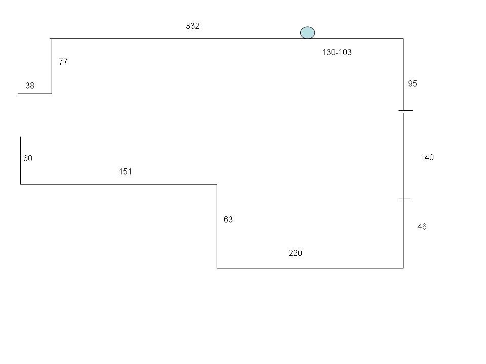

Är det praktiskt att inreda köket så och hur gör man med kaklet, sätter man det på skåpssidan i så fall? Hällen skulle hamna ca 20-40 cm från skåpet om vi gör så, det kommer säkert att stänka en del från matlagningen.
Köket är ganska litet, endast 330 cm på den sidan där avlopp och spis ska sitta. Hur man än vänder och vrider så antingen hamnar diskmaskinen mellan spis och vask eller också kommer avloppet att sitta i princip bakom diskmaskinen och det är inte så bra. Eller också sätter man kyl/frys samt ugn på kortsidan mittemot hällen som är 150 cm. Tyvärr försvinner i princip de sista 30 cm där då man inte kan göra något vettigt av dem med denna lösningen. Typ handduksskåp bara. Man vill inte slösa för många dm i ett sånt litet kök. Vi är också lite oroliga att kyl/frys tar skada av värmen från ugnen, har även hört att den blir lättare smutsig.

Jag har samma dilemma, även om det i mitt fall är en vägg och inte ett högskåp.
Ja, det funkar bra om man lämnar en bit mellan hällen och skåpet. Helst så att det blir tillräckligt utrymme att ställa av en kastrull. Det är väldigt opraktiskt att helt sakna avställningsyta på ena sidan hällen, man behöver lite manövreringsutrymme när man kockar, det stänker som sagt en del och så brukar dessutom hällen ha ett minimiavstånd till vägg. Jag skulle helt klart rekommendera kakling av den skåpsidan.
Ugn skåp-i-skåp med kyl/frys avråds ju från, och om man ändå skall göra det rekommenderar iaf min kylskåpstillverkare att en värmeisolerande skiva installeras utan att gå in på detaljer om vad som är lämplig skiva eller var man får tag på en sådan. Men jag tror inte att det är någon större fara för skada på kyl/frys - däremot finns det ju risk för att den värms upp så att den får jobba i onödan när ugnen används. Därför bör man nog se till att det är dubbla skåpväggar emellan samt se till att de har egna "ventilationskanaler".
Jag bodde tidigare i en lägenhet med ett litet kök som jag fixade. Där var enda lösningen att sätta spisen 20 cm från väggen (blev ett bricksåp). Det funkade jättebra även om det hade varit ännu bättre med 40 cm mellan spis och vägg.
Om du har en måttskiss på ditt kök ska jag se om jag kan får fram en lösning du gillar.

Har man inge val så har man inge val. Jag hade grunnat på att sätta ett stänkskydd istället för kakel på skåpet. Men kan Du/Ni undvika att sätta hällen intill ett högskåp så gör det! Iofs - har Du ordentlig avställningsyta på den 'fria sidan' s a s så fungerar det även praktiskt.
Är högskåpet något Du river ut? Det går inte att 'tänka om' det till ett över och underskåp?
Nu har jag gjort en enkel skiss på köket, den är inte skalenlig med måtten är utsatta. Långsidan är 332 cm och kortsidan är 151 cm. Avståndet från fönsterväggen till avloppet är 103 cm, sen sticker röret ut snett från väggen och blir totalt ca 130 cm.
