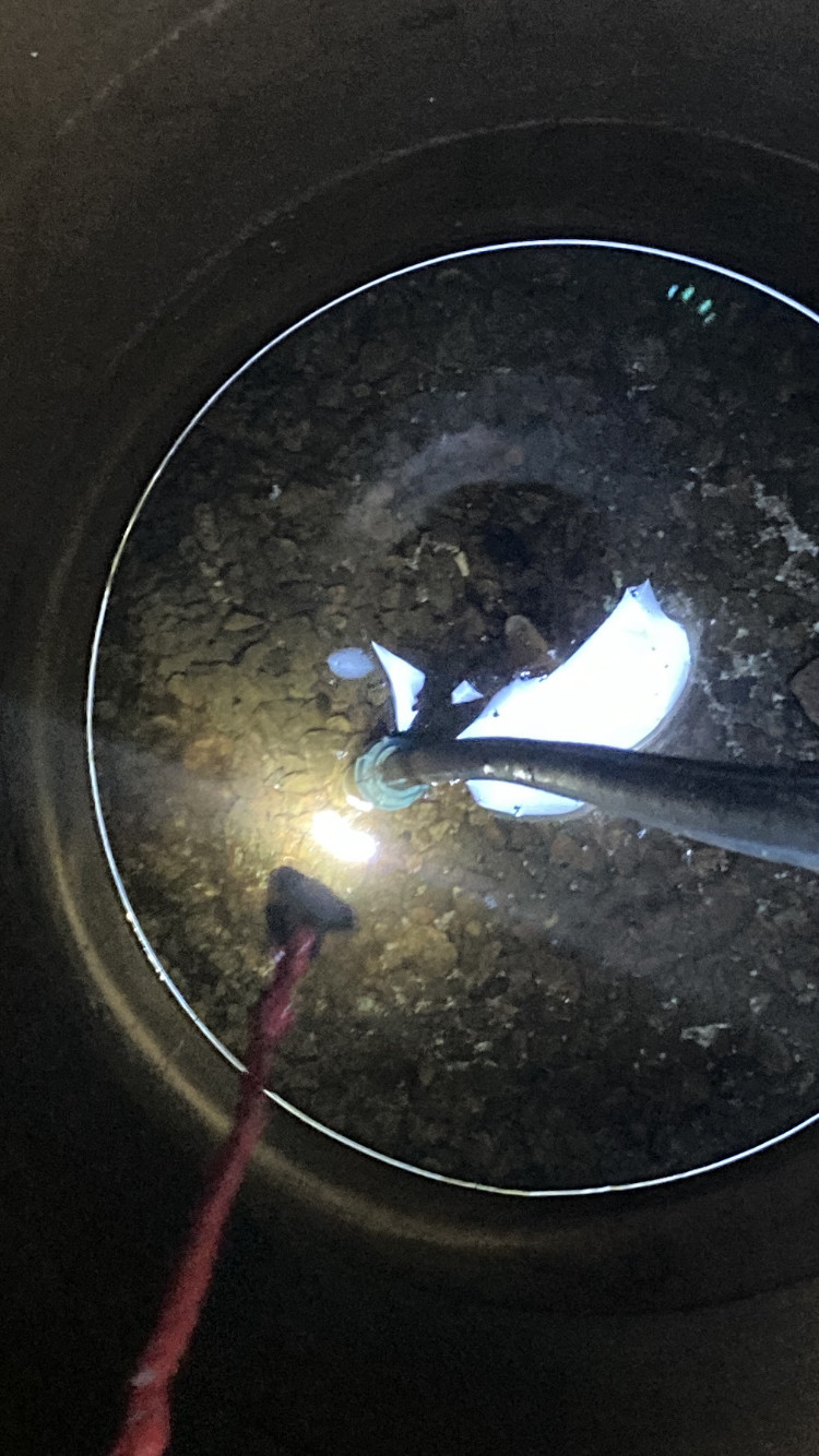

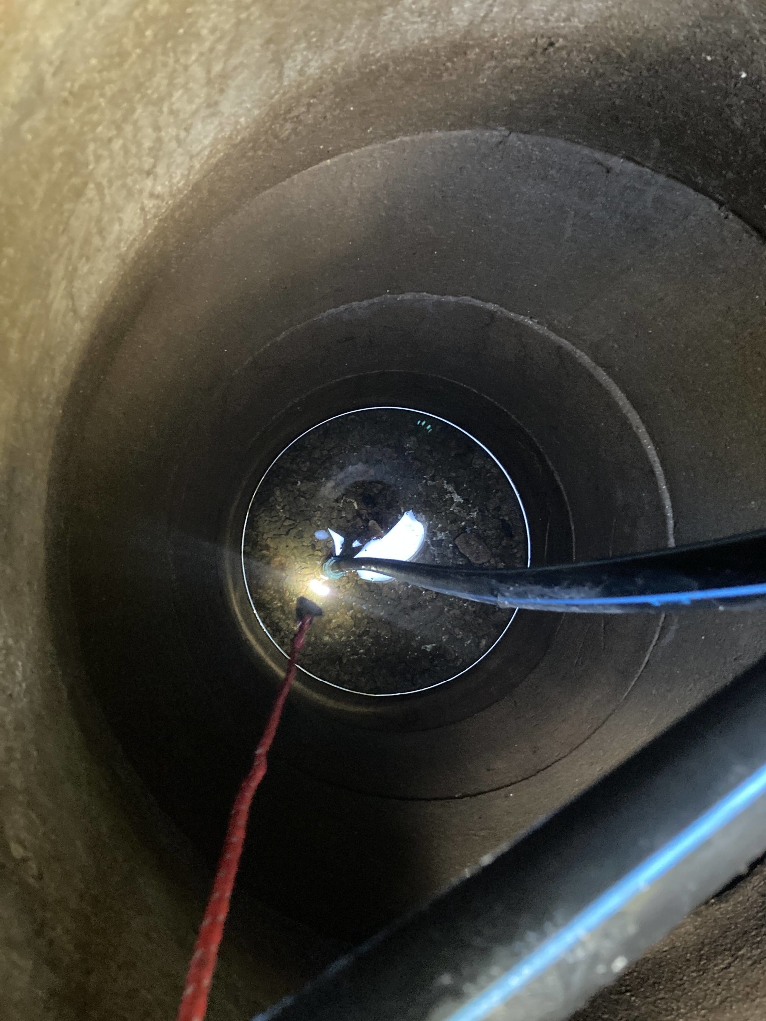

Vi har en grävd brunn som har sinat. Brunnen är 2.5-2.7 meter från kant till botten och tillhör vårt fritidshus. Har läst att i de flesta fall är grävda brunnar åtminstone 5-7 meter djupa, så det blev en smärre chock när vi insåg att vår var såpass grund.
Vi har inte haft huset mer än drygt två månader. Så har inte hunnit känna in hur grundvattnet fluktuerar än. Huset ligger 50 meter från en sjö, om det spelar någon roll.
På bilderna ser man också att botten är täckt av makadam och inte sand så som det beskrivs i olika texter om skötsel av grävda brunnar.
Kan vi göra något med nuvarande brunn för att förbättra tillflödet?

Förr i världen hade den lokala grävaren en brunnsskopa som kunde användas för detta ändamål. Men det är närmast arkeologisk utrustning i dag. Kolla med traktens bönder om någon kan tänkas ha.
Annars kanske det enklaste är att ta dit en grävare och anlägga en ny brunn bredvid den gamla. I och med att det är så nära en sjö och ni uppenbarligen har vattnet när ytan så lär det vara en smal sak.

Det går ju att klättra ner och gräva för hand så långt man kan tills brunnsröret tar slut.
Kanske släppa ner rör innuti det andra.
Det kan ju räcka med några decimeter för att få vatten.

Om brunn sinat eller satt igen som är vanligt så kan man slå ner en rörspets eller två i botten. Googla så ser du principen. Finns grejer för att göra själv eller företag som driver ner/spränger brunnar.H HeyJon skrev:Vi har en grävd brunn som har sinat. Brunnen är 2.5-2.7 meter från kant till botten och tillhör vårt fritidshus. Har läst att i de flesta fall är grävda brunnar åtminstone 5-7 meter djupa, så det blev en smärre chock när vi insåg att vår var såpass grund.

Du har några alternativ:
1. Ny brunn, säkrast med borrad.
2. Rörspetsbrunn
3. Fördjupa brunnen: Gräv upp gruset, lägg det åt sidan. Det ska vara i botten. Enligt andra ska du sedan gräva ut nedåt och lägga nya brunnsringar på toppen vartefter befintliga sjunker nedåt.
Hälsningar en med både borrad brunn, och en 5m grävd brunn som brukar sina i augusti varje år.

Om ni nu ska anlägga en ny brunn, se till att få en djupborrad. Det är ju betydligt säkrare vattentillgång i en sådan och den riskerar inte att sina på samma sätt som en grävd.
Vi hade en grävd brunn vid gamla huset och den var ungefär lika djup som er. Vi borrade en ny brunn intill.

Om ni har vatten nu, då har ni haft vatten hela sommaren. Jag skulle avvakta och kolla om brunnen brukar sina på sommaren.
Men som sagt borde grundvattnet fortfarande vara på samma låga nivå som under sommaren

Det man kan göra nu är väl att gräva ur lite och (eller bara) sänka sugsilen det man kan och sen förbruka lite och se om nivån håller sig där eller om det sinar fort.
TS skriver inte att han inte har vatten eller att det finns andra problem med brunnen.
TS har huset i 2 månader, och bara baserat på att han tycker att brunnen är grund, vill han börja åtgärda något som kan vara en fungerande brunn helt i onödan.
Bo in dig i huset och fix inget som inte är sönder (om man nu inte vill helrenovera av annan anledning)
