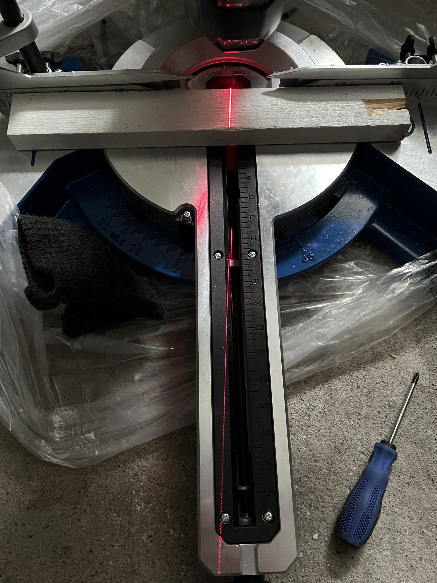

Hej
Helt ny kap KAP-& GERSÅG SCHEPPACH HM216 216MM 2000W
Vet inte om den måste konfigureras, hittar inget i manualen om hur man ändrar på lasern.
Den är rejält sned.. Någon som vet eller är det raka vägen tillbaka till butik?
Det bör rimligen gå att justera. Men går det inte är det tillbaka till butik som gäller, ja.
Dock skulle jag börja med att testa att fråga butiken eller kanske ännu hellre Scheppach direkt och fråga.

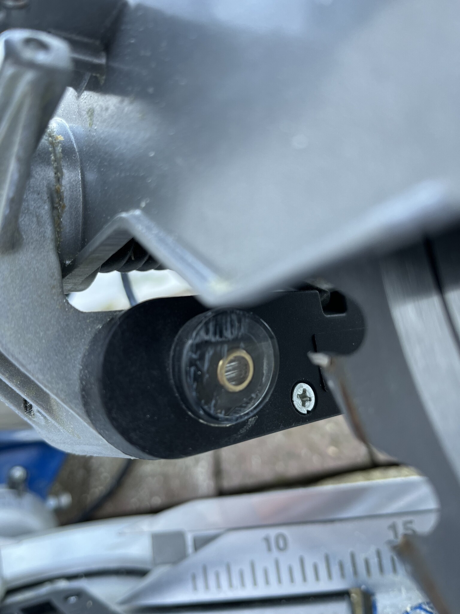

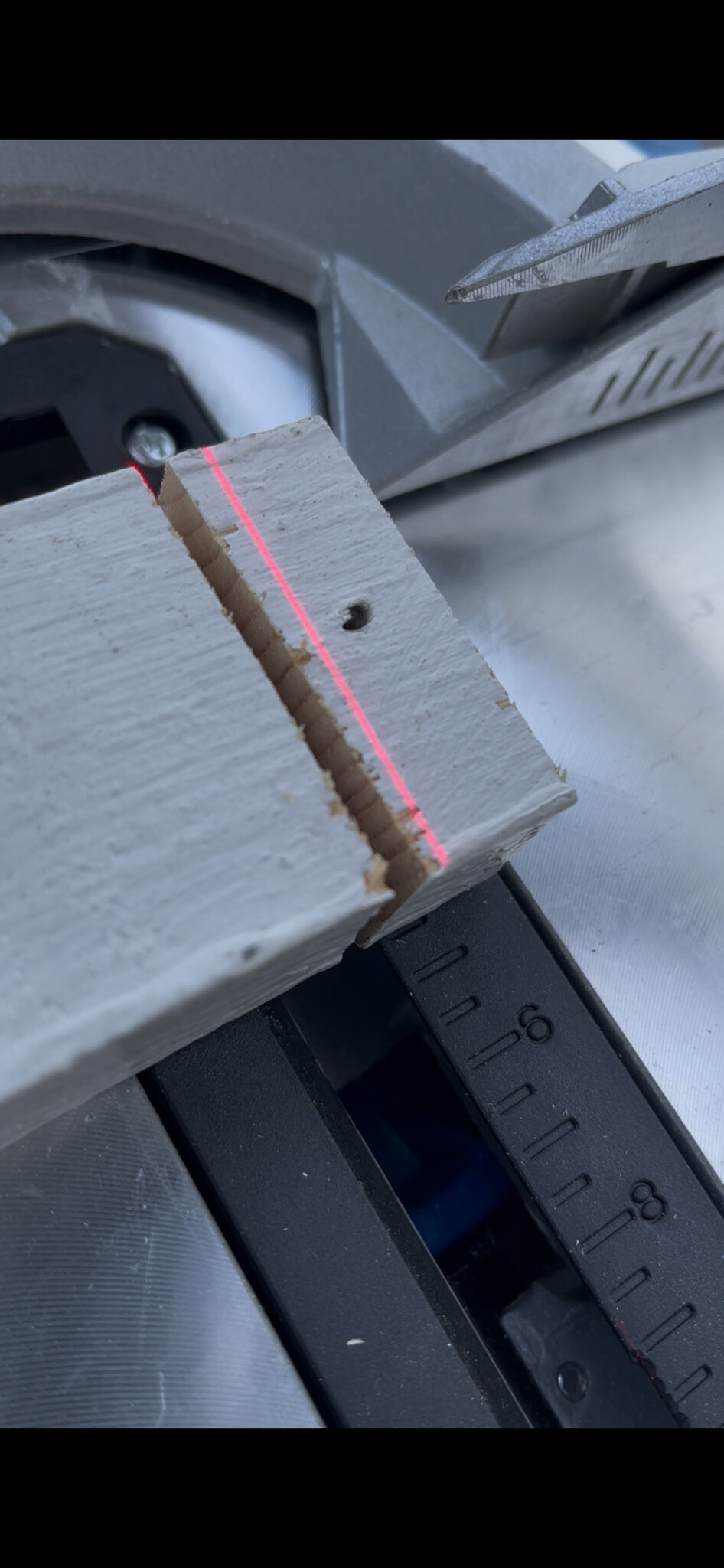

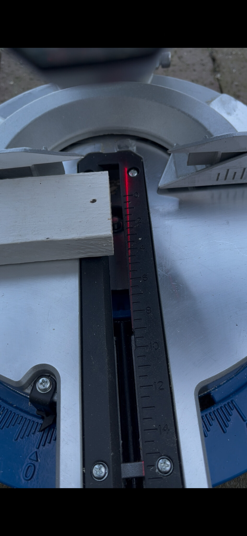

Scheppach visade hur man skulle justera men jag fick det ändå inte rakt. Flyttar jag lasern så den blir rak så är den inte i närheten av sågtänderna och det går inte att skruva dit skruvarna igen då skruv hålen inte platsar. Det bästa jag fick till är det i bild.
Har blivit erbjuden prisavdrag för produkten, klarar man sig utan laser?
  • Kap- och gersåg med justerad laserlinje som inte träffar sågtänderna korrekt. En skruvmejsel ligger bredvid sågen på golvet.
Laser klarar du dig utan vid kapning ja.

Om laser avviker så mycket att det inte går att justera till rätt position, kan det vara så att annat, som tex vinlar, inte heller stämmer. Paketet kan ha ramlat från höjd eller något annat som hänt.
Reklamera och byt ut mot en ny.

Närbild av maskindelar märkta med 32, 32a, 32b och E, sett från två olika vinklar med skruvar och metallkomponenter synliga.
8.12 Adjusting the laser (fig. 19-20)
If the laser (32) ceases to indicate the correct cutting
line, you can readjust the laser. To do so, open the
screws (32b) and remove the front cover (32a). Loos-
en the Philips head screws (E) and set the laser by
moving sideways until the laser beam strikes the teeth
of the saw blade (6).
After adjusting and tightening the laser, mount the
front cover by tightening both screws (32b) by hand.
