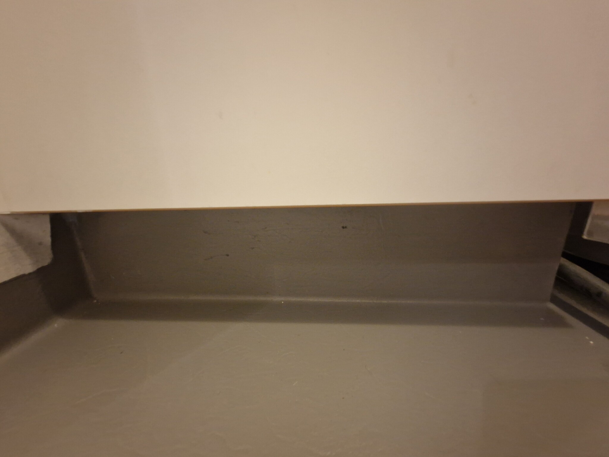

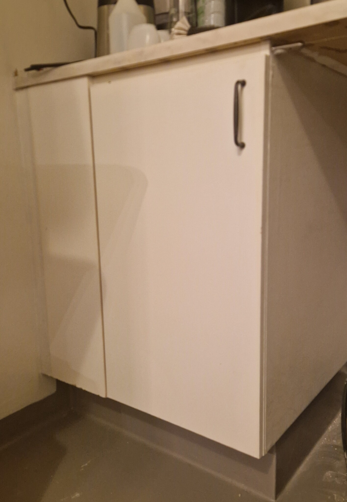

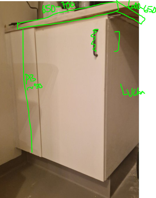

Fattar inte varför man bygger så här. Men skåpen står på upphöjningar och mattan går upp på dem. Kan der verkligen vara så? Att man bygger ett grovkök med upphöjningar och sedan inte kan göra något i framtiden?
Kan jag göra något?
Om jag river allt och får ner det i golvnivå. Antar jag då inte har en matta under? Kan man lappa där då?
Hoppas bilderna hjälper något.
Mvh

Vill du ha golvyta?
För byta skåpet gör du lämpligen med bibehållen sockel.
En mattläggare lär kunna svetsa i en liknande matta, men prata med en innan du river.
Precis. Eller jag vill ha jämn golvyta över hela grovköket för att kunna ställa dit nya skåp på fötter. Typ Ikea Metod, tror jag det heter.
Nu blir det tokigt med den nya inredningen när en klack dyker upp, 15-20 cm hög och 60x40 cm.
Karrock
Metod kan stå på sockel. Klart att föredra framför fötter.
Det går att såga ned den här kanten till rätt höjd och antingen ställa skåpet på, eller med metodfötterna innanför kanten.

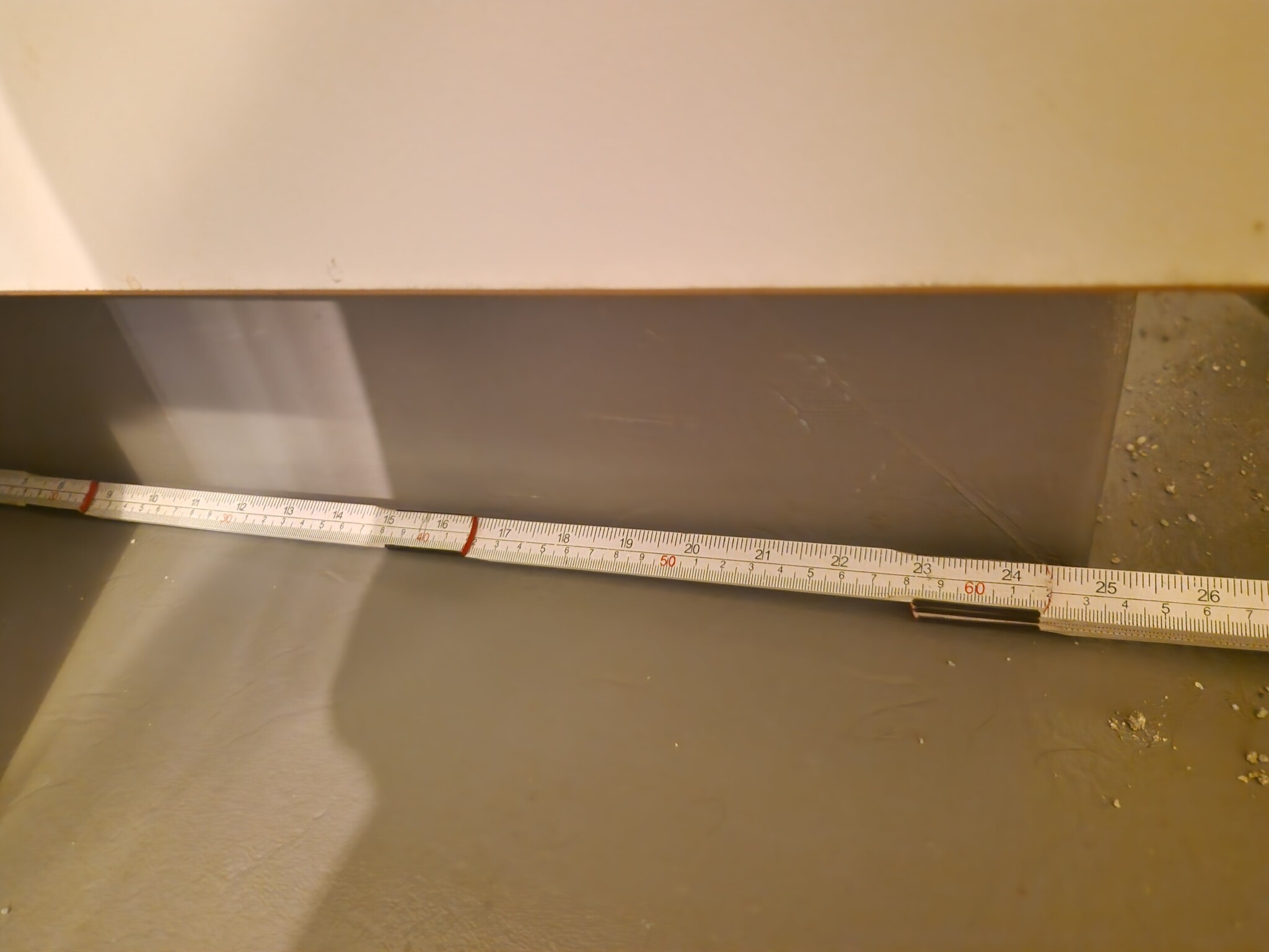

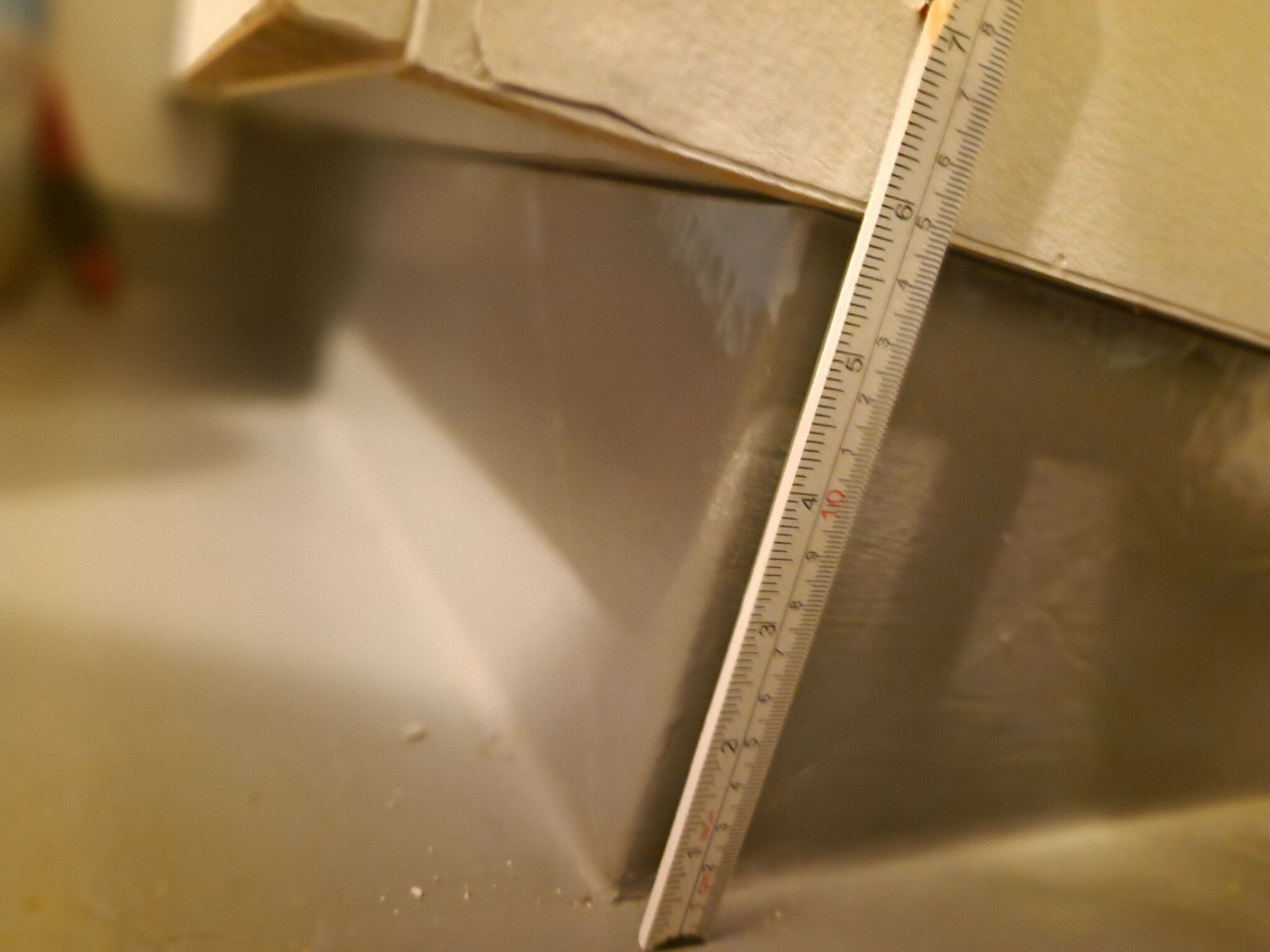

Tack för tips. Tyvärr är sockeln 63 djup och metod 60. Jäkla skit.
Mitt hopp är en golvläggare?

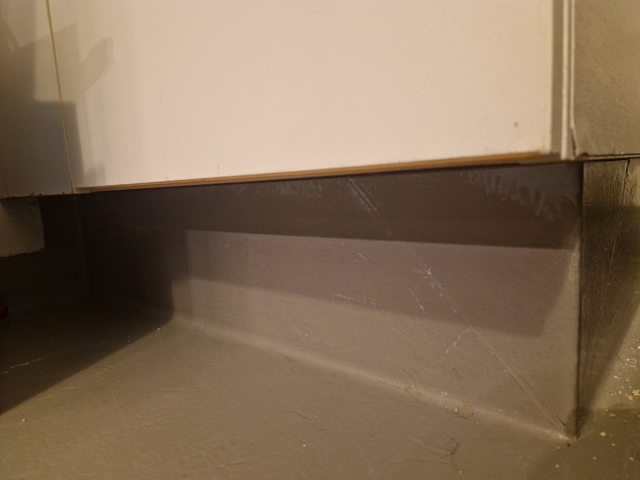

Jag som bara ser bilderna förstår dem som att sockeln är 50cm djup och 63 cm bred, alltså lagom för en metod 60-stomme med en smal passbit mot väggen till vänster. Sockelhöjden för metod brukar vara ca 8 cm, så den kan behöva kapas. De flesta handcirkelsågar borde stämma ganska bra om man lägger en regel på golvet och kör smala änden av "sågbordet" längs den, komplettera med tex fogsvans (efter ett snitt med kniv i mattan) ut till kanterna. Det löser nog en släkting eller bekant som inte har tummen mitt i handen.
Men det är ju inte jag som ser helheten på plats, jag kan ha fel om måtten.
Karrock
Det finns garanterat stommar i ikeas prisklass som är avsedda för 15 cm hög sockel också.
Tummen_mitt_i_hand

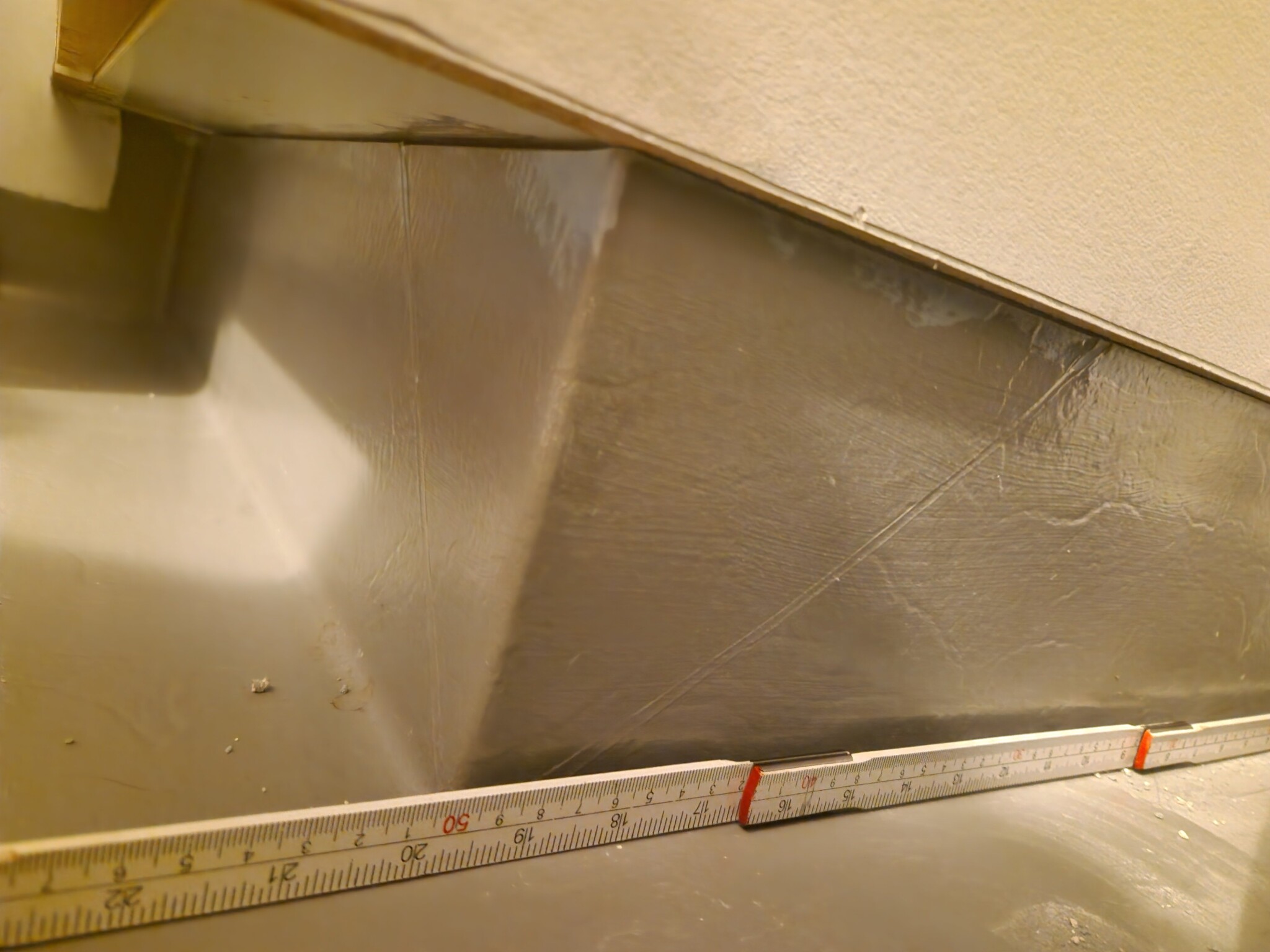

Tack, och du har helt rätt när du tänker så. Jag som är otydlig. Och svårt när inte helheten syns.
Tyvärr så ska skåpen vara på den del som sockeln är bred, 63 cm.
Hade det varit 50 djupet som skåpen skulle var hade det ju varit perfekt.
Men nu ska alltså skåpen vara utmed andra väggen så de kommer möta upp 63 cm sockeln.
Tack!!

Är det acceptabelt med passbit bakom och en djupare bänkskiva?
Köksskåp med anteckningar om mått i grönt, bänkskiva och lucka synliga.
Annars är det nog riva och låta mattläggare lappa som är minst dålig lösning.
Det skulle ju absolut kunna vara ett alternativ. Tack!
Men ska kolla med golvläggare vad det kan tänkas kunna göra.

Ja, som ni skrivit så är tanken bra. Och håller med, hysteri. Men i det här fallet behöver vi effektivisera och få in mer skåp då vi har extremt dåligt med förvaringsmöjligheter.
Men tänker ändå att även om de bygger för stunden, 30 år senare vill många göra om och denna lösning ställer ju till den en del.
Får njuta av att kunna spola av golvet, kan behöva en grundlig tvätt 😄
Har ni någon erfarenhet av att måla på befintligt golv, blir det skit?
