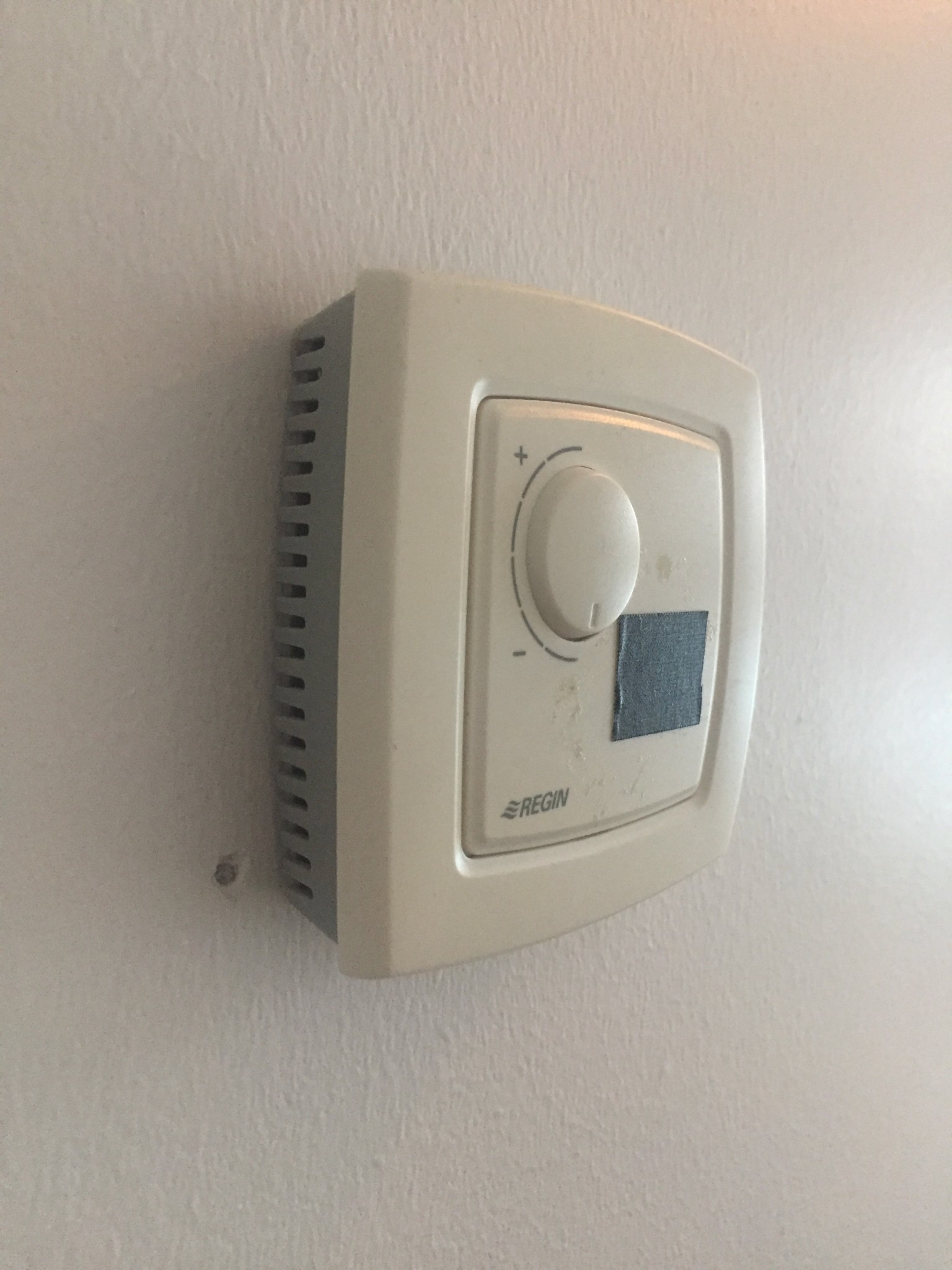

Jag bor i en lägenhet där värmen helt regleras genom en sådan här apparat som sitter på väggen:
Väggmonterad termostat från Regin med vridreglage och ventilationsgaller.
Oavsett hur lågt man har reglaget så är den inställd på att alltid hålla värmen på minst 19 grader. Min fråga är om jag på något sätt kan lura denna apparat så att jag kan få det kallare. Sitter termostaten i denna dosan? Funkar det i sådana fall att vira typ en halsduk eller bygga en låda runt den för att den inte ska reagera på kylan?

Kan inte så mycket om termostaten i fråga, men att vira på en halsduk hjälper knappast om inte termostaten själv genererar värme. Du kommer dock få ett trögare system, med större svängingar.

Precis, det är detta jag också tänker. Egentligen har jag ingen önskan om att permanent hålla värmen under 19 grader, men jag vill till exempel kunna vädra utan att systemet får panik och sätter igång värmen med fullt ös.

Montera en låda runt termostaten med en liten lampa inuti. Värmen från lampan räcker förmodligen att lura termostaten.
Tänk på att lampor kan bli mycket varma. Kanske kan vara bra att ha några ventilationshål
Lägenhet? Hyresrätt?
Isf be dem ändra så att den går att ställa ner lägre. De blir säkert entusiastiska eftersom de betalar värmen. ;)
Ja, du kan ändra grundiställninen i den. Sitter 4 eller 5 dipswitchar som inbördes bestämmer grundvärdet. Där är med stor sannolikhet bild på det inuti...hur dom ska stå för olika värde.
