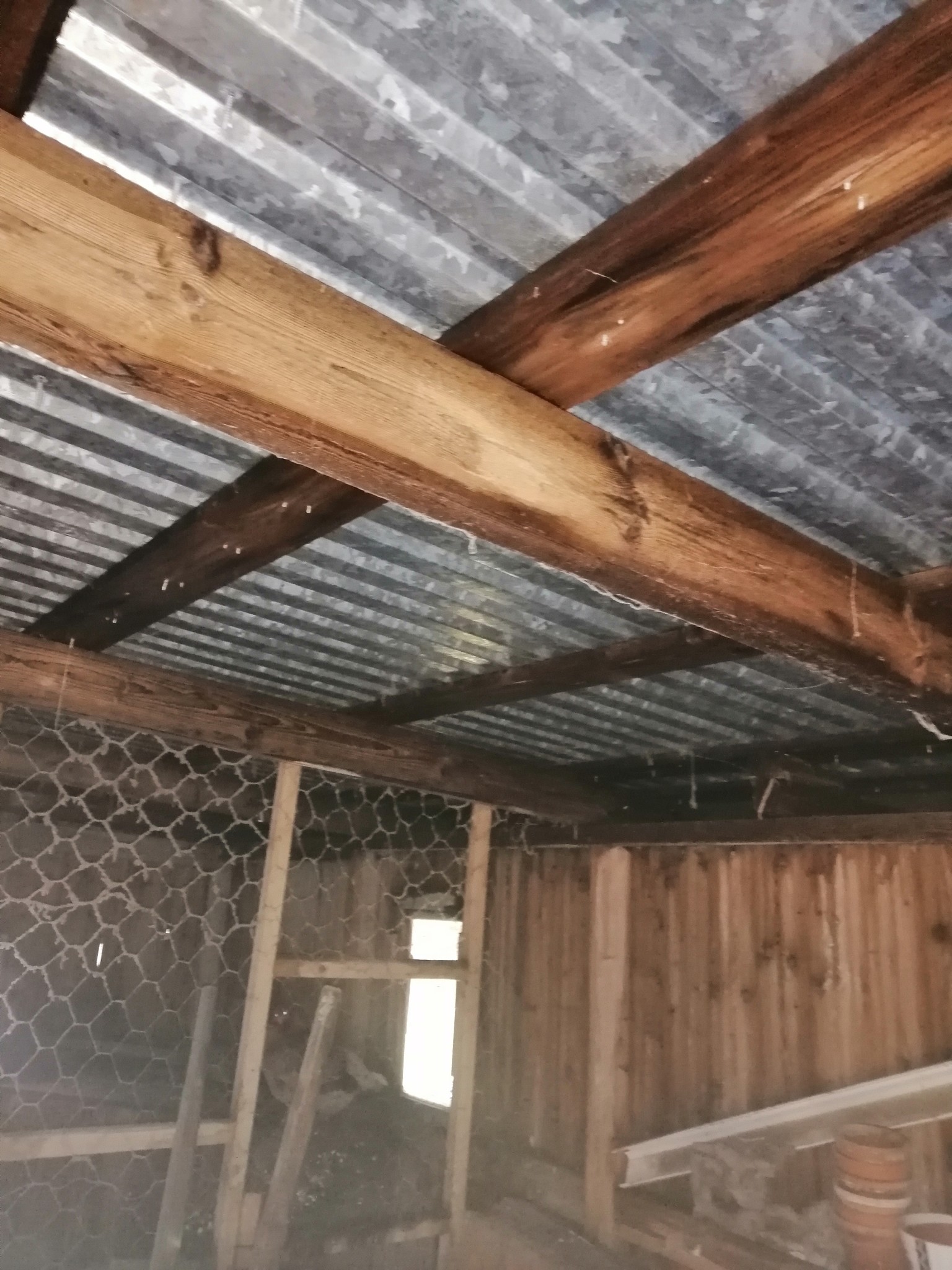

Kan man lägga isolering direkt på plåttaket, sedan fuktspärr, luftspalt o sedan på med råspont. Plåten ligger idag direkt på takstolar a. Det blir så förbannat med kondens på insidan så det dryper om det! Skall tillsägas att det är ett gammalt hönshus med plåttak.
Staffans2000
Ja.
Går det med att sätta upp typ tjockare plast matta som man lägger på husgrunder vet inte vad mattan heter, det är en typ av matta så inte fukten tränger in i grunden! Spika upp direkt på takstolar a.

Nu hänger jag inte riktigt med. Kan du rita en skiss?

Skickar dig ett foto i morgon på plåttaket så förstår du vad jag menar. Jag menar att om man kan spika/skruva upp plasten på takstolarna så kondensen som blir rinner ner på plasten i stället för på golvet.

Javisst, kan du det. I båda fallen.

Så här ser plåttaket ut!
  • Vy underifrån av ett plåttak med träbjälkar och kycklingnät i ett oinrett utrymme.
