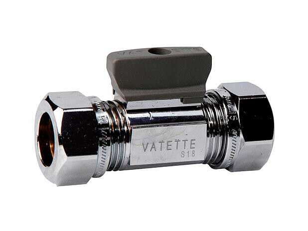

Den gamla köksblandaren har börjat läcka och är svår att stänga av så jag körde och köpte en ny köksblandare. Men jag undrar om jag kan använda den gamla kopplingen som sitter där, eller måste jag sätta dit en ny? Den gamla är en vatette 12x10 klämringskoppling och den nya köksblandaren skall bara gängas på direkt. Kan jag skruva av den övre befintliga och skruva på den nya? Går det överhuvudtaget att göra så? Jag bifogar bilder på de nya och de gamla delarna.

Vatette-koppling går superbra att ta bort muttern på och använda för lekande mutter med planpackning då det finns en plan yta som tätar. Observera att detta endast gäller 10mm. 15 & 12 behöver planadapter.
Då gäller givetvis också att blandaren har 3/8" gänga (10).
Vill du ha avstängningsmöjlighet så köper du RSK 8546961.
Dessa kulventiler passar rakt på befintlig 12mm mutter.
Vatette kulventil med avstängningsmöjlighet och lekande muttrar, lämplig för 10 mm kopplingar med planpackning, kromad med grå ventil.
