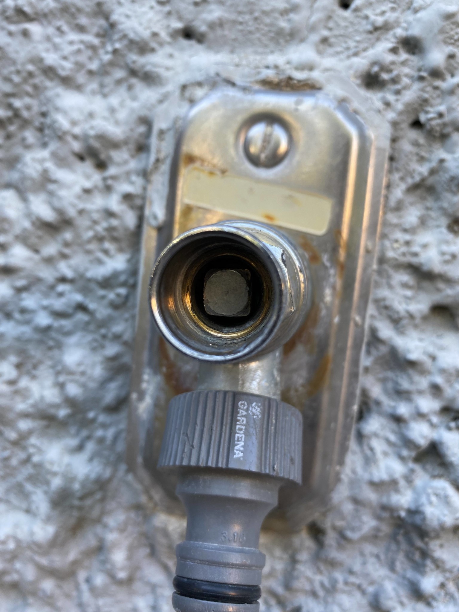

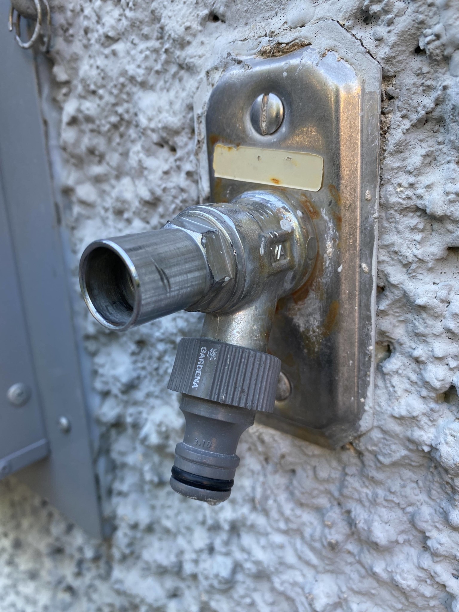

Något har hänt med vattenutkastaren. Den fyrkantiga delen som man vrider runt med nyckeln har åkt in så att nyckeln inte längre kan greppa om den. Om man använder en spetstång kan man vrida av och på vattnet som vanligt.

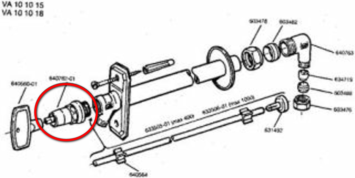

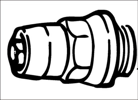

Jo, ta en titt på insidan så att inget håller på att åka isär!
Jag kan inte umiddelbart se vad det är för märke, men om jag var dig vill jag börja med att skruva loss
ventilöverstycket ...
Därefter kanske du får lite mer information på vad som pågår och ut från följande skiss kanske du kan se vad felet beror på och samtidigt kolla vad det är för storlek och om det är med spindelförlänger eller inte....
Här har du samtidigt ett par länkar du kanske kan ha nytta av:
