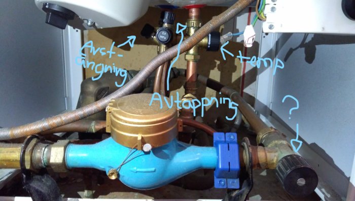

Jag har tänkt fixa lite i badrummet och för det behöver jag stänga av vattnet till huset. har försökt pilla på följande ventiler utan framgång och skulle uppskatta om någon här kan hjälpa till. obs ingen ballofix finns.
Rörsystem med olika ventiler och etiketterade funktioner, frågetecken vid okänd ventil.
tommib
Den med frågetecknet borde fungera. Din installation lämnar lite att önska.
Rufus270
Krilleman
Det är din markerade svarta ratt med blått frågetecken som är avstängningen.

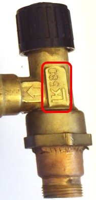

MEN det ser ut som du har den beryktade LK580 konsolen. Vad står det för märkning på konsolen under ratten på mässingen?

Mässingsrör med svart ratt ovanpå och märkning LK580 på konsolen under ratten.
Stefan Bengtsson och 5 till
Rör inte den med "?" om det står "LK 580" på den !!!!!!! Även fast det ju är den som är huvudkranen.
Den riskerar i så fall att brista och då har du problem ( vet av egen erfarenhet).
Edit : Krilleman hann före, men varningen tål att upprepas!
johel572 och 2 till
japp det står LK580, hur går jag vidare då är frågan?
S
Be kommunen att stänga i gatan och ha en röris som byter direkt

Det är väl känt att LK580 också kallas "champangekorken" :-)

Ditt lokala vattenverk tar du och ringer till och kollar när dom har tid att stänga av din serviceventil ute i gatan. Denna ventil ska ALDRIG hanteras än av korrekt personal utsedd av ditt lokala vattenverk. Oftast har dom egen personal till detta som endast åker runt och vrider på dessa ventiler.
Det som kan inträffa om man själv vrider på denna ventil i gatan är att du åker på att byta ut hela rasket på egen bekostnad om man råkar vrida sönder den. Det brukar ta många timmar och innefattar tunga maskiner! = $$$$
Skulle vattenverkets personal ha sönder ventilen igatan så byter dom ut den utan kostnad för dig som kund.
Jag tror även dom flesta vattenverken kommer ut och stänger av i gatan alldeles gratis bara man har lite framförhållning!
Så kolla med dom först hur lång väntetid det är för avstängning och sen är det bara ragga på en röris eller montera dit en ny konsol med kulventiler själv.

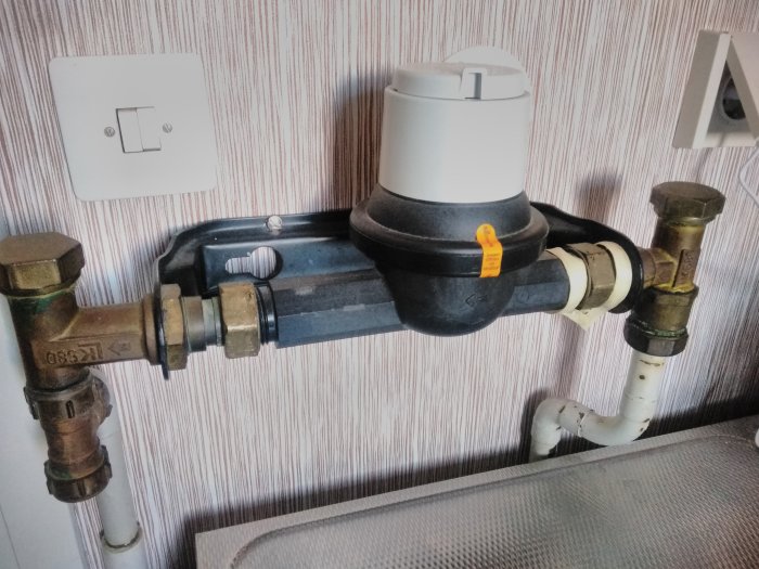

I mitt fall behövdes det inte bytas något, utan bara plugga där vreden suttit och sedan en ny kulventil ( ej med på bild) på inkommande ledning.
Vattenmätarinstallation med avtäckt plats där vred suttit, omgiven av rör och ventiler.
