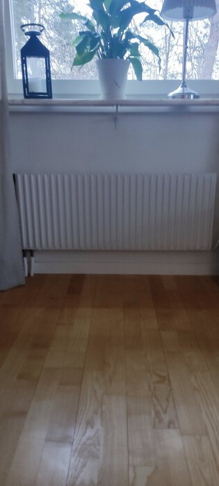

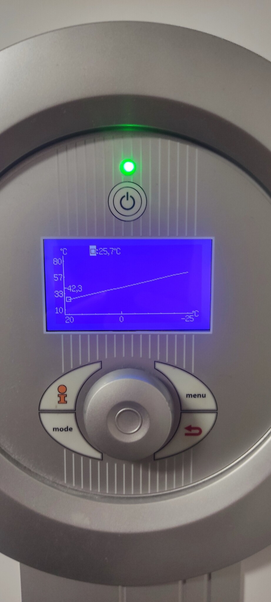

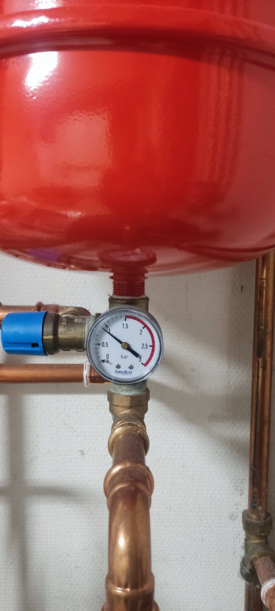

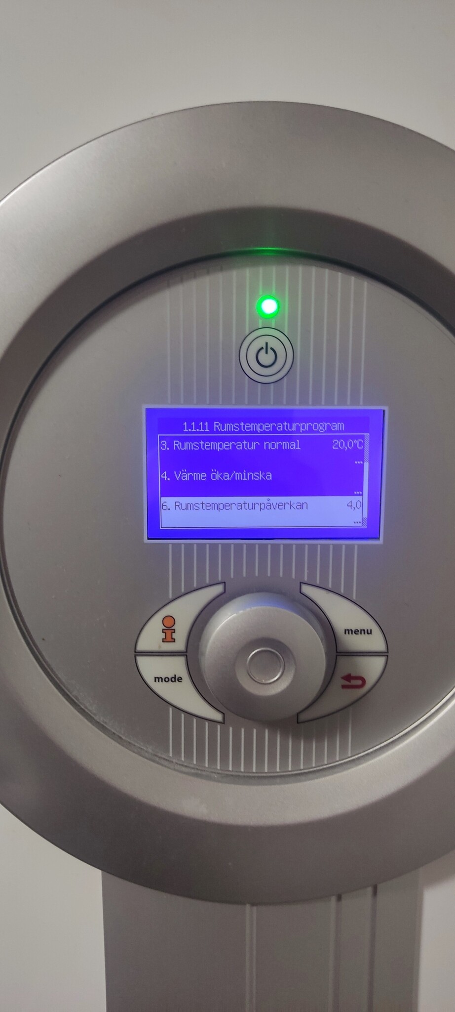

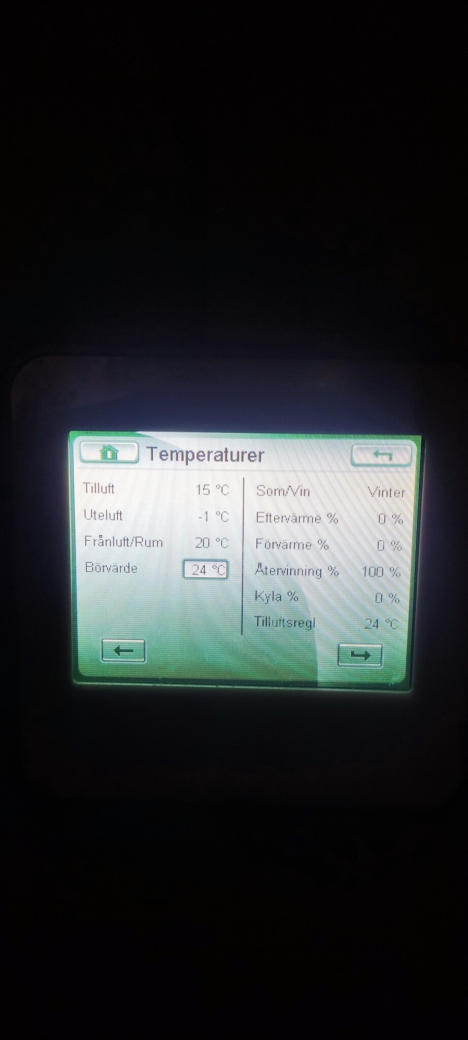

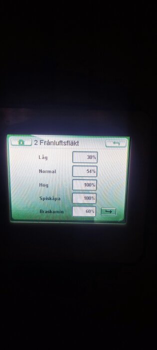

Suttutänghus från -83, 150+30 kvm. Byggt med elvatten, konverterat till bergvärme 2014, GreenLine c7 pump. Ftx villamaster rdaf midi med eftervärmare. Friskluftsventiler i fönster igensatta. Enkelradiga radiatorer, samtliga luftade och varma. Samtliga termostater helt öppnade. Bra tryck i systemet - mellan 0,8-1,1 bar.
Nu till problemet: vi har svårt att få upp temperaturen i huset trots ökad framledningstemp på pump. Det har ingen effekt när man höjer på pumpen. Jag vill gärna kunna köra Ftx utan eftervärmare men det går inte att få värmesystemet att kompensera för den 15-gradiga tempen som ftxen skjuter ut vilket leder till att det blir kallt inne. Ser ni något uppenbart tokigt här?
De olika tankarna jag har är:
1. Bergvärme arbetar med lägre temps än elvatten, är radiatorerna underdimensionerade?

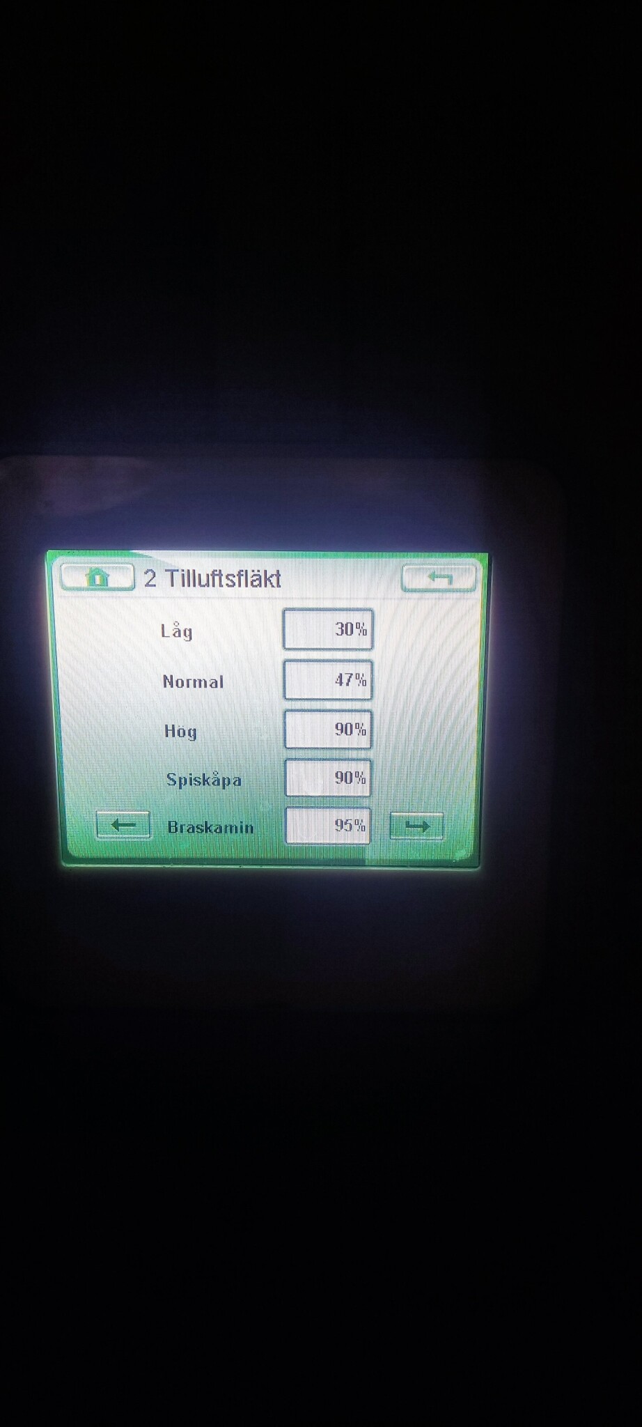

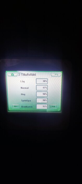

2. Undertrycket i ftxn i detta relativt otäta hus leder till att det sugs in för mycket kall uteluft.
Tacksam för hjälp.

Vilken returtemperatur är det på radiatorkretsen?
Difftemperaturen över en radiator bör vara 7-10⁰.

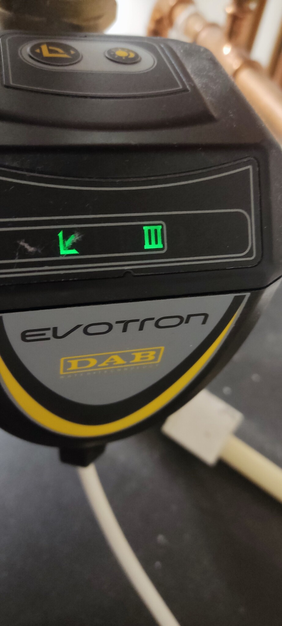

Vilken hastighet går cirkulationspumpen på?
Festlund
Högsta.
  • Cirkulationspump Evotron DAB inställd på högsta effekt med gröna lysdioder.

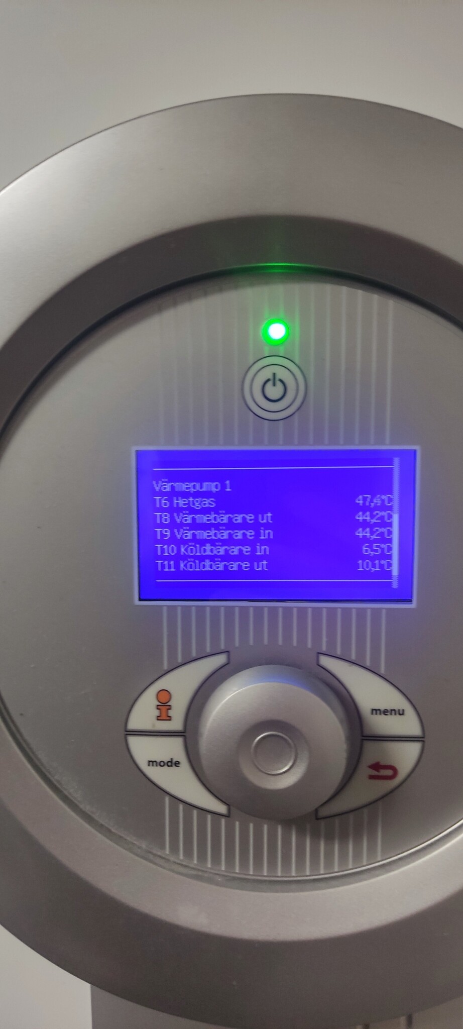

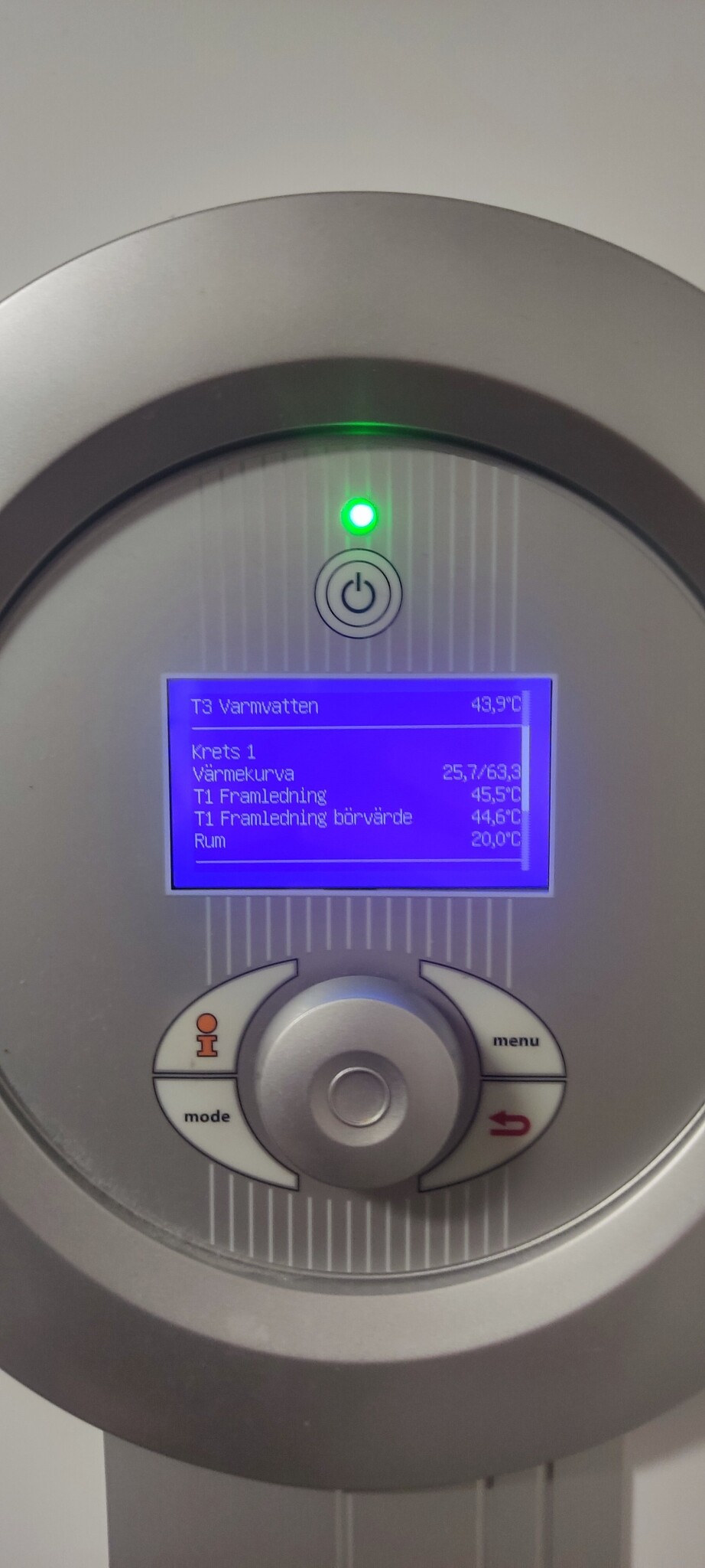

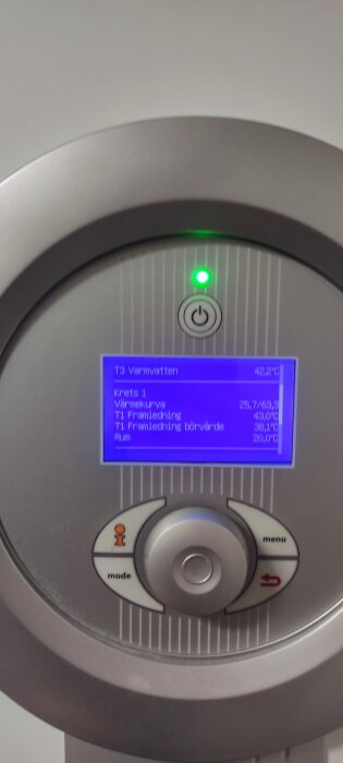

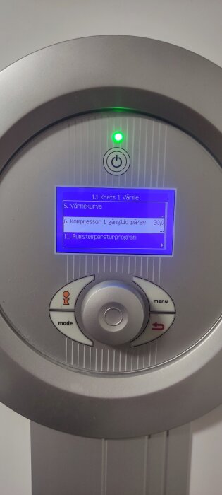

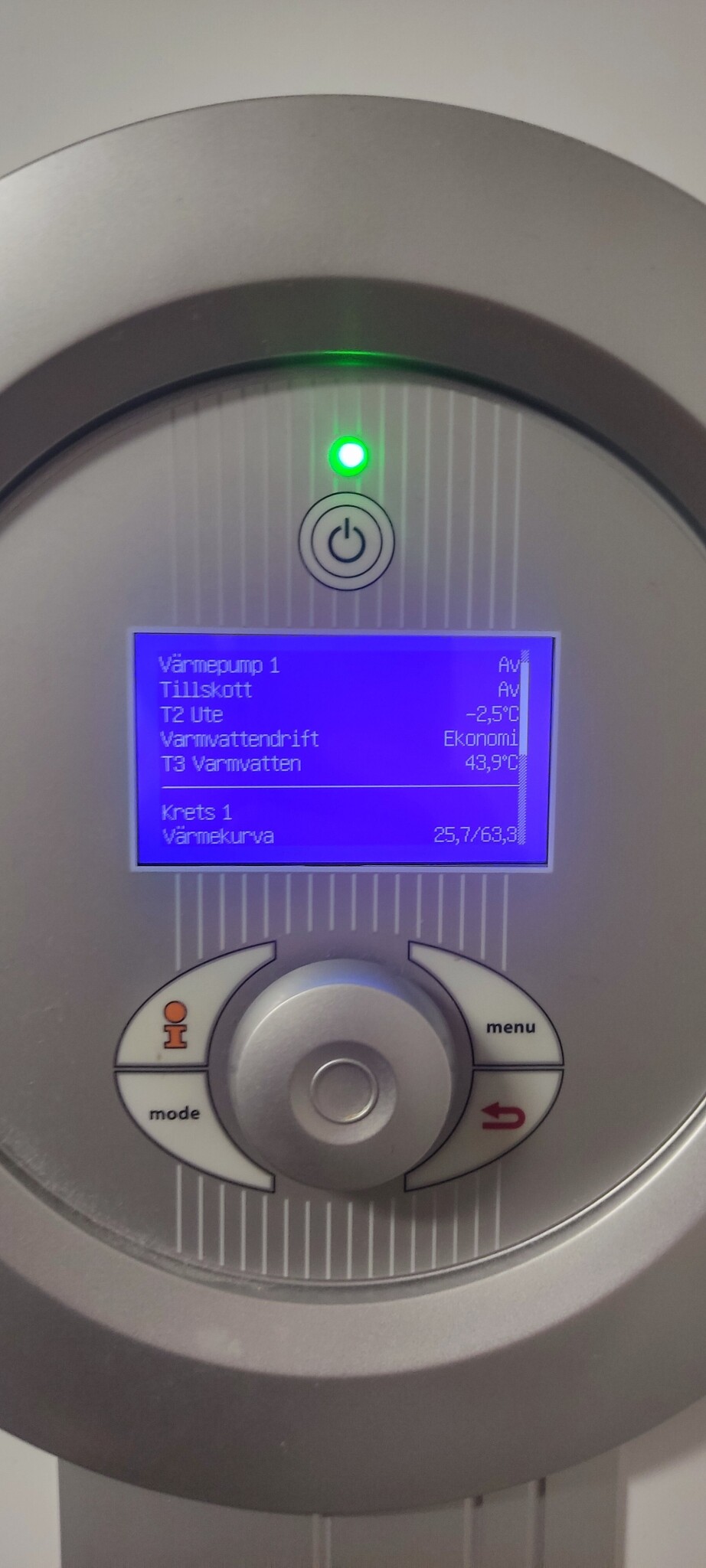

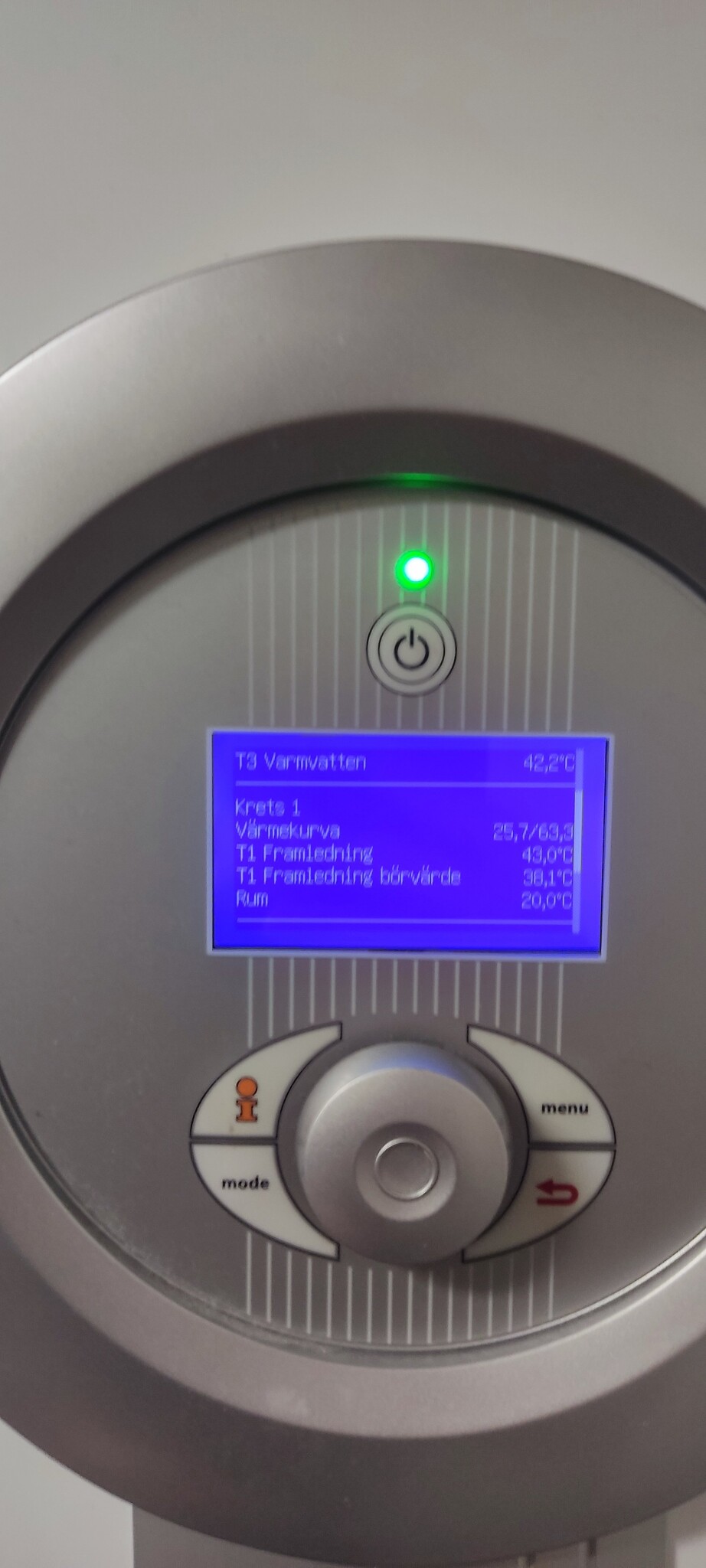

Mät vad du har för temperaturer och se om du behöver skruva på någon inställning. Har du låg tilloppstemperatur så behöver du förstås köra ut varmare vatten, Har du låg returtemperatur behöver du öka cirkulationen.
På dina bilder visas både tillopp och retur på 44,2 grader. Antingen visar den lite knasiga värden (t.ex. medan den värmer tappvatten) eller så är det något skumt med det. (Felaktig givare/givarinkoppling eller vattnet tar inte den väg det borde ta.)

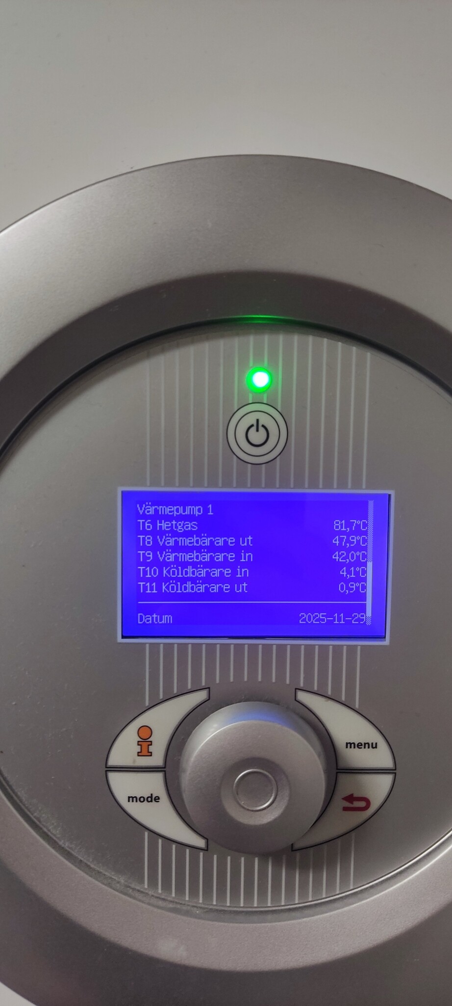

Såg att köldbäraren verkar ha lite väl hög temperatur (T10in: 6,5 / T11ut: 10) - även om pumpen var tillfälligt avstängd så är det konstigt hög temp på köldbäraren ut… Är det möjligtvis så att siffrorna är omvända?
Fota allt igen när du hör att pumpen jobbar. Har du uppgifter på hur djupt hålet är?

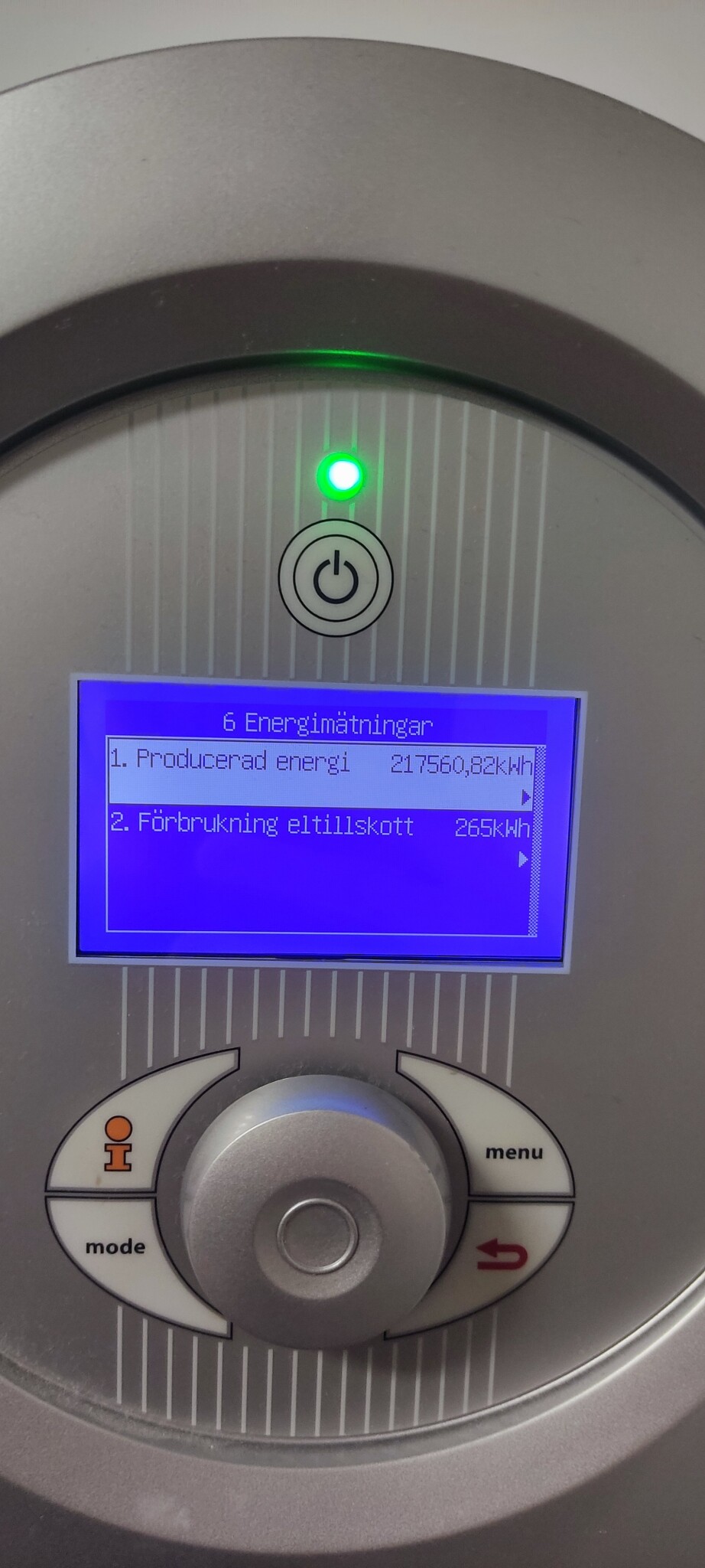

Gå in i menyn och titta på 6 Energimätningar; fota gärna det eller skriv uppgifterna för producerad energi och förbrukning eltillskott.

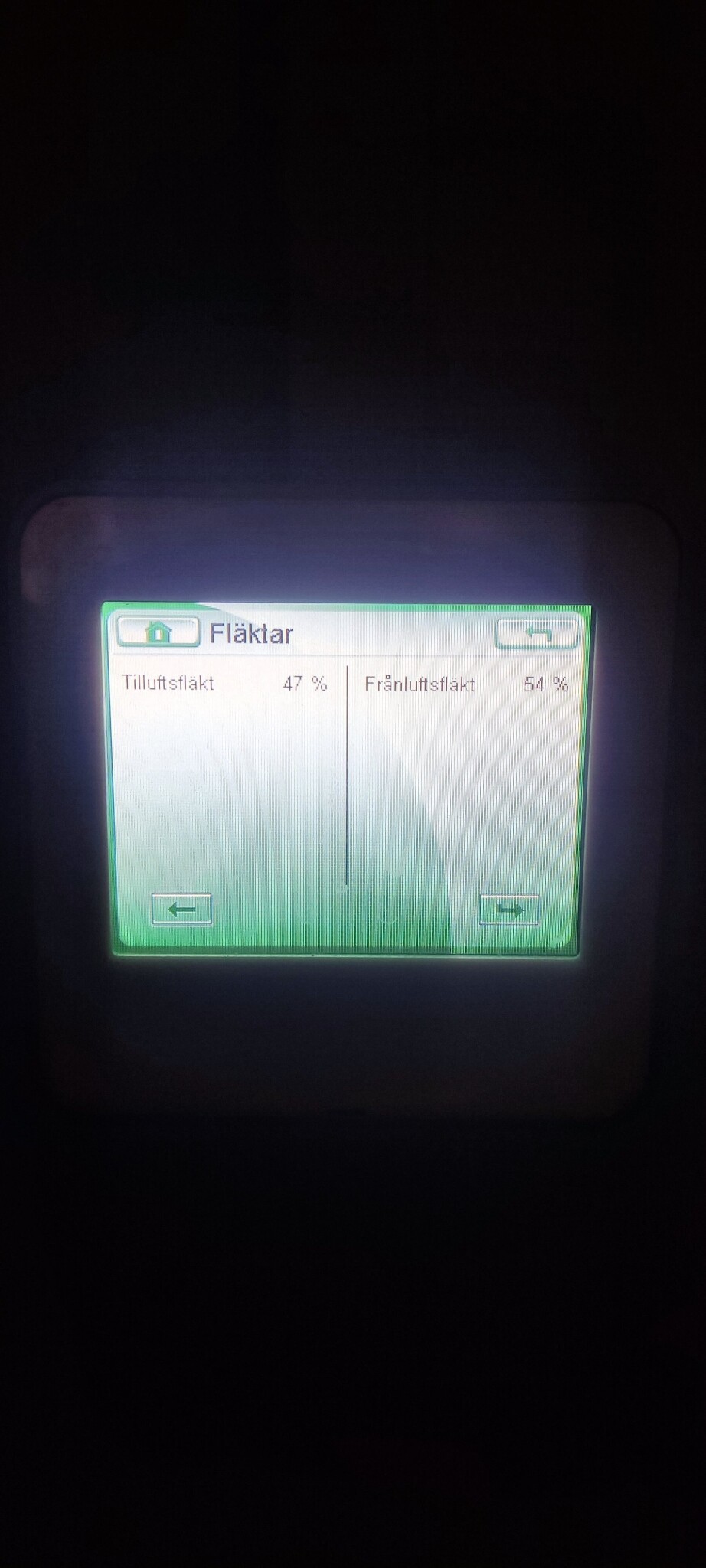

Testa eventuellt att dra ner ftx ventilationen till lägsta inställningen så länge.

Hålet är bara 162 djupt med 2,5m jorddjup.
  • Display på värmepump visar producerad energi 217560,82 kWh och förbrukning eltillskott 265 kWh.

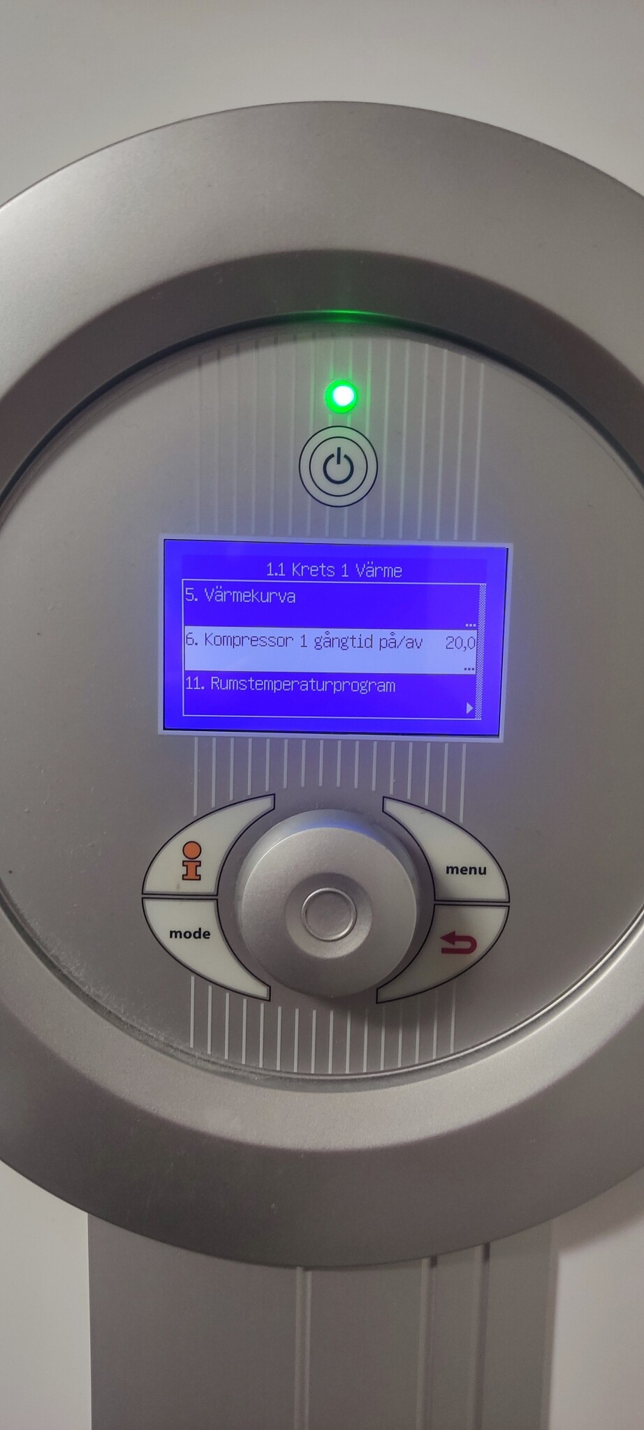

Det där är helt ok siffror - men är det kompressorn som börjar bli sliten helt enkelt?
Men med 7kw så borde det inte vara alltför korta ”arbetsperioder” så att det blir för många starter per dygn? Samtidigt så ser ju varmvattnet inte ut att bli så varmt? 🧐

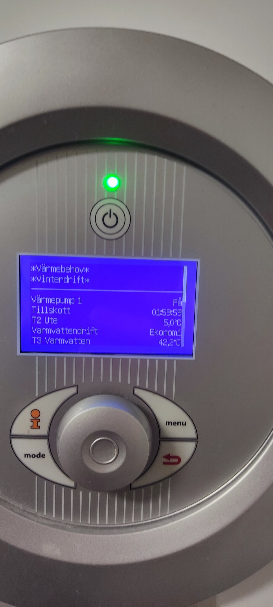

Tack för svar. Har bara en liten tank för varmvatten men pumpen är inställd på "alltid varmvatten" och ekonomiläge, vilket jag tolkat som att den startar mer sällan men värmer högre som buffert, så den värmer ju lite till och från... Sedan kör den legionellakörning 1 ggr/15 dagar.

Ska prova ladda ner dom och kolla. Jag tycker alla värden ser helt okej ut, kanske lite lågt delta på radiatorkretsen, prova sänk cirkpumpen till hastighet 2 och se om du får högre delta, den var bara 6 grader nu.
hetgas, framledning, retur kbin kbut ser bra ut
Har du slangar i din maskin mellan cirkpump och växlare, och mellan växlare och elpatron ? Prova känn på dom om de är stenhårda, då kan de börjat slagga igen med magnetit, vilket försämrar cirkulationen.
