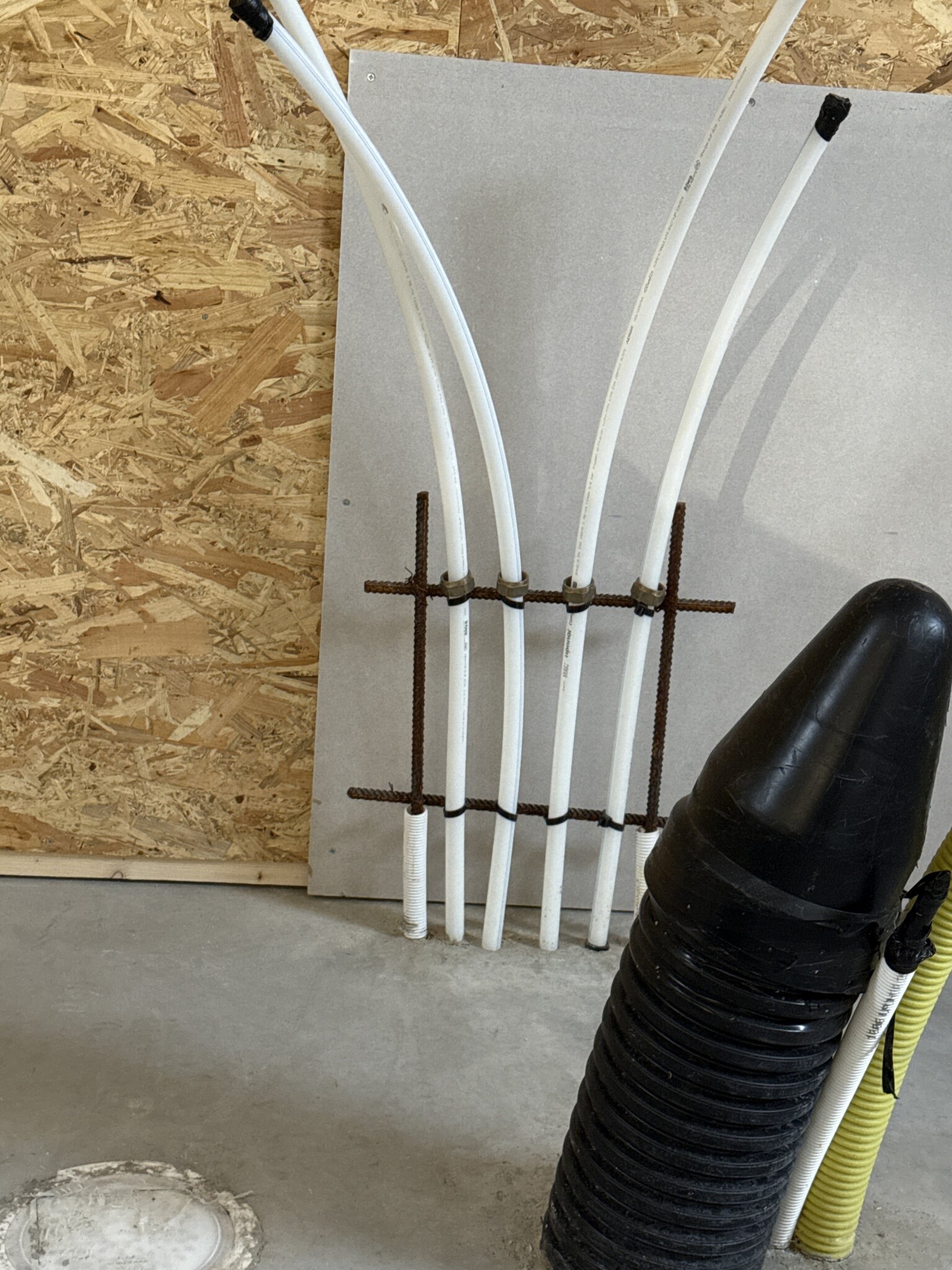

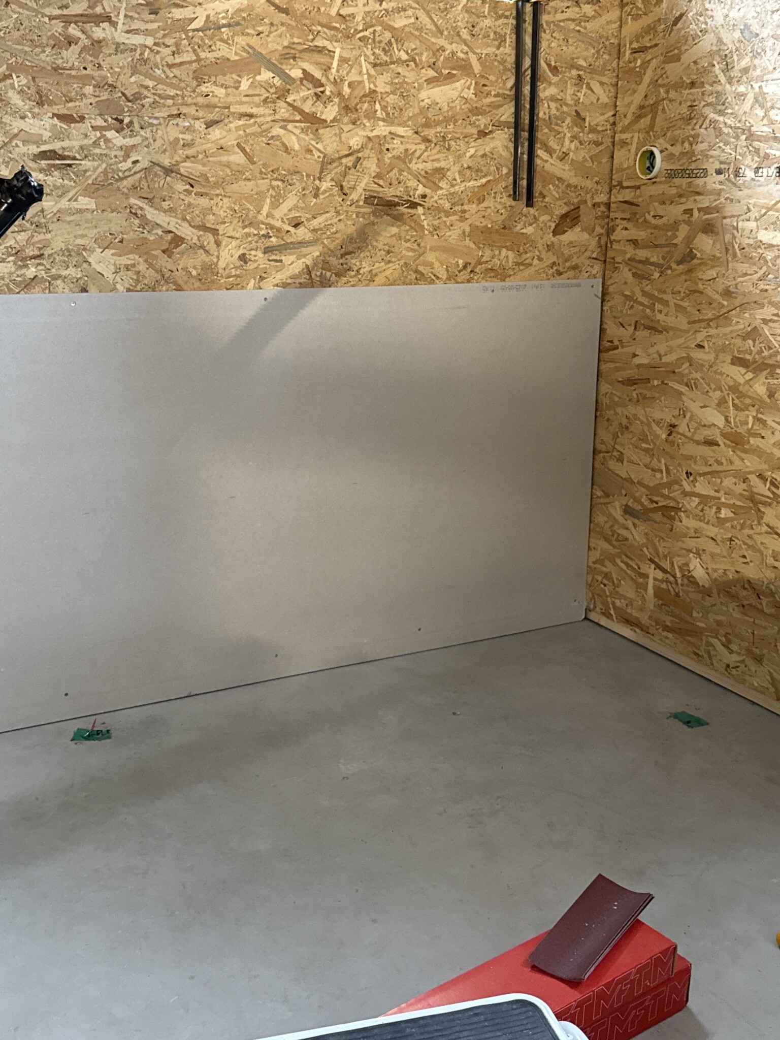

Hej, gipset fästs mot osb på väggen som har en distans från plattan, lika så glesen. Men jag undrar om gipset behöver en sådan distans eller om det går bra att ställa den på plattan? Det är ett varmgarage med golvvärme:
Har 900 skivor och taket är 2250 så de hade blivit perfekt om jag kunnat dela en skiva på två och haft 900+900+450=2 250. Men då blir de ingen distans.

Är det i ett garage så hade jag lyft upp gipsen lite för fuktens skull..
Du får väl bara skära den delade skivan något mindre..

Ah jag gör någ så, tack för svar.

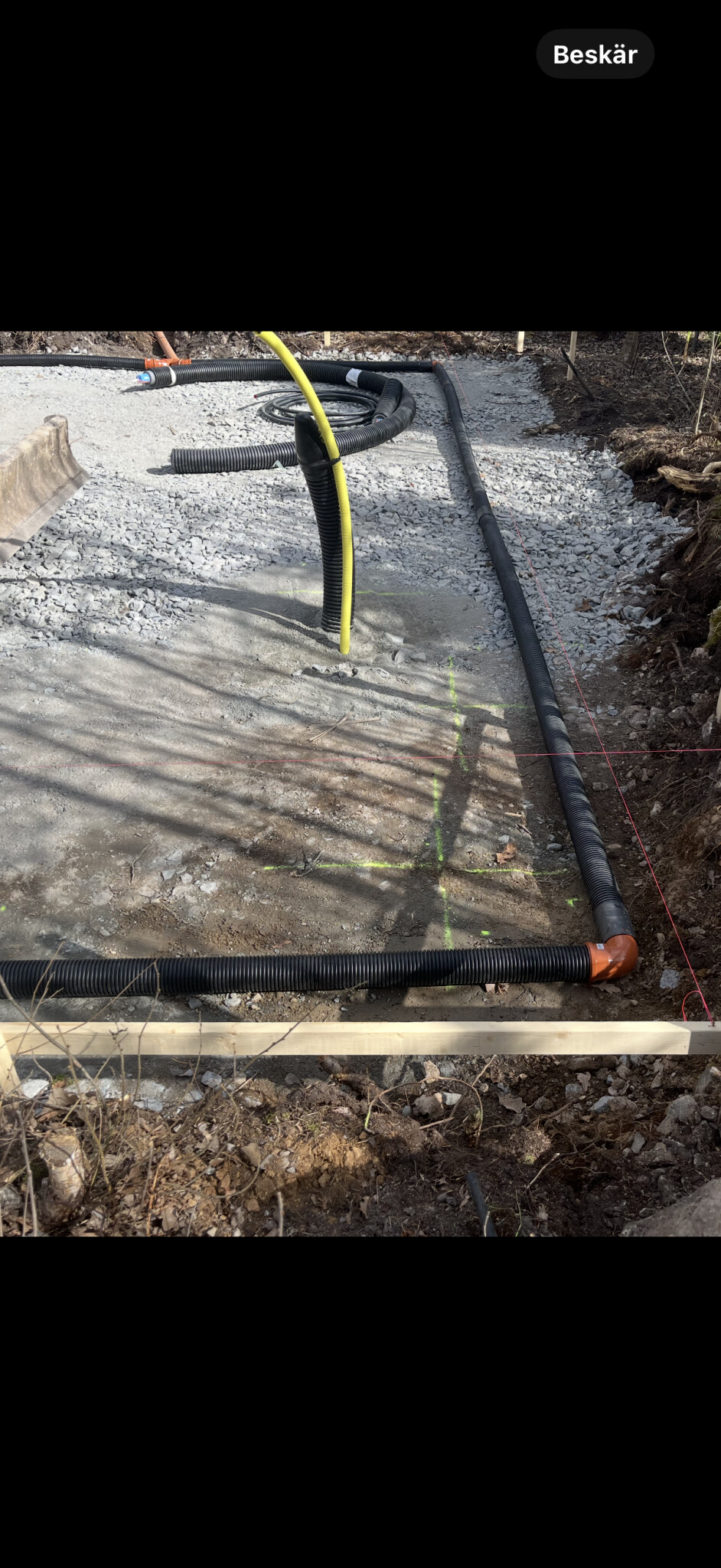

Men det jag huvudsakligen undra är om betongen, trots uppvärmningen, kan transportera fukt från grunden genom plattan, som då kan skada gipset.
Och jag tror svaret på den frågan ändå är ja.
Nu gjorde jag en glipa, och jag tänker fortfarande sätta plastlist osv. Sen kanske det finns bra fuktavvisande färg man kan ha på väggarna nära portarna åtminstone.

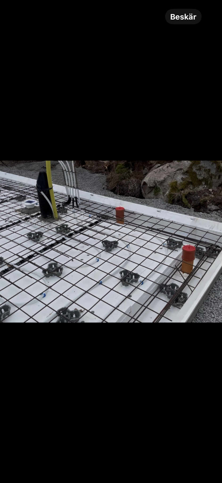

Om betongplattan kan transportera fukt , det beror på hur det är konstruerat under betongen .
Är det makadam och cellplast under betongen så är risken för fuktskadade väggar mycket liten .
Är betongplattan direkt på marken är det sämre .

Du får tänka på vattnet ifrån bilen med så i ett garage där man kör in en bil ofta så är betongen fuktig, har man golvvärme så blir det förstås mycket torrare men annars vintertid så är plattan fuktig..
ska man följa tex Gyprocs monteringsanvisning så ska den lyftas upp från golvet.

I mitt fall är det mycket makadam under och cellplast. Men det är ju såklart dumt o chansa

Du har golvvärme så det är bra det torkar ut plattan fint!
