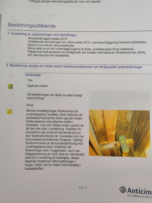

Som bilden visar är detta svartmögel eller bara en missfärgning?
  • Del av besiktningsutlåtande med bild på en träyta med möjlig mögelbildning och en fuktindikator som visar grön färg.
  • Öppet besiktningsprotokoll med text fokuserad på fuktkvoter och mikrobiell tillväxt.
Ja alltså de flesta missfärgningar kan läggas till kategorin mögel men så länge det handlar om en missfärgning och det stannar vid det så är det ingen fara. Det vore skillnad om klimatet skulle vara så dåligt att det fortsätter att gro och då växa.........
I det där läget så får det nog anses som normalt.
Någon som har erfarenhet av trygghetsvakten med värmeslinga? Kan det vara en lösning om det nu skulle fortsätta att gro? Eller ska man satsa på att förbättra ventilationen?
Avvakta och se om det förändras.
Man behöver inte utrota nåt med nånting. Mögel som inte lever och växer är bara en missfärgning och påverkar ingenting. Isåfall är det ännu mer mögelsporer i luften man andas 24/7 och det är ingen som går omkring med mask för det.

Tänker mer om man kan ta bort missfärgningarna med den? För att sen se tydligare om det blir påväxt.
Använd sandpapper istället.
Om mögel växer så brukar det synas tydligt, det är nog inget man missar..........Det är ju bara ta ett foto annars så ser man väl om det händer nåt över tid. Om inte så behöver man inte bry sig om sånt där.
