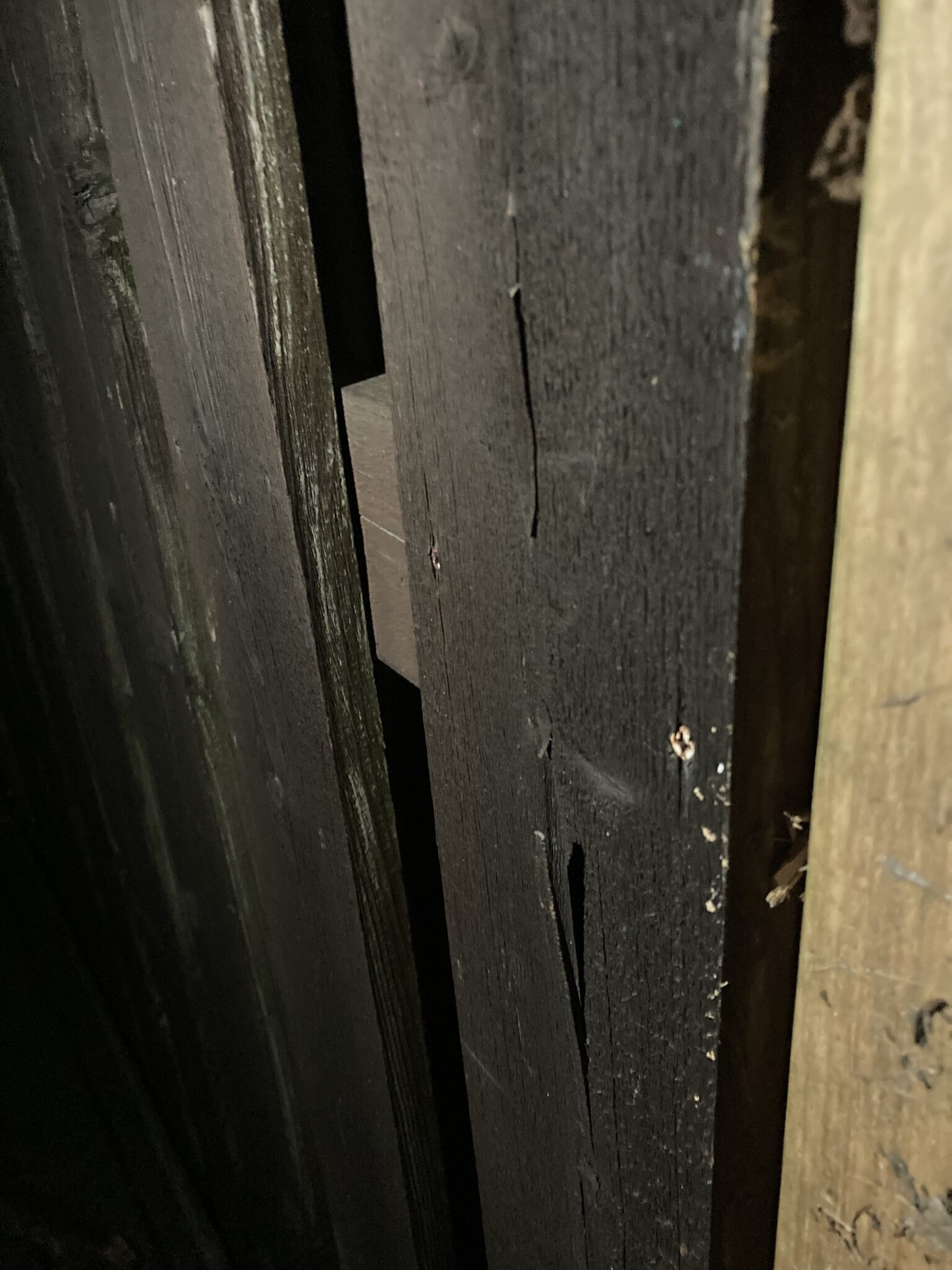

Har ett insynsskydd på altanen. Vet inte hur gammalt det är, men bräderna som sitter på är rejält torra. Finns sprickor. Men ingen fuktskada, ingen röta. Hade gärna låtit dem sitta kvar. Kan jag olja in dem, eller liknande? Eller är det bara att kassera?

Ser väl helt OK ut. Fiberresningen i mitten är en konsekvens av att brädorna (som syns i bild) är sågade när kärnan. Pröva att sticka in en kniv i nederkant. Tar det emot, så är det ingen röta. Bara att måla över. Om du skall byta färg är det lämpligt att grunda med grundfärg först.

Är det ingen röta är det inga problem. Gå till närmsta bra färgaffär och fråga om råd vilken färg du ska måla med bara så kommer det bli bra.Nina W skrev:
