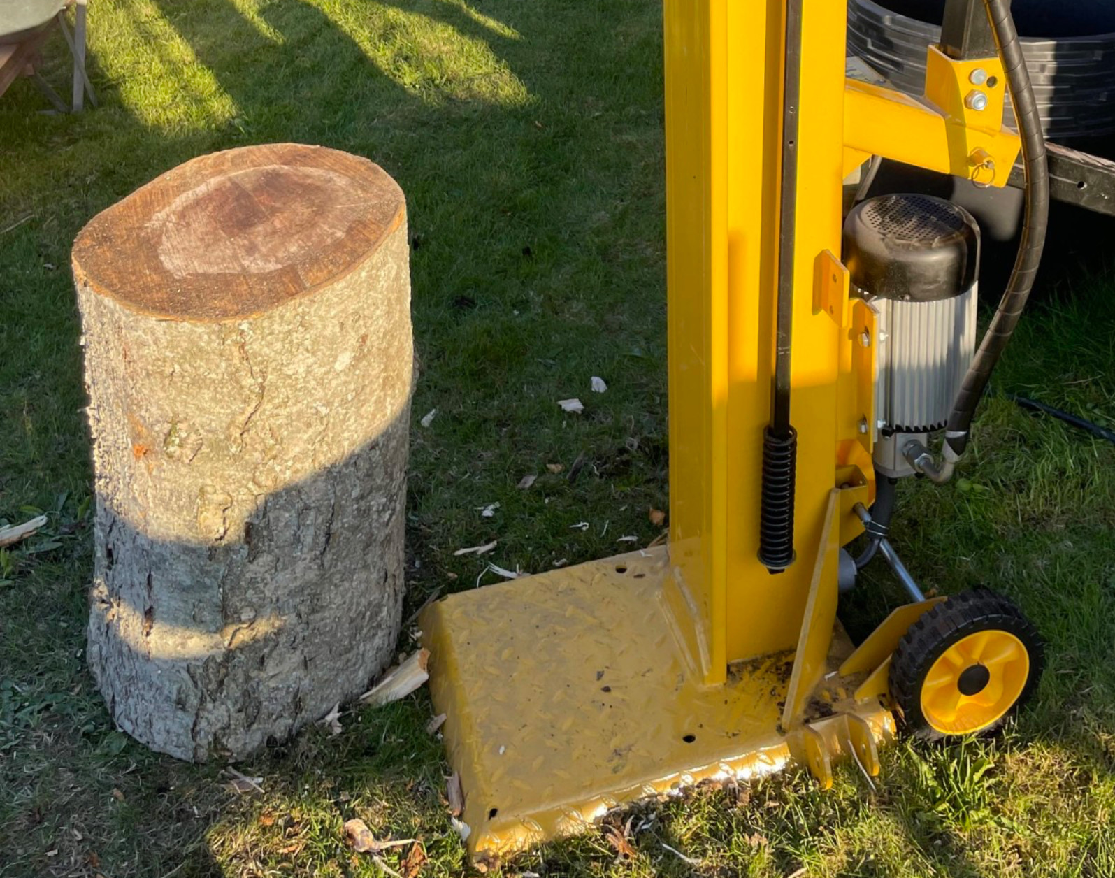

Fanns det något motorskydd?
Med sånna stora kubbar skulle jag nog inte oroa mig för motorns startström.
En stor trädstubbe bredvid en gul vedklyv i gräsmatta. Shadows, soligt, uteområde.
Löser övertrycksventilen innan motorn drar för mycket ström om kniven fastnar utan att spräcka kubben?
Reqans
Lite så jag kör med min klyv.. Det kan vara kapade bitar uppemot 1M i diameter..

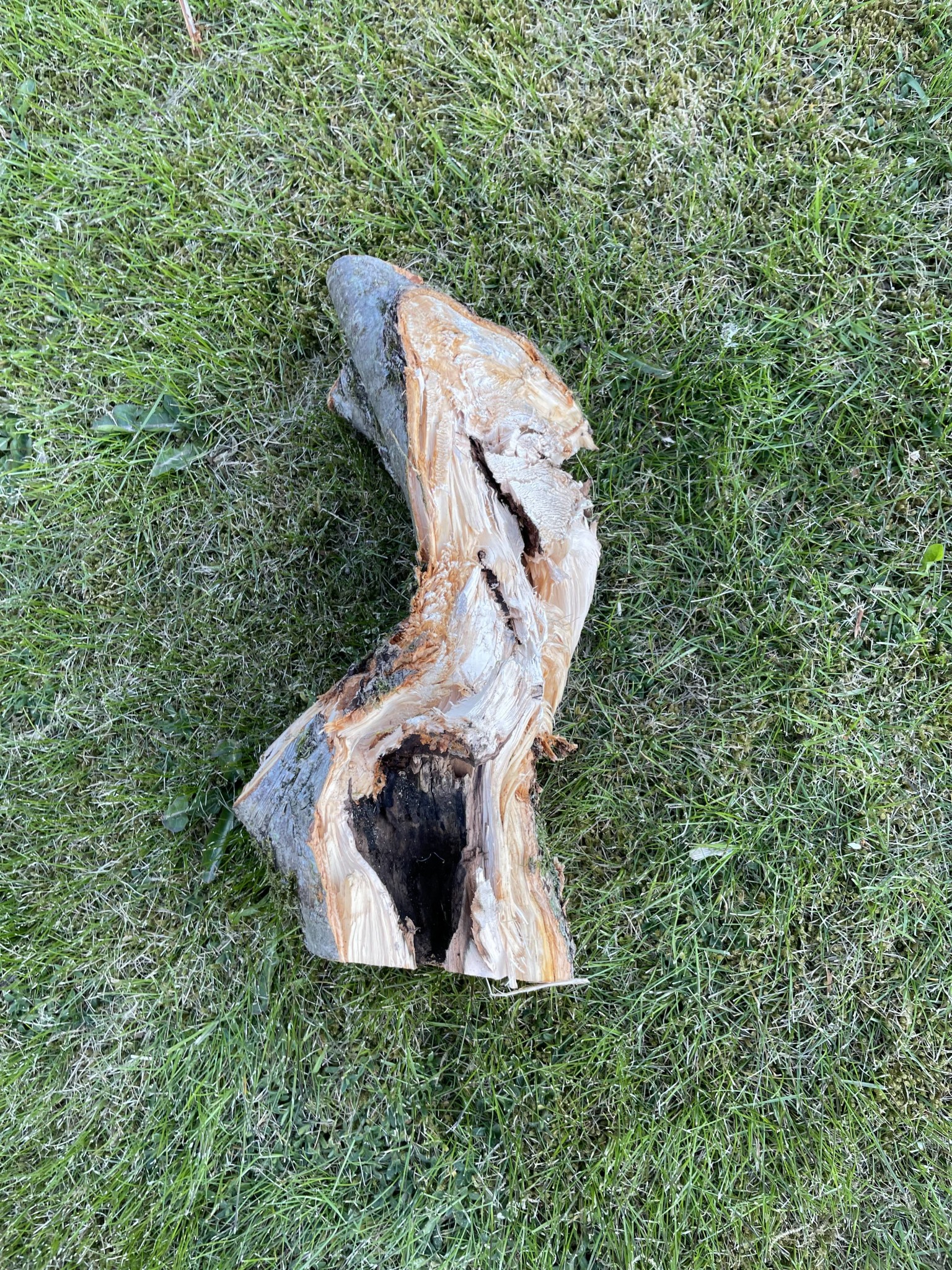

Den där stora är huggkubben jag lag kubbarna på den för att slippa böja ryggen.
Ett brutet trädstycke på gräsmatta, med synligt mörkt hålrum och sprickor i veden.
Detta är halva vedträet som knäckte motorn.
Och det finns inget motor skydd.
Aha, Jaja... Inte plågat klyven med blöt seg meterved då. ;)
Hur lång tid tog det att klyva den lilla kubben?
Var motorn varm när den lade av...?
Tycker väl iofs inte normalt användande ska kunna överbelasta motorn ens med en vresig kubbe. En el/hydraulisk klyv borde vara oförstörbar. Fel fasföljt har många varit inne på ,men om pumpen pumpar hydrauloljan åt fel håll skulle det märkas...(kolven går åt fel håll eller pumpen tjuter för att den suger luft, tex).
Men det hade ju varit intresant att veta varför, vad som låg bakom, att motorn gick sönder, så det inte händer igen.
(Man ska inte bortse från möjligheten att kinesiska prylar kan vara felkonstruerade. Är de bara dåligt ihopsatta har man tur. :rolleyes: ).
