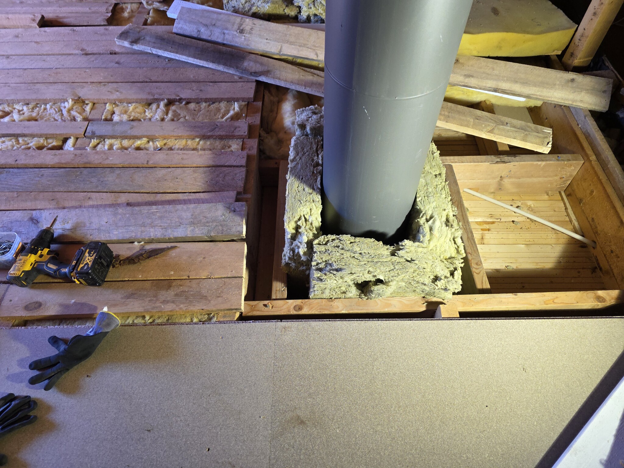

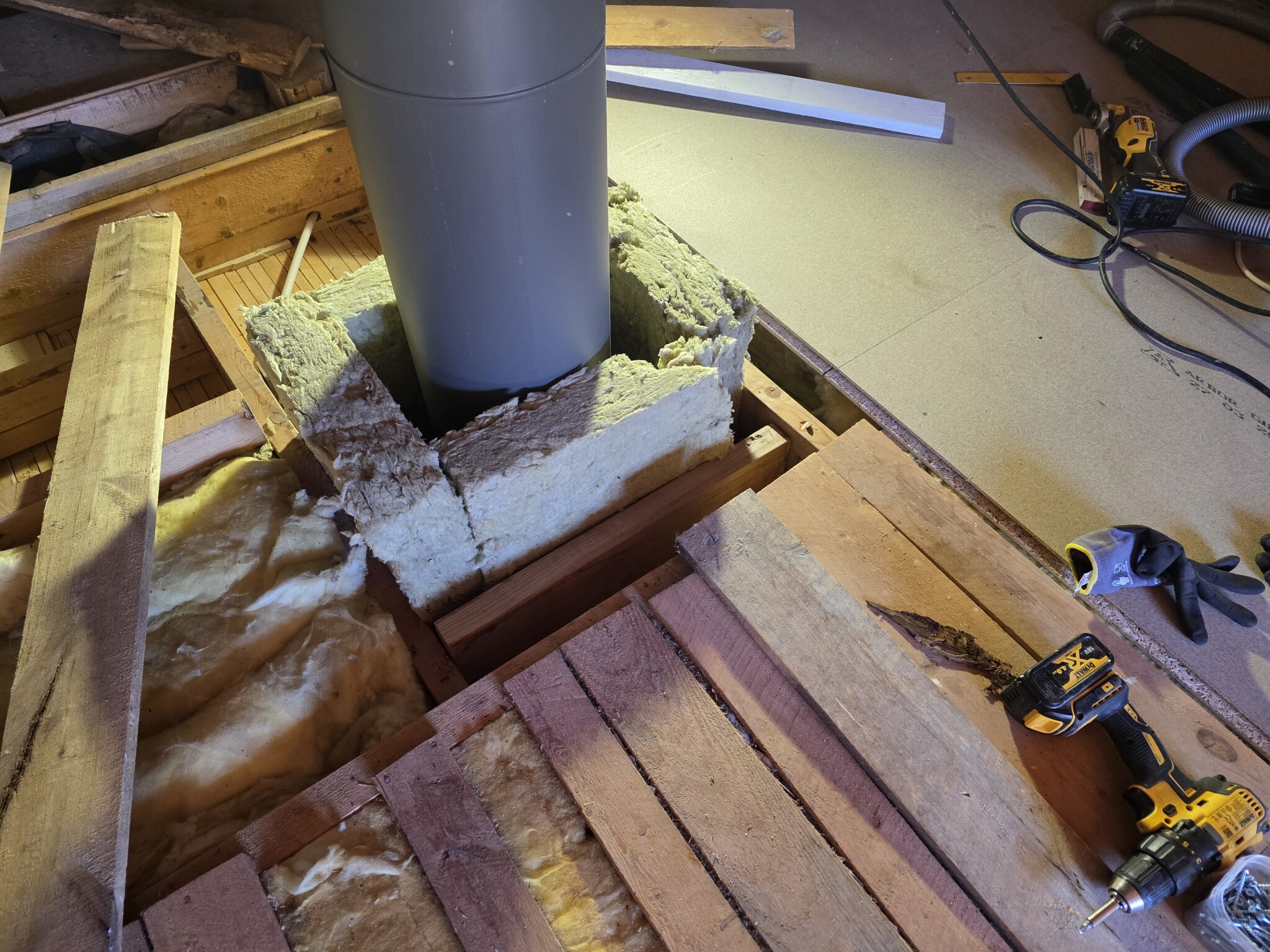

Håller på att lägga igen golvet på vinden med golvspånskivor för att få lite förrådsyta. Kaminröret kommer dock upp nära ingången och min undran är hur nära man kan gå med golvskivorna mot kaminröret utan att få bakläxa av sotaren. Undrar oxå om det är någon speciell isolering man ska ha runtom.. Den tidigare ägaren verkar ha rensat runt röret och tagit bort isoleringen (isover glasull) där runtom. Antar att det är på uppmaning av sotaren. Bifogar bilder på hur det ser ut.

Du kan ha trä ända inpå den extra isoleringen, eventuellt behöver du linda ett varv extra isolering ovanför befintliga extra isolering om trät kommer förnära ovankanten på extraisoleringen.

Det såg ut ungefär lika på vår vind men vid den senaste brandskyddskontrollen lyfte sotaren bort isoleringen närmast rökröret. Det var tydligen uppdaterade regler där isolering och brännbart hade fått ökade avstånd. Med det sagt skulle jag kolla med din sotare hur nära du kan lägga spånet.
