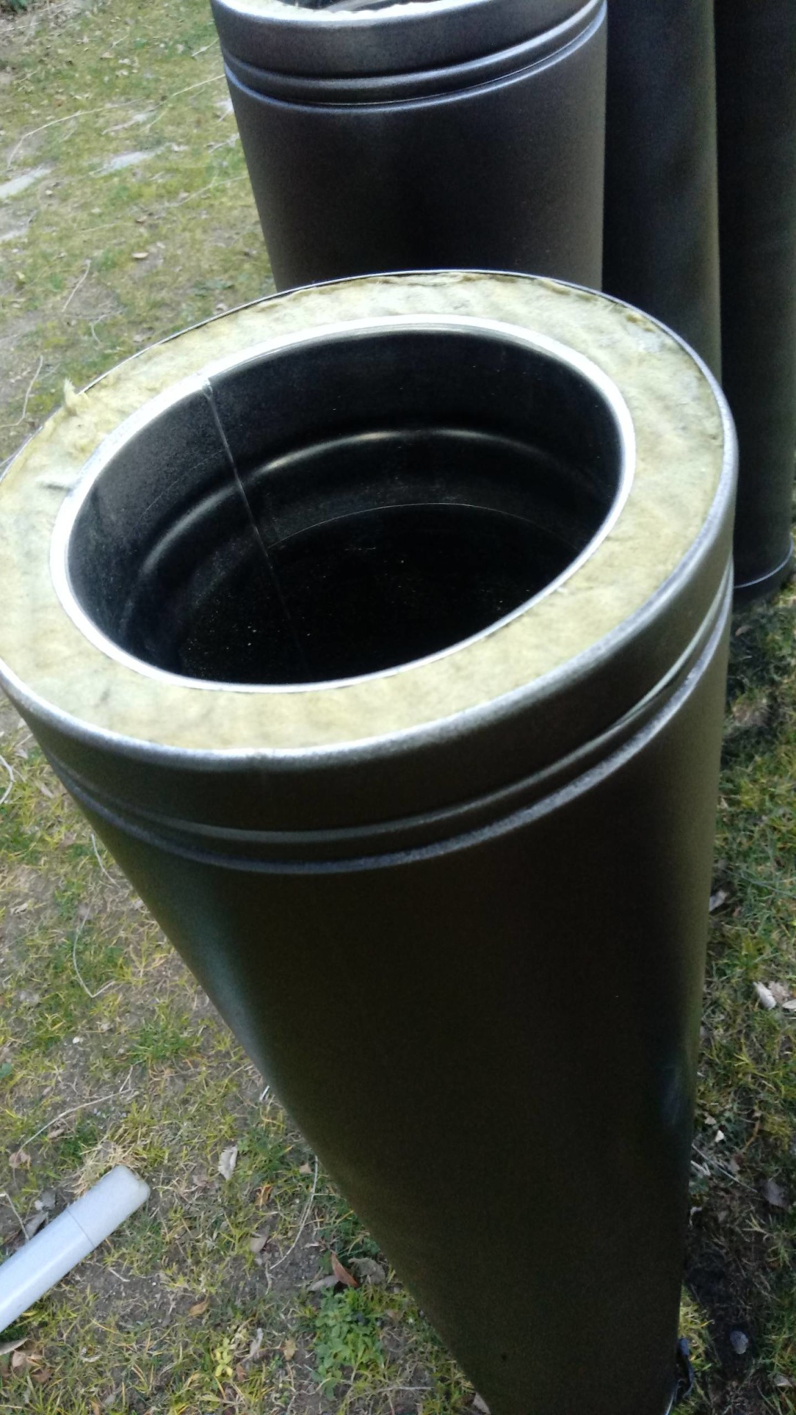

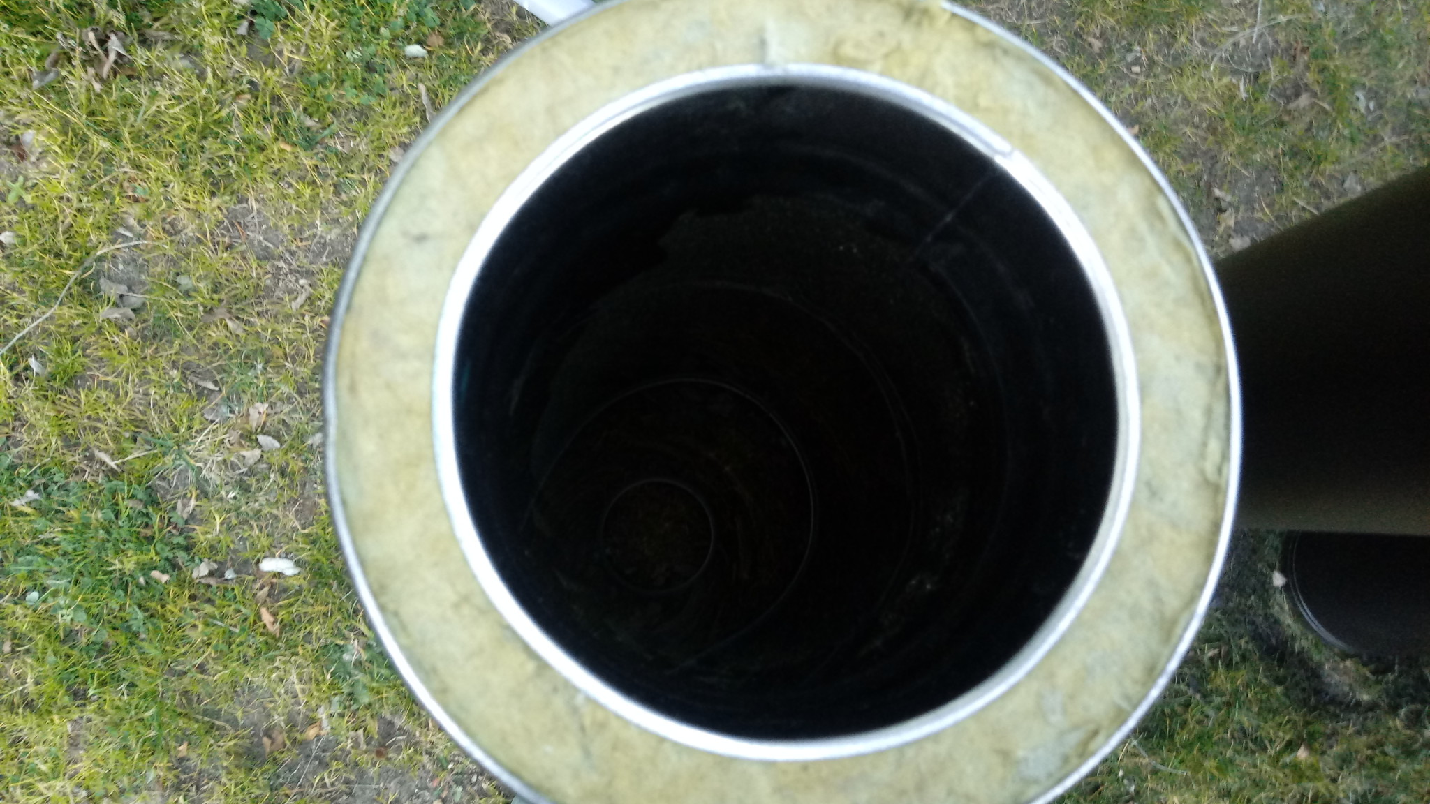

Ok. Ja, nu håller det på att installeras. Rören har en isolerimg på 25 mm med någon slags keramisk isoleringsfilt, vit. Det är något nytt för mig men verkar lika effektivt som minerullen. Ja, de som installerar tycker det räcker med 1 cm mineralull eller av det andra materialet vilket ju verkar alldeles för lite till brännbart...

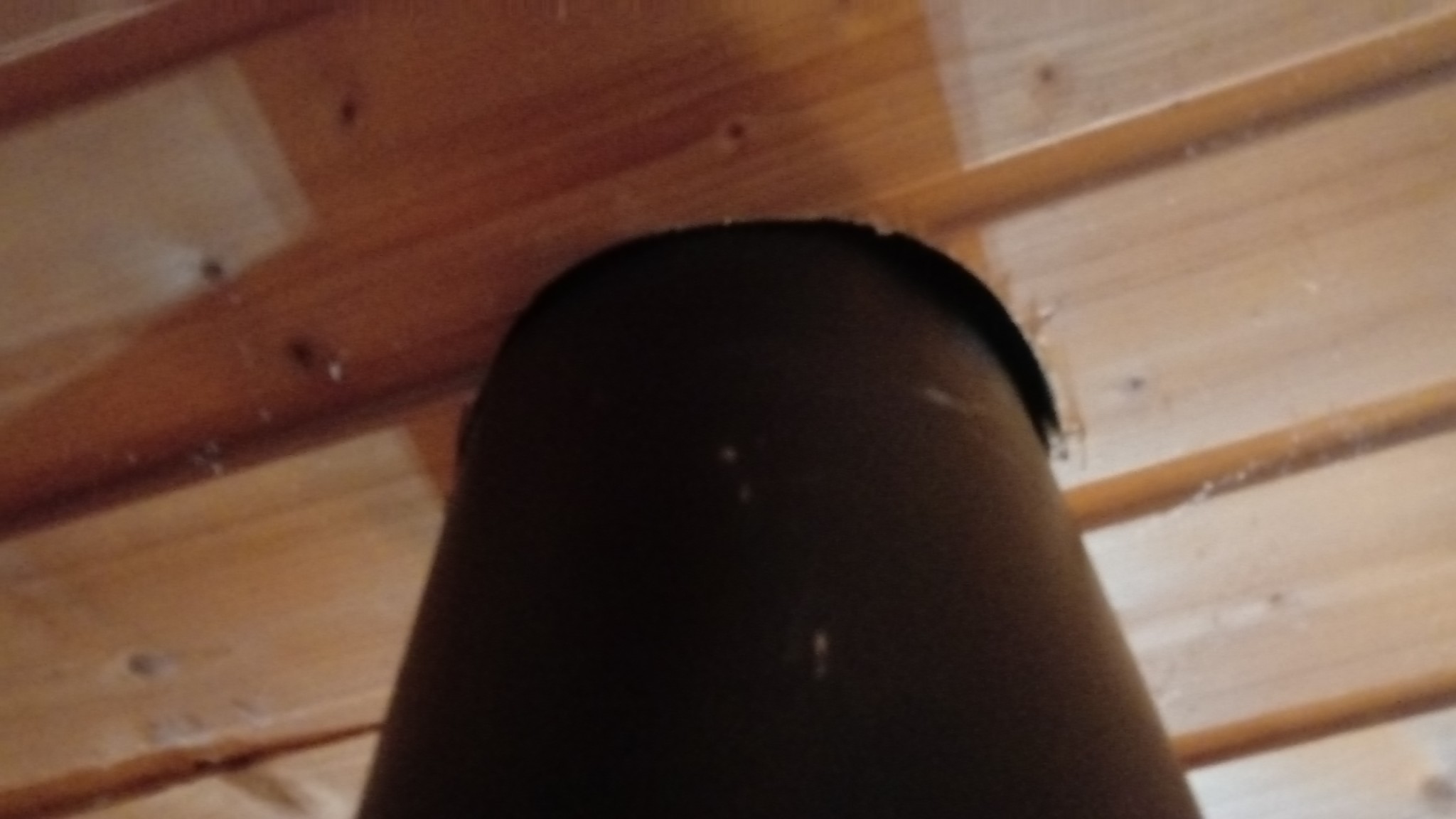

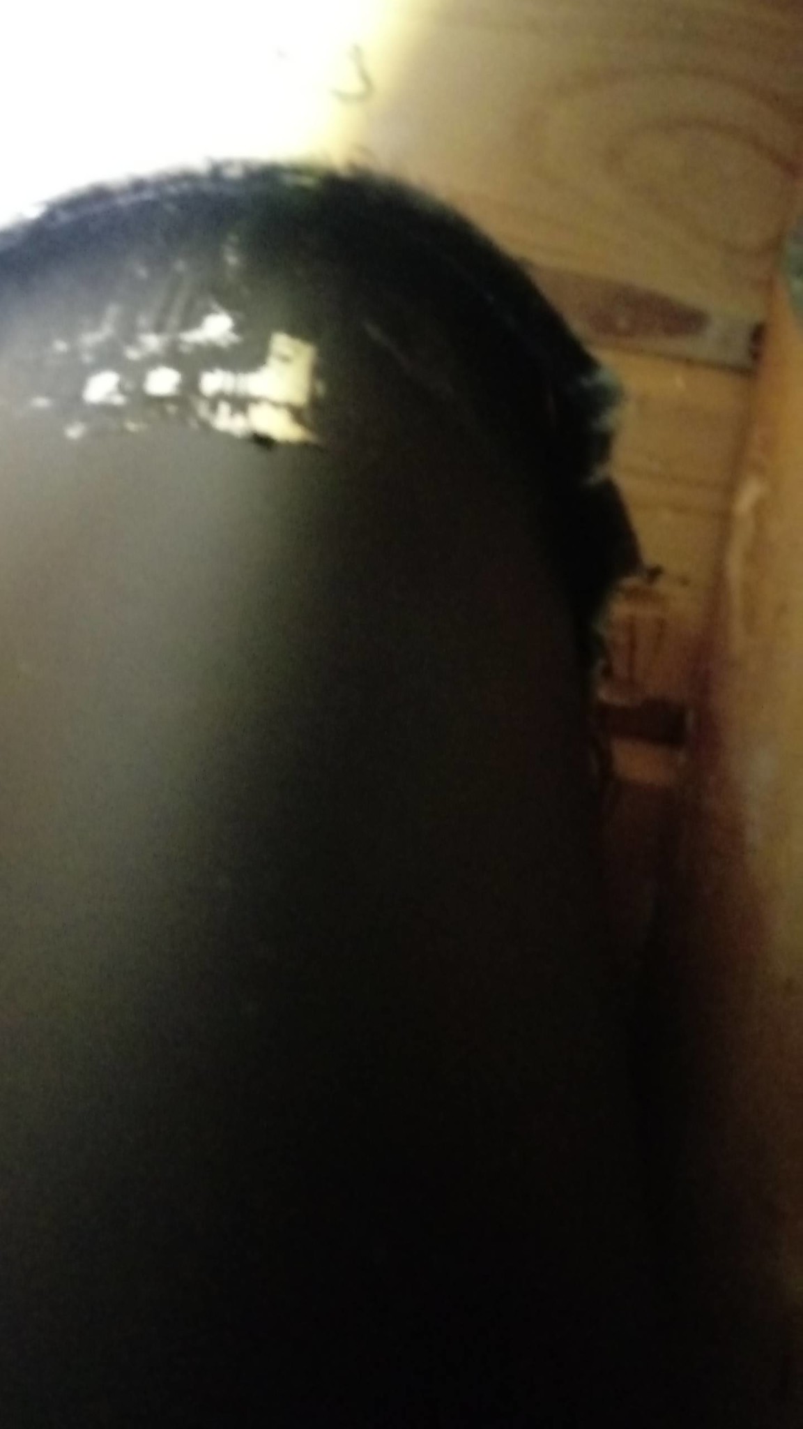

Sâ här ser rören ut och installationen...Har i alla fall begärt 25 mm isolering emellan.

Minst 50mm från rör till brännbart med den dubbelisolerade modulen brukar det vara.
Det där skulle nog inte sotaren godkänna i Sverige. För litet avstånd till brännbart.

Det där ser dessutom ut som halvisoletade moduler, men litet svårt att avgöra
Mitt råd vore att läsa installationsanvisningarna till skorstenen.
Ok. Ja, kan tänka mig det. Kanske i och med att trähus är vanligare i Sverige så är nog även reglerna tydligare, men man det betyder ju inte att man inte vill ha det lika säkert, det här är dessutom ett hus importerat från Finland.
Ja, de har en slags keramisk isoleringsfilt, 2,5 cm, blir ju mer kompakt i rören.
Tack för all hjälp och information. Nu har jag pratat med fabrikanten och precis som ni ságer så är det 50 mm som gäller som avstånd till brännbart. Det framgår även på förpackningen, om än lite oklart för en ickeexpert på området.
Som sagt, tack för råd!
