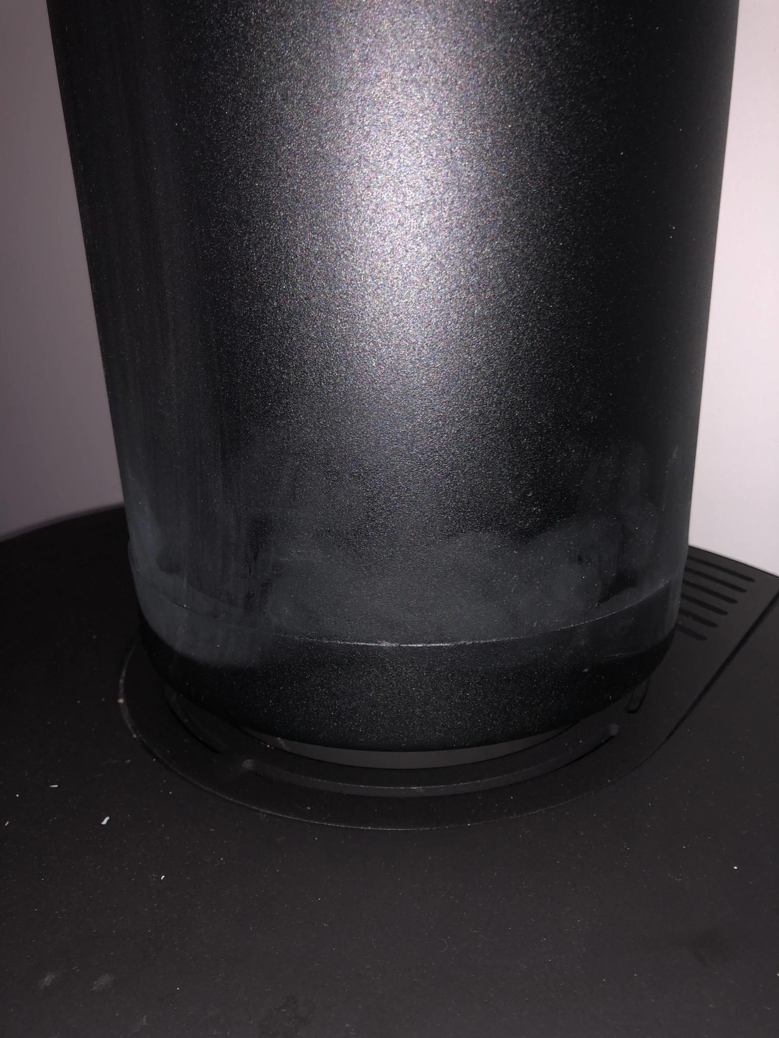

Har haft kamin i två veckor och ser att det är vitt i röret strax över kamin.
Är det normalt? Vad kan det vara?
  • Svart kaminrör med vitt avlagringsmönster strax ovanför kaminens övre kant.
  • Vit beläggning på svart kaminrör över en kamin, indikation på möjlig kondens eller avlagringar.
Är det skarven du menar, skorsten ser ut att stå ner i röret, nornamalt ska det stå utanför. skorstenar bygg som tegeltak ungefär nedersta pannan ligger under nästa upp och det bör även din skorsten var så, nu drar det ev upp sot i skarven , men kan vara tätat med panngarn och då bli vitt , men ändå inga baklängesskarvar. Har du installtionsmanualen kvar , annars skaffa den på nätet och läs hur det ska vara.
